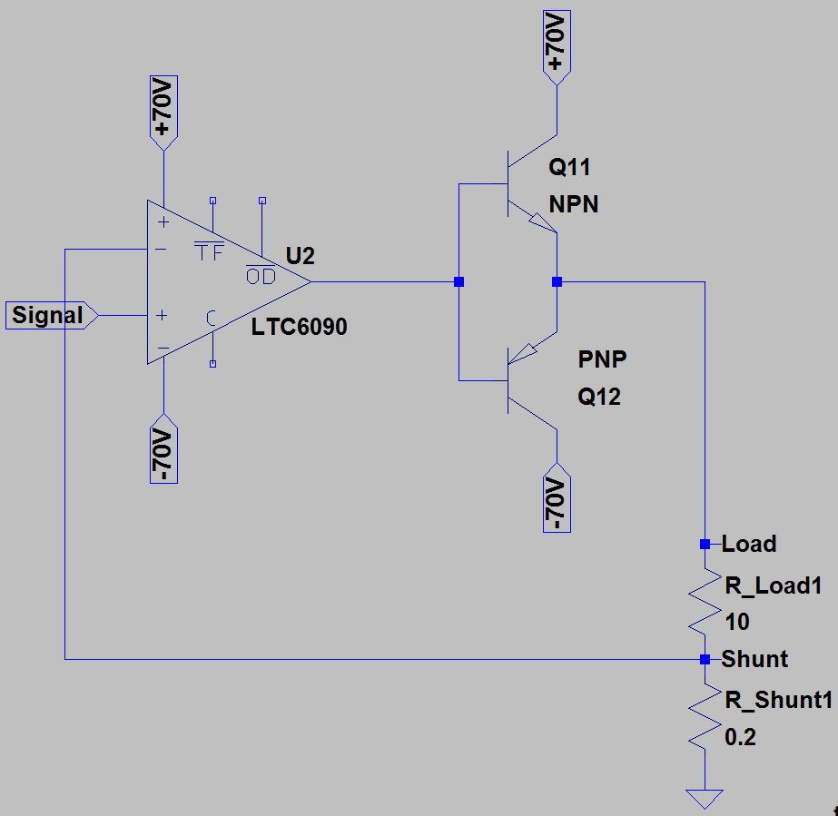

Dafür haben wir uns überlegt, dass der Aufbau quasi so aussieht, wie in
der Prinzip-Schaltung dargestellt.
Signal geht in den OPV rein, OPV gibt das Regelsignal in die
Verstärkerschaltung, prüft über den Shunt welcher Strom fließt (über die
Spannung) und regelt dementsprechend. So der theoretische Teil.

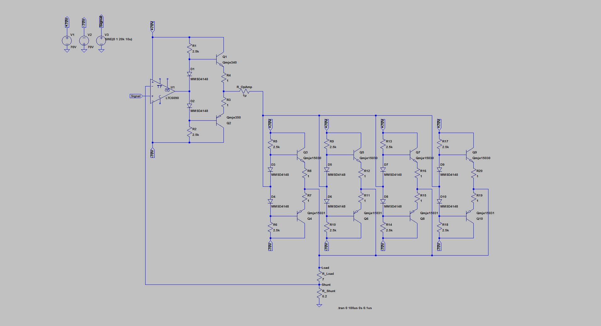

Erstmal haben wir uns auf das Prinzip eines Klasse AB-Verstärkers
geeinigt (wegen der Linearität *1). Dazu haben wir eine Stufe nach dem
OPV geschaltet, welche den Basisstrom erhöht für die nachfolgenden vier
Leistungs-Stufen. Die vier Leistungsstufen werden jeweils aus den
Transistoren MJE15030 / MJE15031 gebildet. Diese haben wir ausgewählt,
da diese eine Kollektor-Emitter-Spannung von 150V aufweisen und eine
(quasi) konstante Verstärkung im Bereich von Ic = 0..1,25 A.
(*1 im Endeffekt wahrscheinlich egal, da der OPV den Rest ausregelt.)

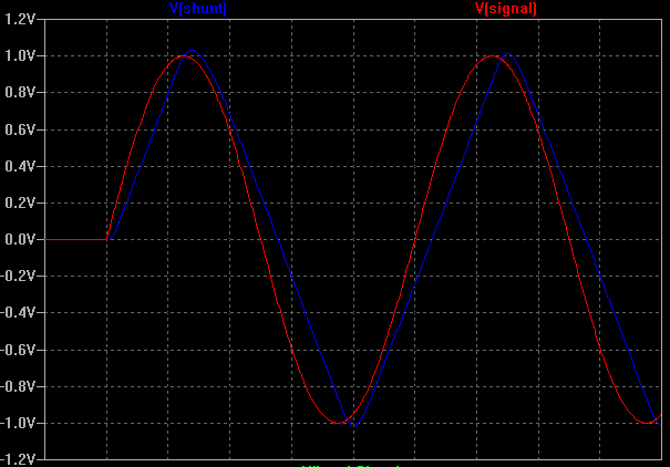

Das funktioniert in der Simulation soweit ganz gut, bis zu einer
Belastung von ~7 Ohm. Danach fängt das Sinus-Signal an, verzerrt zu
sein. Damit kommen wir zu einer Ausgangs-Spannung von etwa +-37 V.

1) Sehe ich es richtig, dass es aufgrund des OPV egal ist, wie linear
der Verstärker ist, da dieser den Unterschied immer ausregeln sollte?

3) Was könnte an der vorliegenden Schaltung evtl. noch optimiert werden?
(und ganz wichtig: Warum?) Insbesondere in Bezug auf die
Emitterwiderstände (10% der max. Last). Bei den Widerständen vor den
Dioden bin ich mir mit 2,5 kOhm noch unschlüssig ob das die richtige
Wahl ist.
4) Ergibt die Auswahl der Transistoren in den Leistungsstufen einen
Sinn? Die Transistoren für den Basisstrom kann man bestimmt auswechseln.
Dort sind einfach die MJE340 / MJE350 drin, weil damit davor die
Leistungsstufen erstellt worden sind und die hier auch vor Ort sind.

Auch ein Ändern/Entfernen der Widerstände hat keine Änderung erzeugt.
Anhand des Bildes "Verzerrung" kann man erkennen, was ich meine. Das
rote ist das Signal welches verstärkt werden soll, das blaue ist das
Signal über dem Shunt-Widerstand. Das ganze gleicht eher einer
Dreieck-Spannung als einem Sinus.

Gast #4327219
Michael B. schrieb:
Ja natürlich.
> Wahrscheinlich ist die Stromlieferfähigkeit deiner ansteuiernden Stufe
> durch die 1 Ohm Widerstände zu gring.
Nein, es ist der durch R5, R9, R13, R17 (negative Seite analog)
begrenzte Basisstrom. Besser wäre ein ganz normaler, direkt gesteuerter
komplementärer Emitterfolger.

Also laut Simulation schaffe ich es am Ausgang bei 10 Ohm Last 5 A zu
liefern. Bei 11 Ohm kommt das ganze ins Clipping und in die
Strombegrenzung. Bei 10 Ohm ist das ganze halt nicht mehr sinus-förmig,
das meine ich mit Verzerrung. Eine Änderung der Widerstände bewirkt
nichts.
Was genau besagt direkt gesteuerter komplementärer Emitterfolger?

Um mal weiter Fragen zu stellen: Warum verzerrt sich der Sinus immer
mehr zu einem Dreieck, wenn die Last erhöht wird? Ich hab da jetzt eine
Weile an den Werten rumgespielt, bin aber zu keiner Erkenntnis gelangt.

Für die vereinfachte Darstellung, arbeiten wir momentan mit dem direkt
gesteuerten Emitterfolger. (Im Bereich von +-1 V ist das natürlich nicht
ausreichend auf Dauer, reicht aber für den Anfang!).
Nun habe ich mit der Schaltung von Marian aber folgendes Problem:
Operationsverstärker an +-15 V Versorgungsspannung. Ausgangshub somit
bei +-13,5 V. Damit schaffen wir am Ausgang aber nur eine Spannung
+-12,5 V. Soweit nachvollziehbar und logisch. Wie schaffe ich es, die
Ausgangsspannung nach oben zu ziehen?
Ich würde sagen, dass es mit der Schaltung von Marian funktionieren
sollte, jedoch funktioniert das ganze in der Simulation (!) nicht.
Jedoch hab ich eine ähnliche Schaltung
Beitrag "Re: Gegentaktendstufe mit OpAmp" gefunden, dort wird
geschrieben, dass es in der Simulation häufig nicht funktioniert.
Dementsprechend werde ich das nachher einfach mal stecken.

Die Simulations-Modelle von Op-Amps sind manchmal etwas "komisch". Es
gibt da welche, wo z.B. der Ausgangsstrom nicht aus den
Versorgungsklemmen bezogen wird, sondern aus internen abhängigen Quellen
und ähnliche Späße. Ich bin kein Experte für SPICE-Modellentwicklung,
vermute aber, dass sowas nicht ohne Grund gemacht wird und es dabei
darum geht die Simulation zu beschleunigen oder zu stabilisieren
(numerisch, nicht elektrisch).
Dein Link ist ja interessant - ein gutes Beispiel dafür, dass Ideen
meistens nicht nur einem einzelnen einfallen :-)
#4334315
Sollte funktionieren. Die Schaltung Ist der Klassiker wie er z.b. beim
englischen Verstärker Hersteller "Quad" benutzt wurde. Und  auch in
diversen Applikationen der OPV-Hersteller .-)
