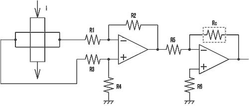

In der Tat steht die Kompensation im Mittelpunkt, also trifft Achim's
Begriff 'akademisches Rumgespiele' das Ganze sehr gut ;)
Diese Methoden zur Kompensation machen in der Tat Sinn, allerdings soll
ich das Ganze in einer OPV-Schaltung realisieren, wodurch sie für mich
unbrauchbar wären!
Bei folgender Schaltung wird der Drift des Sensor mit einem PTC (hier
Rc) gemacht. So in der Art wollte ich das realisieren. Dazu brauche ich
dann nur noch die Offsetkomp. und die Kompensations des B-Feld-Drifts.
Na denn: wenn ich recht sehe brauchst du einen PTC mit einem Tempco von
+0,06%/°C. Ein Platinwiderstand hat beispielsweise 0,38%/°C. Wenn du
einen Pt-Widerstand mit einem temperaturunabhängigen Widerstand in Serie
schaltest, der ungefähr 0,385/0,06 mal größer ist als der Pt-Widerstand
sollte der Tempco der Serienschaltung ca. bei 0,06% liegen (rechne
lieber noch mal genau nach: wahrscheinlich muss das Verhältnis der
Widerstände tatsächlich 0,385/0,06-1 sein).

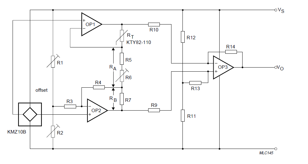

Durch die Temperaturänderung des Elements driftet ja der
Y-Achsenabschnitt der Hallspannung Uh sowie die Spanne von Uh, also
sprich die Steigung. Ersteres muss ja durch Offset korrigiert werden,
korrekt?

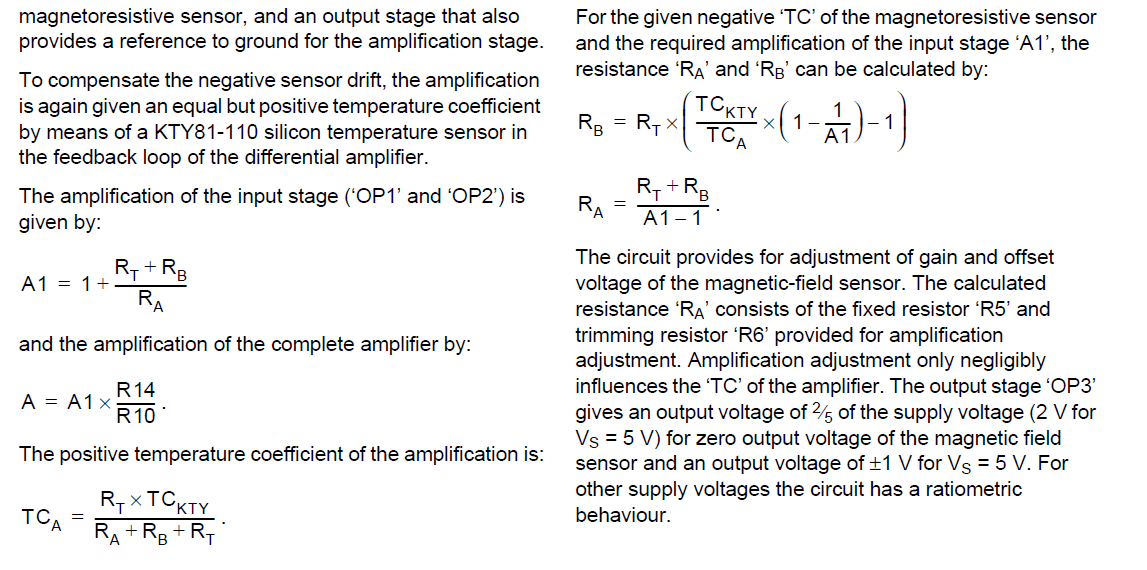

Ausgewählt für das Ganze habe ich aus dem o.g. Datenblatt die angehängte
Schaltung, in der ein KTY im Instrumentenverstärker verwendet wird. Den
R14 möchte ich auch durch einen Poti ersetzen, um die Sensivität
einstellen zu können.
Zu dem Ganzen fehlt mir jetzt ein wenig der Ansatz, wo ich anfangen
soll.
Wie dimensioniere ich den Offset, also R1-R3, da diese ja auch von der
Temperatur abhängig sein müssen. Müsste ich hier einen zusätzlichen KTY
verwenden?
Das Sensorelement hat einen Tempco von -0,06%/K für U_h und einen Tempco
von 0,3%/K für den Widerstand.
Die Formeln aus dem genannten Datenblatt habe ich ebenfalls mal
angehängt.
Grüße
Phil
Wieso ? Wenn der Offset für ein Magnetfeld von 0 eingestellt wird, gibt
es nichts zu kompensieren.
Wenn du ein Magnetfeld von <> 0 als Nullpunkt haben willst, ziehe es
NACH dem temperaturkompensieren Differenzverstärker ab (oder in
Software), dann ist die Kompensierung mit der Kompensierung vom Messwert
gleich erledigt.

Das heißt Schaltungstechnisch würde ich den Offset mit R11-13
einstellen?
Gast #4426366
Phil M. schrieb:
> Die Schaltung wird nachher nur in LTSpice simuliert, also das B-Feld
> auch, also brauche ich mir darüber keine Gedanken zu machen.
Das ist gut. Denn wenn du die Schaltung oben noch um zusätzliche
Thermistoren und Trimmpotis ergänzt, dann würdest du im realen Leben bis
zum Ruhestand an den Potis rumtrimmen ehe du es schaffst, die 0,06%/K
der Verstärkung und die (nicht bekannte) Offsetdrift tatsächlich zu
verbessern. Wenn diese Simu in der Lehre eingesetzt werden soll, dann
kann man Sie den Studenten als Musterbeispiel demonstrieren, dass nicht
jeder simulierbare Effekt auch praktikabel umsetzbar ist.
Phil M. schrieb:
> Den
Wenn du an R14 drehst machst du aus dem Differenzverstärker um OP3 einen
Irgendwasverstärker. Der Quotient von R14/R10 muss den selben Wert haben
wie der Quotient vom Netzwerk R11..R13 zu R9, sonst geht die
Gleichtaktunterdrückung flöten (was doof ist, wenn man ein paar mV
Differenzspannung aber ein paar V Gleichtaktspannung hat).
Die Verstärkung wird normalerweise eingestellt über das Netzwerk R5..R7
und RT. Aber daran kannst du hier nicht drehen, weil es in der Schaltung
schon zur Temperaturkompensation der Verstärkung (RT) und zur
Offseteinstellung (über R4, R3, RT1, RT2) genutzt wird. Du kannst nicht
einen Parameter (Verstärkung) ändern, ohne die beiden anderen Parameter
schlecht zu machen. Wenn du die Verstärkung einstellen willst: bau noch
einen Verstärker hintendran.
> einstellen?
Normalerweise ja (der "Ref-Eingang" eines normalen
Instrumentenverstärkers). Bei dieser Spezialschaltung wird der Offset
aber ja bereits über RT1, RT2, R3, R4 eingestellt: da könnte man ihn
auch gleich dort trimmen.
Und achte auf dein Timing: wenn die Simu fertig ist, bevor dein
Projekt/deine Abschlussarbeit zu Ende ist, könnte der Betreuer doch noch
auf die Idee kommen, das Ganze auch real aufzubauen. Und daran hättest
du keine Freude.
OP #4426574
Okay vielen Dank!
Den zusätzlichen Verstärker lass ich dann weg und stelle über R10/R14
einen Spannungsausgang von 0,2..4,8V ein!
Laut Datenblatt hat das Hall-Element eine Offset-Spannung von 11mV.
Den Drift müsste ich jetzt aus dem Diagramm ablesen, da dieser nicht
angegeben ist. Muss ich dann RT1, RT2 und R3 so 'einstellen', dass ich
am invertierenden Ausgang des OP2 eben diese 11mV anliegen habe?
Gast #4426607
Willst du die Verstärkung der letzten Stufe einmalig neu berechnen? Dann
kannst du an R14/R10 drehen und wieder einen funktionierenden
Differenzverstärker draus machen, indem du ebenfalls das Netzwerk
R11..R13 und R9 anpasst.
Aber wenn du die Verstärkung variabel machen willst ("Den R14 möchte ich
auch durch einen Poti ersetzen...") dann musst du das andere Netzwerk im
selben Verhältnis nachführen. Dann reicht es nicht, an "einem Poti" zu
drehen, und es reicht ebenfalls nicht, R14 und R10 als Potis zu
simulieren.
