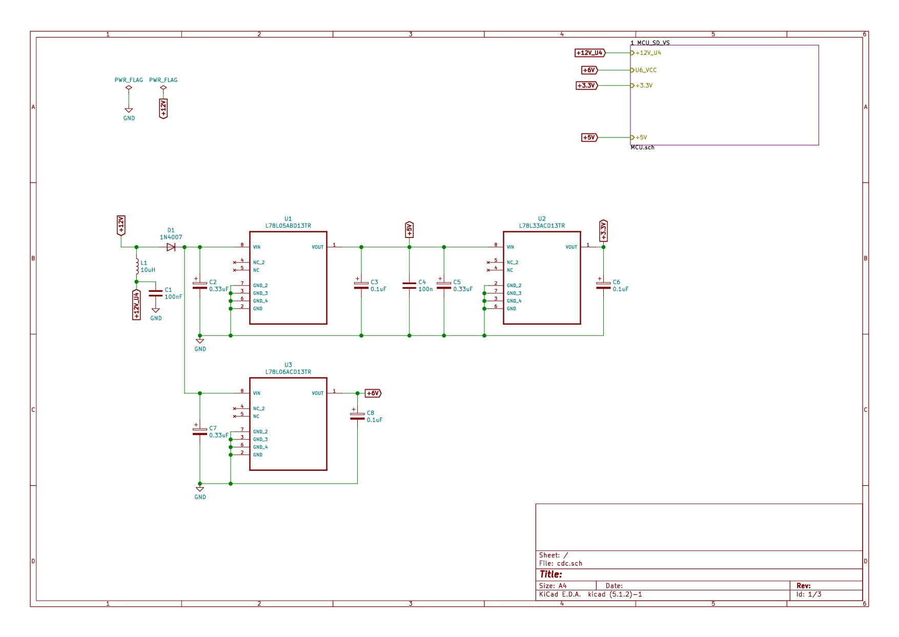

hab einen LC Filter L=10uH und C=100nF, wenn ich mir jetzt das passende
Bauteil suche für L aus mouser.com z.B. gibts ja haufen weise Teile von
den Spulen wonach richte ich mich denn am besten?
Mit SMD hab ich noch nie gearbeitet. Kann jemand was simples empfehlen?
Der LC Filter wird für +12V für einen OPA verwendet.
Hätte an sowas gedacht
https://www.mouser.de/ProductDetail/Wurth-Electronics/744750420100?qs=sGAEpiMZZMsg%252By3WlYCkU9du5C09XLa6s6XEqLYy%252Bhg%3D
oder sowas
https://www.mouser.de/ProductDetail/KEMET/SBCP-11HY100H?qs=sGAEpiMZZMsg%252By3WlYCkU5FHiQf6D01SHG5mrPYpvDc%3D
In der Theorie ists ja schön und gut im Entwurf aber bei der Auswahl
steh ich dann jetzt bissel aufn Schlauch gibt ja etliche tolleranzen,
Widerstände, Bauformen.
Habt Nachsicht, ist mein erstes Projekt was ich selbst plane.
LG
OP #5843591
Öhm nee ist nur für nen Audiosignal der OP, da die Spannungsversorgung
+12V vom Autoradio kommt soll der LC eventuelles Brummen raus nehmen.
Sind das doch Maximalwerte oder hab ich das da an der Stelle falsch
verstanden?

Grenzfrequenz fg des Tiefpasses sollte daher unter 50Hz sein. Die
Grenzfrequenz von L=10uH und C=100nF liegt über 160kHz! fg ist um Faktor
3600 zu hoch. L=>36mH und C=>360uF wären da schon besser!

Bei der Spule mußt du neben der Induktivität auf die Strombelastbarkeit
schauen (Sättigungsstrom). Beim Kondensator entsprechend neben der
Kapazität auf die maximal erlaubte Spannung.
Aber wie Vorposter schon schrieben, ist mit 10µH und 100nF keine
Filterwirkung für "Brummen" zu erwarten. Ein eingestreutes HF-Signal
könntest du damit rausfiltern. Wenns nicht gerade Langwelle ist ;)

Bei einem LC-Filter das die Stromversorgung eines Autoradios
wirksam filtern soll, ist SMD-Loetkunst ueberhaupt nicht gefragt.
Die Drossel muss ordentlich Strom vertragen und der Kondensator
wird auch keine mikroskopischen Ausmasse haben.
Wenn das nur einen OPV versorgen soll: Einfach einen
Low-Drop-Festspannungsregler (z.B. fuer 6 V) vor den OPV haengen.
Da kann man sich das Filtern getrost sparen...

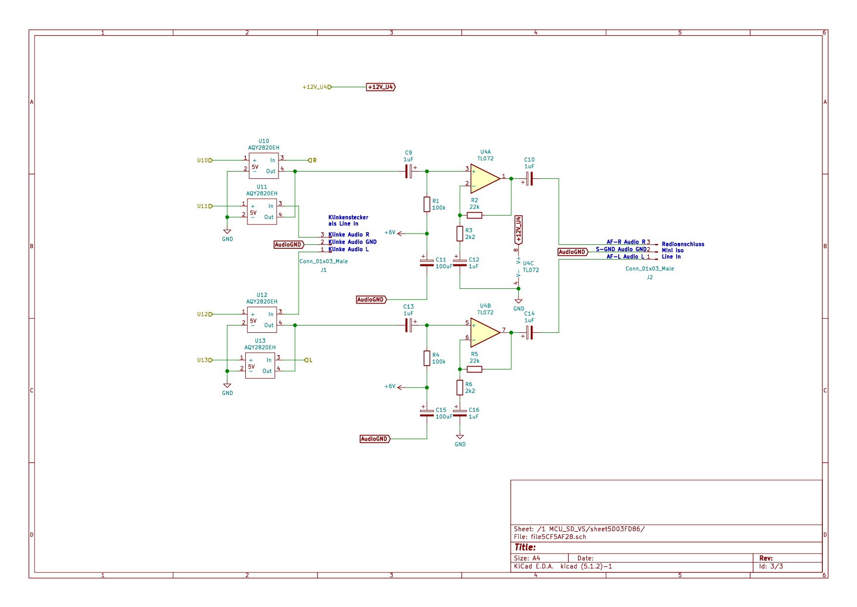

Soll halt relativ kompakt geraten die Schaltung ist ja nicht nur ein Op
kommt noch bissel was anderes dazu. Und soll später im Originalen
Autoradio platz finden da mein CD Spieler hops gegangen, den hab ich
schon rausgeworfen momentan hängt nen Arduino drinnen damit ich
wenigstens den Line In nutzen kann aber leider ist da halt das
Eingangssignal zu gering.
Aufjedenfall vielen danke für die ganzen Antworte.
Im Anhang mal der Plan nach aktuellem Stand wie ich es mir jetzt gedacht
habe. Seite 1 ist die Spannungs Versorgung Seite 3 der OP. Noch mit
alten Werten muss ich jetzt erstmal anpassen.
Gast #5844670
Die 6V erzeuge mit zwei zB. 1KOhm Widerständen aus den 12V. Da braucht
es keinen Spannungregler. Dieser kann auch keinen Strom aufnehmen, nur
"liefern".
OP #5845159
> "liefern".
" Autor: äxl (Gast)
Datum: 25.04.2019 07:24
Bewertung
0   ▲ lesenswert
▼ nicht lesenswert
MIt dem Spannungsteiler ist doch mist. Jede kleine Änderung der
Betriebsspannung ist verstärkt am Ausgang zu hören. Fpr die
Mittenspannug würde ich mir da was anderes ausdenken. Die OPamps haben
so eine gute Betriebsspannungsunterdrückung, die durch diesen
Spannungsteiler nahezu komplett ausgehebelt wird. Aslo: klar, kann
trotzdem so machen, wie im Bild, wollte es nur anmerken..."
das war damals deine Antwort dazu, daher hatte ich mich für den
Festspannungsregler entschieden oder hatte ich da was falsch verstanden?
Ging ja jetzt auch nur um den LC :)
