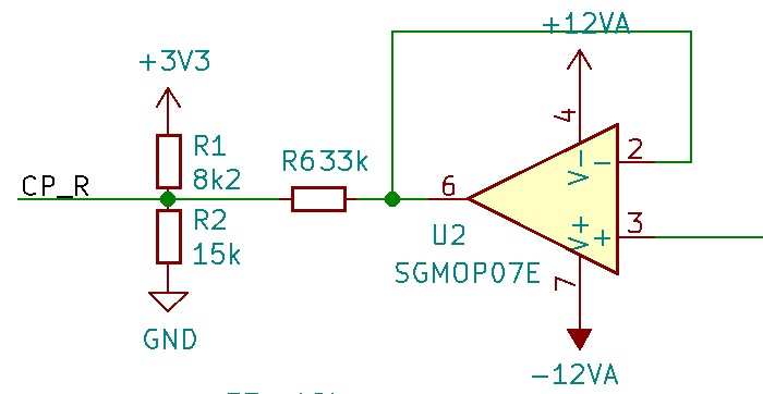

Hi!
Ich möchte ein symmetrisches Signal mit Grenzwerten von +/-12V mit einem
ADC (3.3V, STM32) messen. Jetzt habe ich mir überlegt, dieses auf einen
Impedanzwandler mit einem geschickt gewählten Spannungsteiler auf den
ADC zu geben.

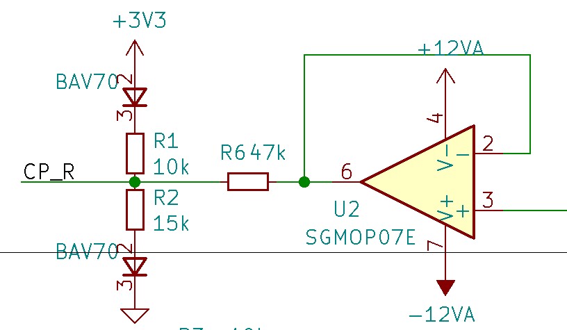

Davon habe ich jetzt zwei Varianten, einmal mit Dioden im
Spannungsteiler und einmal ohne. Beide müssten nach meinen Berechnungen
in der Theorie funktionieren. Sind die Dioden hier sinnvoll um die
vorgeschaltete Spannungsquelle vor einem rückwärtigen Strom zu schützen
oder kann man sie einfach weglassen?

Ein mit +/-12V versorgter SGMOP07 kann kein +/-12V Signal verarbeiten,
versorge ihn mit +/-15V.
Ansonsten ist die erste Schaltung sinnvoll und korrekt, bloss
unübersichtlich falschherum gezeichnet. Bist du Linkshänder ?
Die zweite Schaltung ist einfach nur Unsinn.

Alles klar, Danke! Nein, kein Linkshänder, jedoch ist dies die
Rückkopplung. Signalerzeugung links nach rechts, daher Rückkopplung
rechts nach links :D

Hermann G. schrieb:
> Die Betriebsspannung für den OP im Schaltplan ist verpolt.
Das stimmt, Danke!
Hermann G. schrieb:
> Was macht der STM32 bei neg. Eingangsspannungen?
Wie meinst du das? Also der STM sollte gar keine negative Spannung
abbekommen.
Hmmm, aber er ist doch ein rail-to-rail OPV? (11.4V genügen mir)
Hmm, dann guckst Du
http://cn.sg-micro.com/uploads/soft/20200213/1581564149.pdf
output voltage swing.
Hast Du Problem bei 12V Wie Kolega gesagt hat.
>  (11.4V genügen mir)
sagst Du jetzt.
Hast Du aber oben:
Bist Du nun klar?

Dominik schrieb:
> Jetzt habe ich mir überlegt, dieses auf einen Impedanzwandler mit einem
> geschickt gewählten Spannungsteiler auf den ADC zu geben.
Was ich mich frage: wozu überhaupt der Impedanzwandler? Ist die Quelle
nicht niederohmig genug für die paar µA, die in den R6 hineinfließen?
Und falls ja: kannst du den Spannungsteiler nicht ein wenig hochohmiger
machen und die ADC-Spannung mit einem 10nF Kondensator puffern?
Hochgestochen gesagt reduziert der Kondensator dann die zu hohe Impedanz
des Spannungsteilers zu Lasten der Reaktionszeit.
