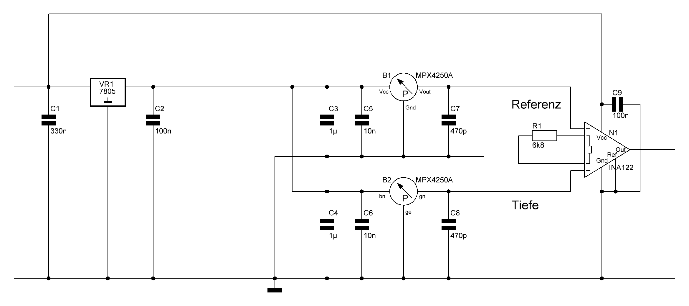

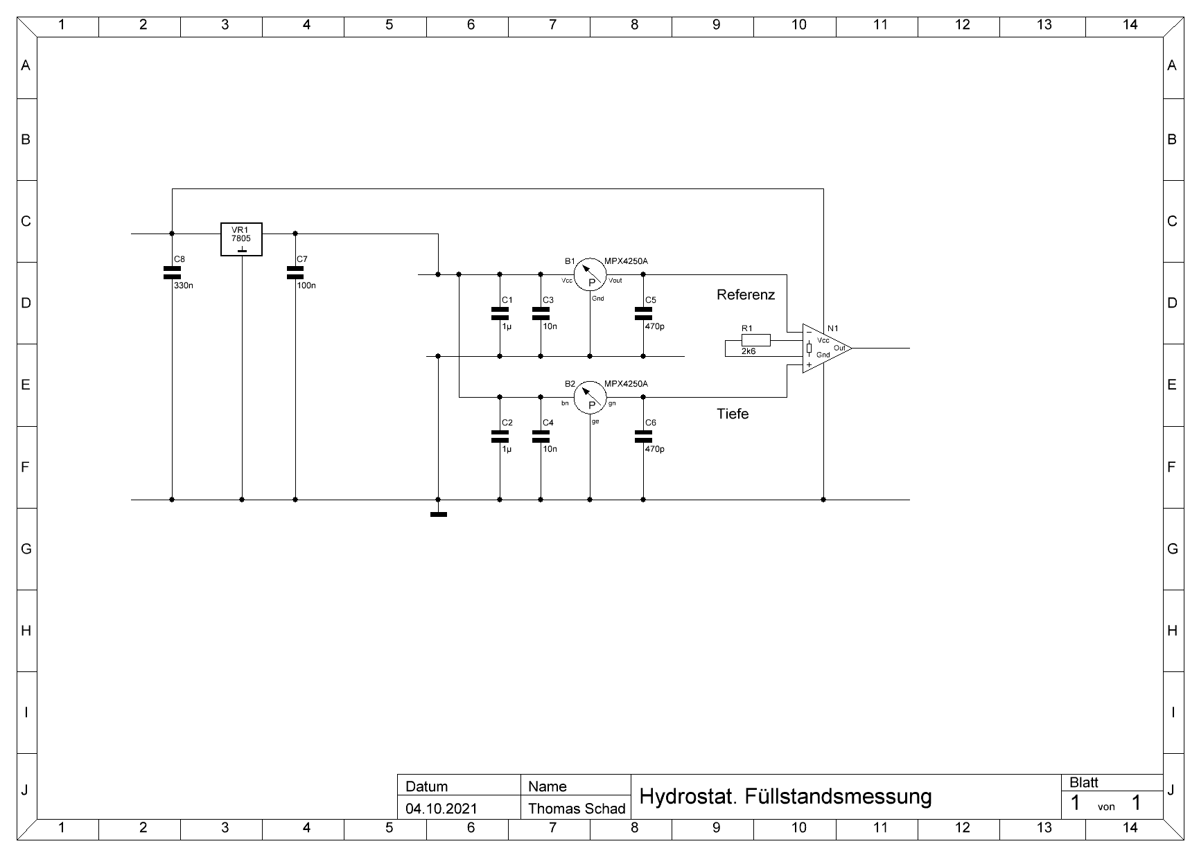

ich sitze gerade vor einem kleinen Problem.
Ich habe angehängte Schaltung "entwickelt". Hier soll die Differnze
zweier Drucksensoren verstärkt werden (um auf einen 0..10V SPS-Eingang
gelegt zu werden). Den Verstärkungsfaktor habe ich mit etwa G=20
angepeilt. Nun ist es jedoch leider so, dass der INA121PA, egal mit
welchem Widerstand ich ihn zwischen Pin 1 und Pin 8 beschalte, immer
eine sehr hohe Verstärkung hat, die bei etwa 800 liegt. In Zahlen: bei
einer Änderung der Differenz um ca. 20mV (zwischen Pin 2(-) und 3(+))
ändert sich die Ausgangsspannung von 1,13V auf den "Endwert" von ca.
17,3V. Die Eingangsspannungen an den + und - Eingängen liegen bei ca.
1,6V.
Vcc= 18V, Gnd= 0V bzw. ich habe auch schon -18V versucht (wobei das GND
der MPX dann auf 0V liegt). Im Schaltplan nicht zu sehen: Pin 5 (Ref)
liegt auf 0V.
Hat jemand eine Idee, was ich falsch mache?

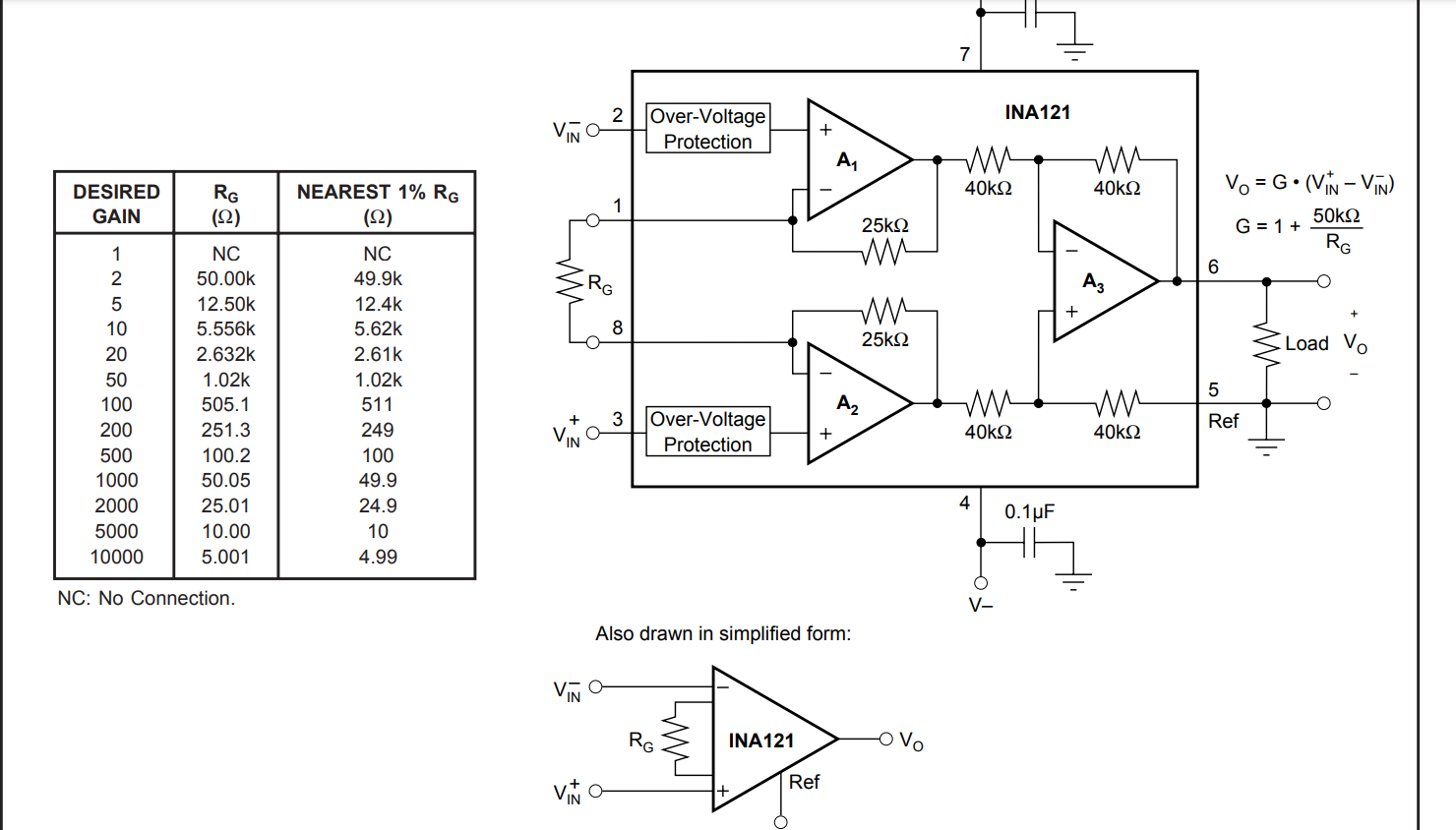

> Mit dieser Liste habe ich schon gearbeitet und habe zwischen
> offenen
> Pins 1 und 8 und Kurzschluss der beiden einiges ausprobiert. Es hat sich
> jedoch leider am Ausgang nichts geändert...
Weil in deinem Schema der R-Load fehlt vielleicht?
Vorgegeben im Example ;-)
Rückkopplung offen (Pin(5) Ref)?

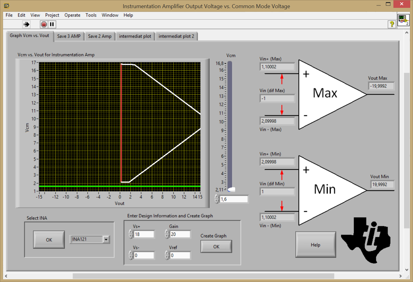

ok, ich sehe, dass man aus deinen Angaben doch eine vollständige
Konstellation ablesen kann. Ich hab sie mal in das Tool von TI
eingegeben, mit dem sich Gleichtaktbereich überprüfen lassen.
Also: mit VCC=18V, VSS=0V, Aref=0, Gain=20 müsste die Gleichtaktspannung
am Eingang oberhalb von 2,11V liegen, damit der Verstärker linear
arbeitet. Bei dir sind es 1,6V, du treibst interne Verstärkerstufen in
die Sättigung, das Ergebnis am Ausgang ist einigermaßen zufällig. (bei
einer funktionierenden Lösung müsste die grüne Kurve der
Ausgangsspannung innerhalb des umgrenzten Bereichs liegen...)
Mit einer symmetrischen Versorgung und Eingängen sowie Aref nahe bei 0V
solltest du einfacher klar kommen - der INA121 ist für single supply
nicht so prickelnd.

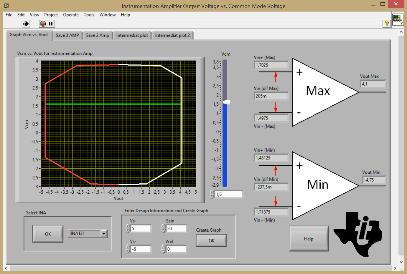

Im Anhang mal die Signale des TO, wenn eine symmetrische Versorgung von
VCC=5V und VSS=-5V gewählt würde. Dann ergibt sich eine Begrenzung, die
der im Datenblatt auf S. 4 rechts unten ähnlich ist. Damit könnte das
Signal des TO problemlos vestärkt werden.

was ist mit Pin 5 ?
fehlt dann nützt die ganze Simulation nix.
REF ist ein Referenz Pin und wenn das Floatend ist, dann steht in der
Appnote was passiert.

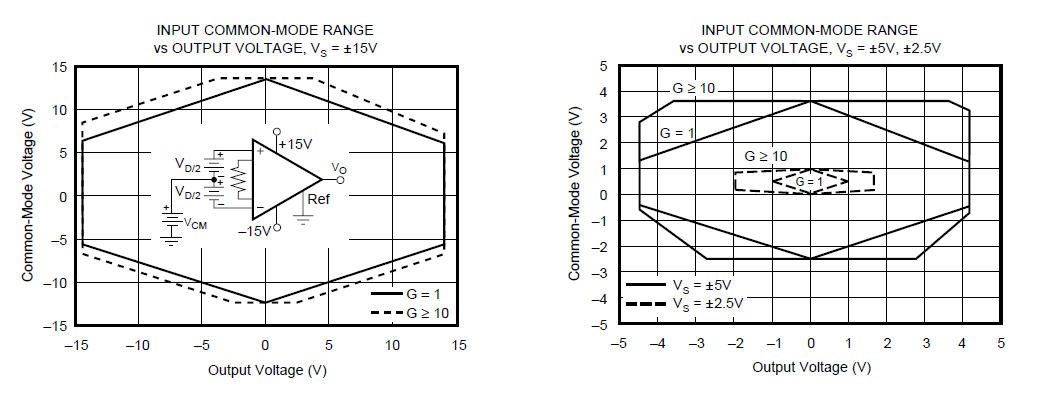

Zitat aus dem Datenblatt S. 9:
"The  linear  input  voltage  range  of  the  input  circuitry  of  the
INA121  is  from  approximately  1.2V  below  the  positive
supply voltage to 2.1V above the negative supply."

OP #6862825
ich wollte mich nochmal melden und den Thread nicht einfach ergebnislos
enden lassen.
Ich hab mit dem INA121 nochmal etwas rumprobiert, bin aber nicht
wirklich zu einem brauchbaren Ergebnis gekommen. Hab mir dann einen
INA122 besorgt und damit hats dann direkt geklappt.
Vielen Dank nochmal für eure Unterstützung!

Gast #6863105
T. S. schrieb:
> Hab mir dann einen
prima
Udo S. schrieb:
> Auch der Common Mode Fehler sollte (war jetzt zu faul zum
> nachsehen/rechnen) beim Instrumentenverstärker besser sein als bei einem
> Subtrahierer.
Die Gleichtaktunterdrückung hängt beim Subtrahierer primär davon ab, wie
gut die Widerstandswerte zueinander passen(zumindest bei niedrigen
Frequenzen). Wenn man einfach Widerstände aus dem Sortiment nimmt und
einlötet, dürfte der Instrumentenverstärker da in den allermeisten
Fällen tatsächlich besser sein als der Subtrahierverstärker.
Eine andere Frage ist, ob man sich innerhalb des erlaubten
Gleichtaktbereichs befindet. Der zuerst verwendete INA121 verstärkt in
der Eingangsstufe die Einzelspannungen relativ zur Gleichtaktspannung.
Wenn diese verstärkte Spannung an der Versorgung anschlägt, hat man
keine lineare Verstärkung mehr.
Der Subtrahierverstärker hätte dieses Problem nicht, weil der
OPV-Eingang die Spannungen am Verstärkereingang nur heruntergeteilt
sieht (und keine Verstärkung relativ zur Gleichtaktspannung durchführt).
Deshalb wäre ein LM358 als Subtrahierer noch mit der
Spannungskombination klargekommen, die den IN121 überfordert.
Der INA122 hat eine andere interne Verstärkerstruktur als der
"klassisch" aufgebaute INA121 und funktioniert deswegen mit den
vorliegenden Spannungen ebenfalls.
