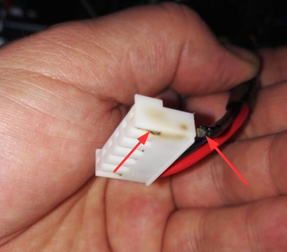

Das andere Problem ist, dass er nur mit 12V arbeitet und es deshalb sehr
schwer ist das Heizbett auf 100°C aufzuheizen. Zum anderen werden die
Kontakte an dem Stecker dann teilweise schon so stark aufgeheizt dass
sie verkokeln. Also lieber Stecker ab machen und die Leitungen (am
besten gleich mit größerem Querschnitt) direkt anlöten.

der Hinweis mit dem verkohlten Stecker am Heizbett ist wichtig. Trat bei
meinem A8 auch auf. Hier bitte im Netz nach Lösungen suchen (direkt
auflöten, anderer Stecker...) und möglichst nicht unbeaufsichtigt
drucken lassen.

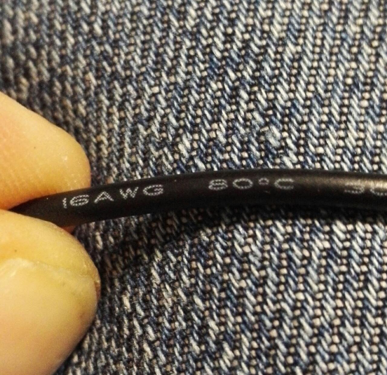

Aber in 180 Sekunden kann halt auch was passieren. Das Kabel an dem
Heizbett ist auch nur für 80°C gerated, also sollte man zumindest damit
rechnen, dass wenn man mit ABS druckt, sich die Isolierung langsam
zurückzieht :-D. Darum habe ich da jetzt auch 200°C Silikon Leitung
dran.
Man muss halt bedenken, dass die Stecker wenns hoch kommt bis 105°C
gerated sind. Und wenn man das Bett auf 100°C aufheizt und dann noch
einen Strom von ~10A da durch jagt, heizt sich das Kabel und der Kontakt
dadurch auch nochmal auf. Dann ist man ganz schnell weit außerhalb der
Spezifikation.
