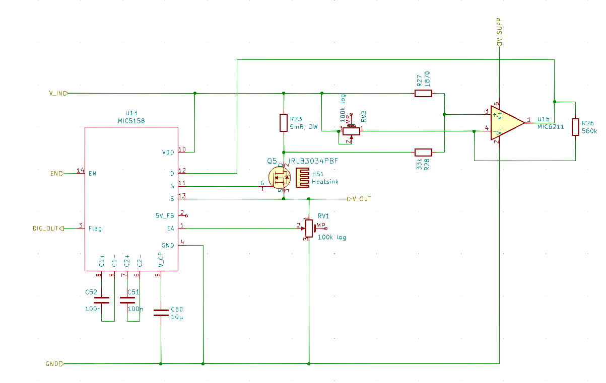

ich entwerfe gerade einen Linearregler mit einstellbarer
Strombegrenzung. Mir ist nichts besseres eingefallen, als die
Shuntspannung mit einem OPV zu verstärken. kurze Beschreibung:
* ein vorgeschalteter DCDC-Schaltregler erzeugt aus V_SUPP (12V-24V) die
Spannung V_In (3V-15V) - grob angepasst an den Spannungswusch aus RV1
(1.235V-V_In).

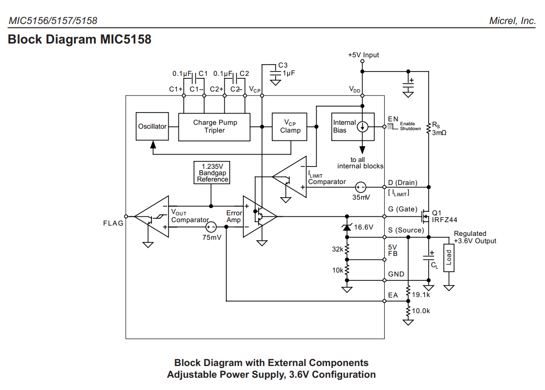

* Die überschüssige Spannung regelt der MIC5158 über den externen Q5
aus.
* Außerdem begrenzt der MIC5158 den Strom, indem er den dem
Spannungssabfall zwischen V_DD und D auf unter 35mV hält. Normalerweise
soll zwischen D und V_DD ein Shunt klemmen, aber das wäre ja keine
einstellbare Konfiguration.
* bei vollaufgedrehtem RV2 (100k) soll der Laststrom auf 20A begrenzt
werden. Hierbei werden die 100mV am Shunt mit dem Spannungsteiler aus
R27 und R28 auf 5,36mV heruntergeteilt und anschließend  durch den OPV
auf 35mV verstärkt
* bei geringeren Begrenzungsströmen erhöht sich die Verstärkung des OPVs
bis hoch auf "open loop gain", je weiter man RV2 herunterdreht. Damit
sind nur noch geringere Ströme durch den Shunt zulässig.
Nun zu meinen Fragen:
* ist die Strombegrenzung so denkbar oder habt ihr eine bessere Idee?
* könnte das System aus 2.5MHz OPV und MIC5158 schwingen? Könnte ein
Kondensator parallel zu R26 Abhilfe schaffen? Was wäre da ein sinnvoller
Wert?
* Ist der D-Pin des MIC5158 in Gefahr? Nach meinem Dafürhalten liegt der
OPV-Ausgang stets unter V_In, obwohl der OPV mit einer höheren Spannung
versorgt wird.
* Wie viel Verstärkung ist realistisch möglich, bevor der ganze Spaß im
Rauschen untergeht? Was wäre eurer Meinung nach eine Untergrenze für das
einstellbare Stromlimit?
* Und würdet ihr V_Out nochmal mit einem Pufferkondensator versehen? Der
davorliegende DCDC selbst hat ja schon einige 100 µF an V_In (nicht
abgebildet).
#6587678
eine Strombegrenzung neigt naturgegeben zur Schwingung, so auch hier.
Wenn Du bis zum "open loop gain" verstärken willst, verstärkst Du die
nicht kompensierte Offsetspannung vielfach mit, was zu unerwünschten
Effekten führen wird. Faktor 1000 ist schon viel.
Den Shunt-Eingang des Reglers würde ich schützen, mindestens durch eine
Klemmdiode gegen + und Widerstand davor. Welche Eingangsimpedanz hat der
Eingang überhaupt? Wenn da mal jemand in der Schaltung herumstochert.
MfG
Gast #6587785
Nein.
Es wird, schliesslich enthält der MIC5158 einen Komparator der den
Spannungfehlerdifferenzverstärker abschaltet und keine lineare
Strombegrenzung.
> Könnte ein
Nein, macht die Sache nur schlimmr.
Ja, wenn V_Supp grösser ist als V_in, was wegen der "output voltage
range" des MIC6211 wahrscheinlich ist. Es kommt auf die Reihenfolge des
Anlegens der Versorgungsspannung an, und kein OpAmp ist so schnell, dass
er nicht "unerwartete" Spannungen liefert.
> Rauschen untergeht?
100mV teilst du noch auf 5.36mV bevor du es mit einem OpAmp der bis 7mV
Eingangsfehler hat weder auf 35mV verstärken willst. Das Ergebnis IST
bereits im Rauschen untergegangen.
Um so sinnloser wird eine Stromregelung.
Ich wurde die Schaltung ordentlich mit 2 OpAmps und einer
Referenzspannungsquelle aufbauen, da kann man auch das Regelverhalten
über entsprechende Kompensation beeinflussen.

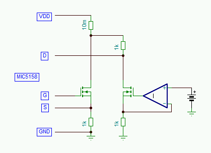

Ihr wollt also mit zusätzlicher Verstärkung/Phasendrehung in die
Stromregelung des IC eingreifen? Na viel Spaß dabei. Selbst wenn da eine
"Kompensation" eingebaut ist bekommt man das sicher nicht stabil, da
derartige interne Stromregelschleifen normalerweise keine so große
Phasenreserve haben, daß die so ein Hineinpfuschen noch tolerieren.
Genau aus diesem Grund hatte ich oben eine Schaltung gezeigt, die nur
ein Steuersignal aufaddiert, aber nicht verstärkend oder phasendrehend
in die Regelung eingreift. Funktion nicht verstanden?
Und übrigens, der IC hat eine lineare Stromregelung, auch wenn MaWin
(wohl wegen der irreführenden Angabe in der Innenschaltung) von einem
Kippverhalten ausgegangen ist.

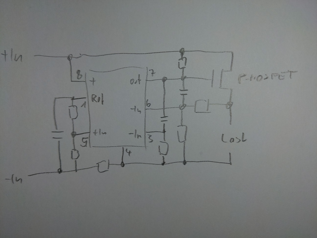

Gast #6587911
A. S. schrieb:
> Das klingt so, als gäbe es eine Standardschaltung für dieses Problem
Die Standardschaltung, wenn man beim P-MOSFET bleiben will, wäre TSM101
oder ein ähnlicher Dual OpAmp mit Referenz, aber der macht current sense
in der Masseleitung und hat ähnliche Offsetfehler, sollte also mehr als
5.36mV am shunt haben.
OP #6588294
Wenn es nur so einfach wäre. Der IRLB3034 ist ein N-MOSFET. Ein P-MOSFET
war einfach bei diesen Maximalströmen und meinen Vorstellungen, was die
Verlustleistung angeht, nicht realisierbar. Und die Wahl ist auf den
MIC5158 gefallen, da der eine integrierte Ladungspumpe hat, um einen
solchen Transistor highside zu schalten.
Die Lowside Strommessung ist schon ein Problem. Man könnte ja mit einem
"highside current monitor" wie dem MAX4073 rangehen. Allerdings baut man
dann wieder zwei Regler in closed loop zusammen. Ich nehme an, da
bekommt man schnell wieder Stabilitätsprobleme, oder gibt es eine andere
Faustregel, wann Schwingungen problematisch werden können?
Das Thema "input offset voltage error" erscheint mir ungelöst. Selbst
der MAX4073 hat 1mV, wenn ich das Datenblatt richtig lese. Es gibt zwar
OPVs mit besseren Werten, so hat der MAX4328 zwar nur wenige µV
Offsetfehler; der lässt aber nur eine 5V-Versorgung zu.
Alles in allem sehe ich gerade noch keinen Weg, wie sich eine in weiten
Bereichen einstellbare Strombegrenzung mit highside-shunt realisieren
lässt. Als wäre ich der erste, der danach sucht...
Oder ist die Lösung, eine solche Quelle einfach galvanisch zu
entkoppeln? Dann stellt sich die Frage nach lowside oder highside gar
nicht mehr - wenigstens theoretisch.
