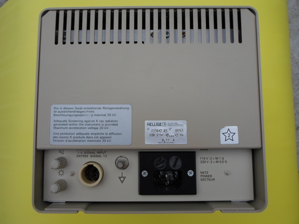

Hersteller ist "Hellige", ein Typ oder Modell steht nicht drauf, nur
eine CAT NO 235047 03.
Netzspannung ist noch 220V~

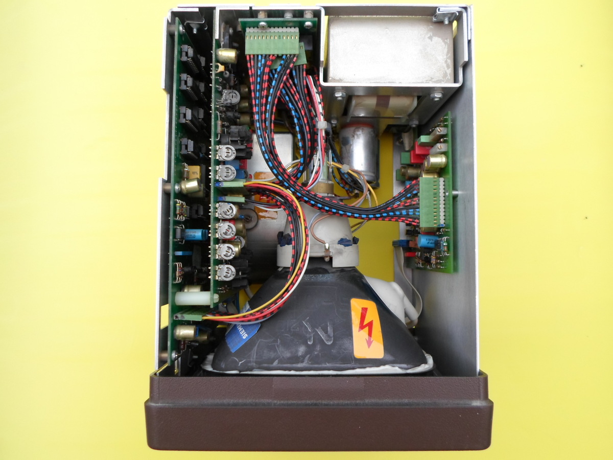

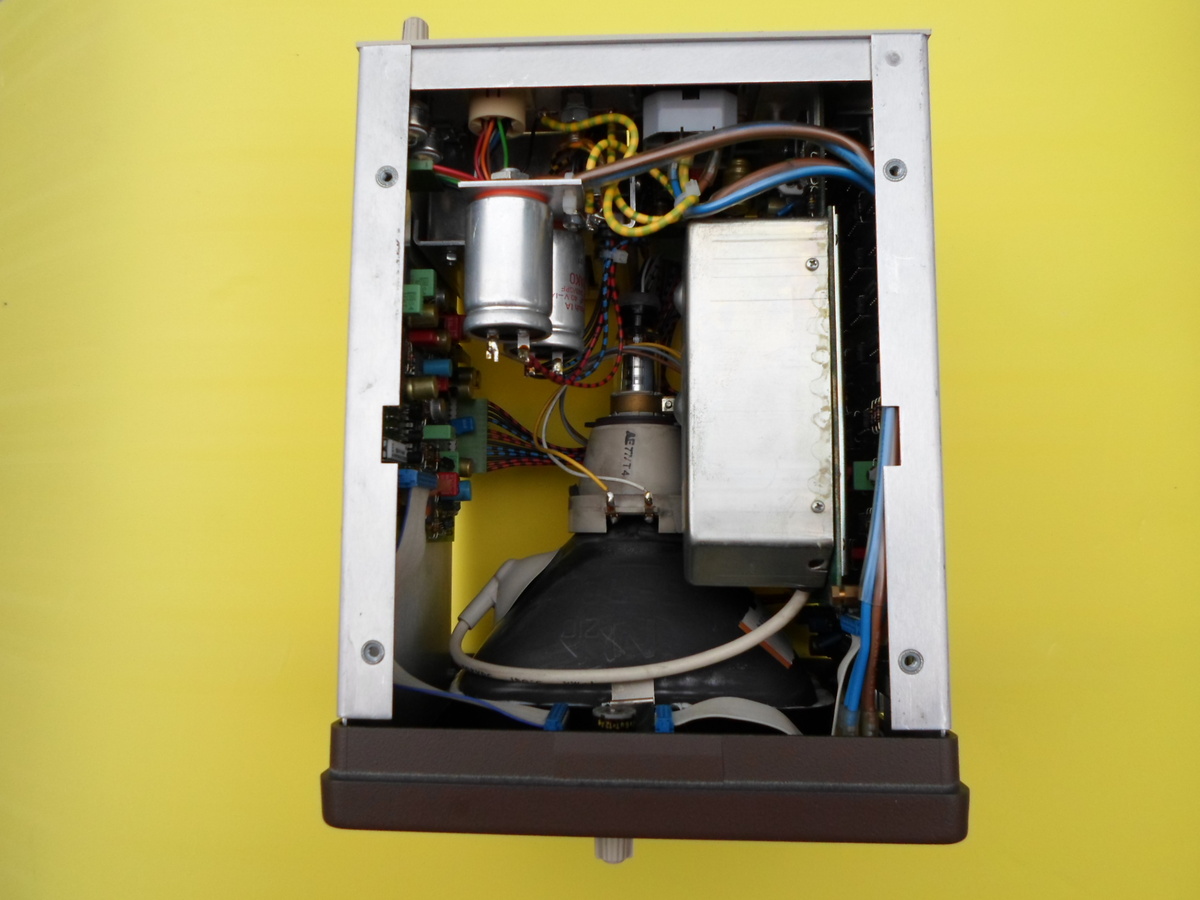

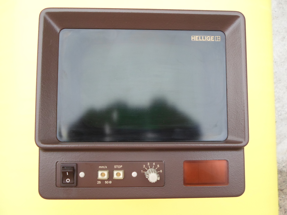

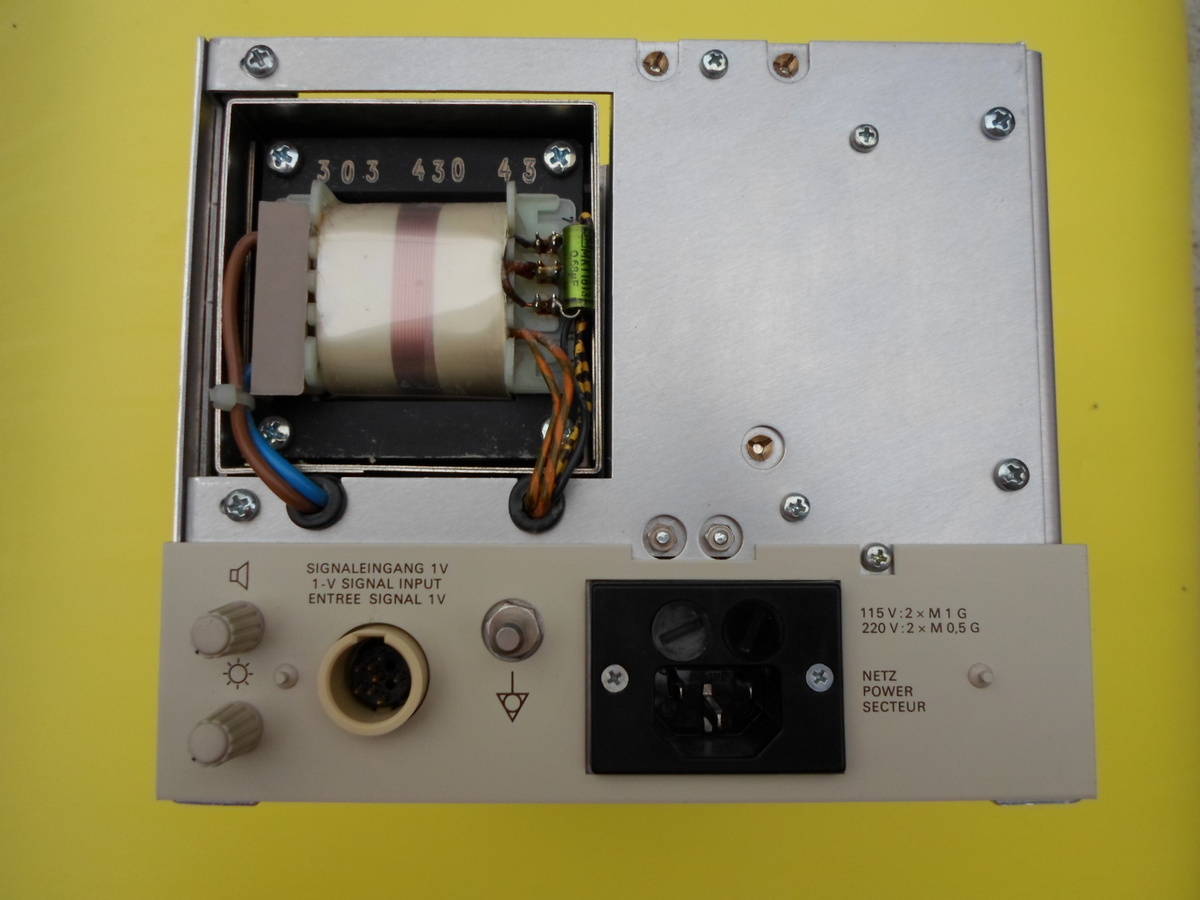

So, wie angedroht, die Bilder.
Bisherige Schaltungsanalyse:

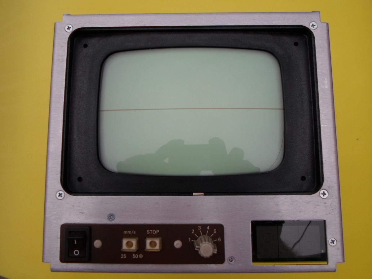

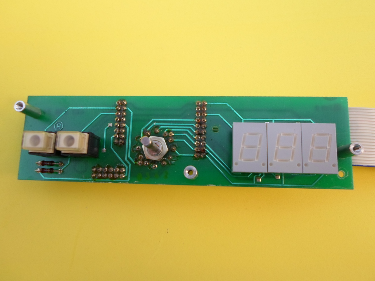

Das Gerät hat eine BG-Bildröhre (scheinbar schon eingebrannt) und eine
3-stellige 7-Segment-Anzeige.
An Bedienelementen gibt es nur einen Powerschalter, 2 Tasten (mit Led),
einen Eingangswahlschalter sowie ein Lautstärke- und Helligkeitspoti auf
der Rückseite.
Auf der Eingangsbuchse liegen 6 Eingänge (werden mit dem
Eingangswahlschalter umgeschaltet), Masse und Gehäuse/Schutzleiter.

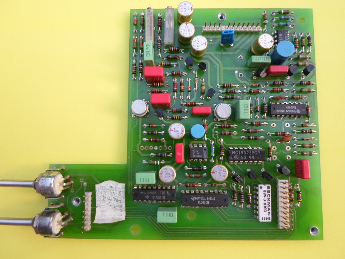

Das Eingangssignal geht dann auf die Analog-Platine und die
Digitalplatine.
Auf der Analogplatine durchläuft das Signal einige OPs, geht auf den
Lautsprecher und die Anzeige (bilden ein TL501/TL502 ein DVM?).

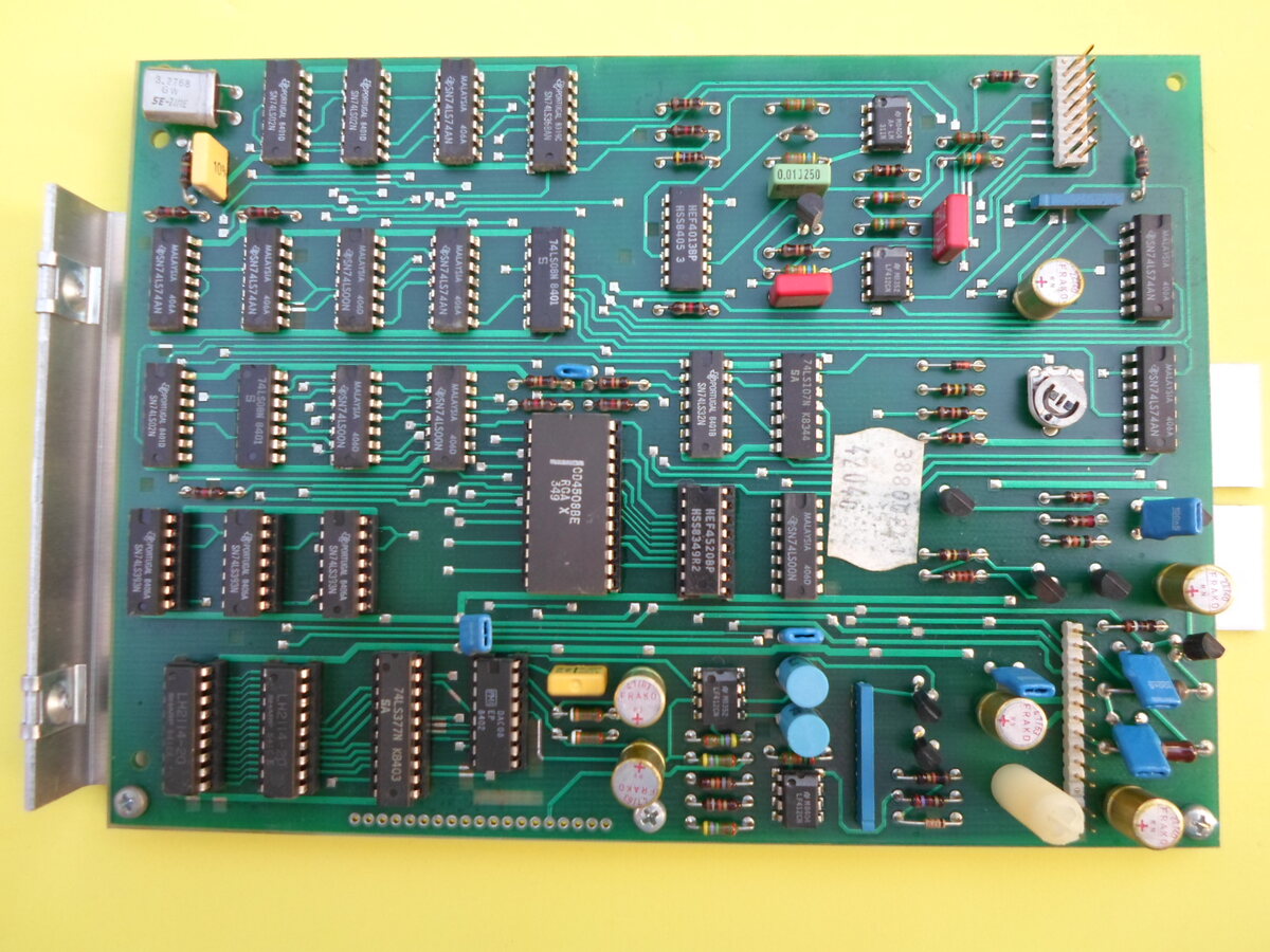

Die Digitalplatine habe ich noch nicht genauer angesehen, aber sie
enthält einen DAC und 1k S-Ram (2* 2114)
Ist das Gerät damit eine Art 1-Kanal-Speicheroszilloskop?

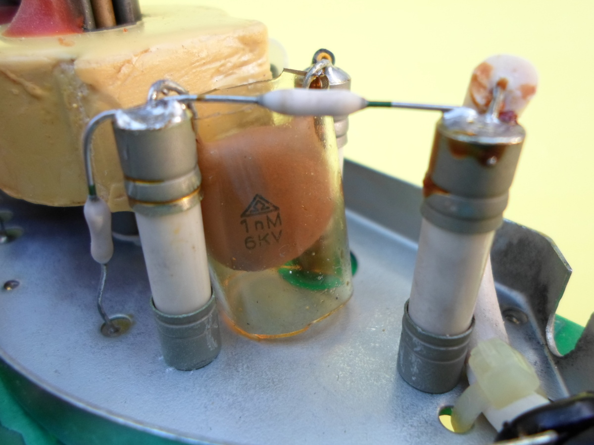

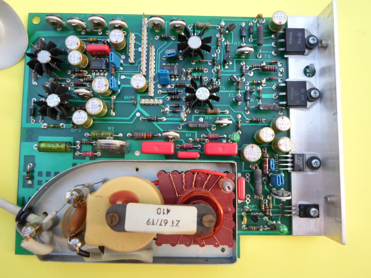

Dies ist der Hochspannungs-Ausgang des Zeilentrafos.
Bei den beiden kleinen grauen Bauteilen (unbeschriftet), handelt es sich
um Hochspannungsdioden? Mit Multimeter ist kein Durchgang festzustellen.
Die 3 senkrechten weißen Teile sind Lötstützpunkte/Isolatoren oder was
anderes (ebenfalls kein Durchgang festzustellen)?
Der untere Anschluß von 2 davon liegt auf Masse, einer geht in die
Elektronik...

Der Taster "25/50 mm/s" an der Vorderseite suggeriert, dass das Gerät
etwas mit EKG zu tun hat. Das sind übliche Laufgeschwindigkeiten aus der
Zeit, als noch analog auf standardisiertes Kästchenpapier aufgezeichnet
wurde.
Dann ist die Eingangsumschaltung aber merkwürdig. Für einige
kardiologische Fragestellungen muss man die Kurven mehrerer Ableitungen
gleichzeitig betrachten. 1-Kanal-Anzeige wäre ein Rückschritt gegenüber
"paralleler" Aufzeichnung auf Papier.
Der Monitor war nicht zur EKG-Anzeige, sondern zur Anzeige einer
Blutdruckkurve.

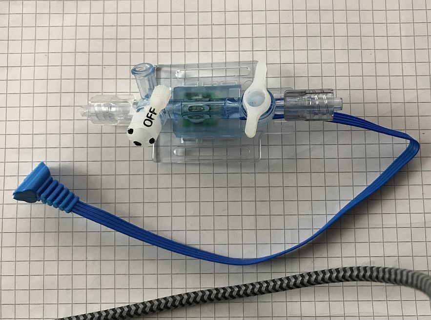

Am 1-V-Eingang wurde ein Druckaufnehmermodul mit mehreren Transducern
eingespeist und am Wahlschalter konnte man die einzelnen Transducer
auswählen, z.B. arterieller druck, Venendruck, Pulmonaldruck u.s.w.
Der Monitor wurde hauptsächlich von der Anästhesie bei der Narkose
verwendet.
Wie von Mathias schon vermutet hat das Gerät mit EKG zu tun...
Das ist ein EKG Überwachungsmonitor.
Die wurden entweder z.B. im Krankenhaus (intensivstation oder OP) oder
aber in der Arztpraxis als Zusatzgerät zu einem Papier-EKG bei
Belastungs-EKG mit eingesetzt. Einige EKG Geräte haben dafür einen
Ausgang...
(Um eine numerische Pulsanzeige und immer eine durchgehende Anzeig der
EKG Kurve zu haben-  Da bei den alten reinen Papier-EKG je nach Grund
der Untersuchung und Einstellung des Arztes durchaus nicht durchgehend
die ganze Ergometrie, die bei gesunden ja locker >15min. dauern kann,
mitgeschrieben wurde. Zumal bei Belastungstest im Rahmen von
Tauglichkeitsprüfungen plötzliche Ereignisse ohne Vorwarnung eher
unwahrscheinlich sind. Da man aber trotzdem eine Überwachung für den
Fall der Fälle haben wollte..
Manchmal halt einfach auch um eine größere Anzeige zu haben)
Das ganze wie gesagt als MONITOR, also rein zur Beobachtung des
aktuellen Zustands um gefährliche Entwicklungen frühzeitig zu erkennen
und zu verhindern. Die Befundung selbst erfolgte dann natürlich mit den
(mehrkanaligen) Papiermitschrieben

Nee-
Das ist DEFINTIV ein EKG Monitor.
Die "Vorschubgeschwindigkeit" und nur eine Leuchtziffernzeile ist da
Eindeutig.
Hier mal ein Gerät aus dieser Zeit vom (damals) großen Mittbewerber bei
diesen Geräten in Deutschland: (Wobei Bosch da wohl so einiges auch nur
zugekauft hat)
Bosch ECS502
https://www.ebay.de/p/1154324234?
Blutdruckmonitore zur Überwachung bei OP etc.
kenne ich aus der Zeit, nur mit numerischer Anzeige
So wie bei diesem hier, ebenfalls von BOSCH das "Schwestergerät" des
oben von mir verlinkten ECS502:
Bosch EBM502
https://www.ebay.de/itm/334420635841
Carsten
Carsten S. schrieb:
> Nee-
> Eindeutig.
Du irrst dich!
Die Laufgeschwindigkeit ist genau wie bei einem EKG mit 50mm/s für
dignostische Zwecke und mit 25mm/s für Überwachungszwecke.
Eine Druckkurve läuft ja synchron zum EKG und somit wird dafür die
gleiche Geschwindigkeit gebraucht.
Damit während einer Narkose der Anästhesist nicht alle naselange eine
Blutdruckmanschette aufblasen muss, wird bei bestimmten Operationen eine
blutige Messung installiert (Kanüle in Arterie und in Vene). Dazu werden
meist 2 Transducer angeschlossen, einer für arteriellen Druck und einer
für Venendruck.
Auf dem Monitor läuft dann der Blutdruck mit und kann bequem überwacht
werden.
EKG-Monitore bringen immer ihre eigenen Meßverstärker mit und haben
keinen 1-Volt-Eingang. Das ist der entscheidende Unterschied.
Ja das sind Dioden, vermutlich BY707 oder BY708.
Durch die interne Reihenschaltung haben die etwa 40V Vorwärtsspannung,
da ist mit Durchgangsprüfer nichts zu machen.

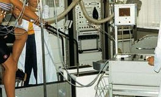

> Der Monitor war ähnlich dieser Abbildung ebenfalls auf so einem
> Wägelchen montiert. Es war aber keinerlei weitere Elektrik/Elektronik
> dabei (oder sie wurde schon vorher abgeholt).
Auf diesem Wägelchen war eine Vorrichtung für "Statham-Transducer"
installiert.
Diese Statham hatten zudem eine permanente Spüleinrichtung für die
Druckschläuche und eine Umschaltvorrichtung für selbige, alles auf dem
Wägelchen.
Während Herzoperationen konnte man zudem die Transducer umschalten um
damit die Drücke in den Herzkammern zu messen.

HI
NEIN!
EKG Monitore aus dieser Zeit habe mitnichten immer ihren eigenen
Verstärker.
Das ist nur bei einer Untermenge davon der Fall!
Und zwar bei den Geräten wo nut ein 1Kanal-EKG rein einzig und alleine
zur Überwachung GENAU AN DEM ORT benötigt wurde! Keine Diagnose etc...
Wobei diese Monitore dann Ihrerseits durchaus auch einen Ausgang hatten
wo dann wieder die Sichtgeräte wie dieses angeschlossen werden können.
Typischer damaliger Anwendungsfall ist z.B. eine Station mit Überwachung
der Vitalwerte (Aufwachstation, Intensivstation) Da hatte man dann am
Bett ein Gerät mit eigenem Verstärker (Wobei es da auch schon
Kombigeräte mit verschiedenen Messeingängen gab) und im
Überwachungszimmer waren dann wieder genau solche Monitore Verbaut die
am externen Ausgang waren
Oder man hatte direkt einen Verstärkersatz als Einzelgerät an dem dann
nur solche Geräte angeschlossen waren.
Auch im OP kamen die "Komplettgeräte" natürlich zum Einsatz. Es sei denn
man hatte auch hier getrennte Vestärker.
Aber eine große Menge dieser Geräte hatte gerade KEINEN direkten
Patientenkontakt. Insbesondere die Monitore die in den Praxen von
niedergelassenen Ärzten im Einsatz waren hatten das normalerweise nicht!
Das waren reine Sichtgeräte zum Anschluss an das eigentliche EKG.
Dieser Monitor dürfte vermutlich mal für ein Hellige Multiscriptor EK33
wenn nicht sogar für das Ältere EK26 gedient haben. (Wobei man
verschiedene Geräte in gewissen Grenzen kombinieren konnte)
Denk doch mal selber nach? Wie soll das sinnvoll sein bei einem
Belastungs-EKG. Ein satz Elektroden für die eigentliche (teilweise
unterbrochene) Registrierung auf den Papierstreifen und dann ein zweiter
Satz mit mind. 3 Elektroden für das EinKAnal EKG Sichtgerät zur
Dauerüberwachung daneben?
Habe jetzt keine Lust nur für ein paar Fotos in meinen (externen) Keller
zu fahren, daher nur als Ebay-Fotolink mal der entsprechene Anschluss
eines Hellige EK33:
https://www.ebay.de/itm/163346841313
Der Anschluss "Patient" ist wohl klar, Ext-1V ist ein Eingang für
externe Signale*** Der Anschluss "scope" ist schließlich der Anschluss
an den man diesen Monitor hängen würde!
*** (Die externen Eingänge waren je nach Gerät entweder für externen
Markengeber gedacht (Taster/Schaltkontakt bei dessen Betätigung eine
Markierung gemacht wird. Damit man später einen Zeitbezug zu einem
Bestimmten Ereignis hat) und/oder um ein von einem externen Verstärker
geliefertes Signal aufzuzeichnen. Das war Geräteabhängig was wirklich
damit ging...)
Oder hier einfach mal ein paar Bilder von einem Bosch ECS101
(ECS ==  Electrocardioskope)
https://www.used-medical-equipment.de/alle-medizingeraete/27-bosch-ecs-101-ergometrie-ekg-elektrokardiograph.html
Das Gerät wird mit einer 6,3mm Klinkenbuchsenverbindung mit dem EKG
Gerät verbunden!
Und hier die Stelle wo der an ein dazu passendes BOSCH EKG 13K
angeschlossen werden kann:
https://westfalen.museum-digital.de/singleimage?imagenr=12022&noiiif=1

Die Invasive Blutdruckmessung ist mir durchaus bekannt ;-)
Habe gerade mal in der Grabbelkiste geschaut und tatsächlich noch die
Reste eines dafür passenden Transducers gefunden und Fotografiert.
(Allerdings fehlt hier der Stecker. HAbe -damals noch im alten Job-
damit Abends mal einen Q&D- Drucksimulator für die ganz schnellen Tests
für uns in der Entwicklung gebaut für die Fälle wo man nur etwas
grundsätzliches sehen will und keine Genauigkeit braucht.)
Der abgebildete ist ein CODAN DPT 6300. Ist natürlich im praktischen
Einsatz ein für den Einmalgebrauch bestimmtes Teil das steril Verpackt
kommt. Falls jemand mal die chance hat diese oder ähnliche wegen
abgelaufenen Datums oder beschädigter Verpackung günstig zu bekommen -
die kann man auch ganz normal für viele andere Medien (gas und
Flüssigkeiten) verwenden.
Also ein prima Druckwandler (zum Basteln) für Messungen relativ zum
Umgebungsdruck. Deshalb ist das Reststück auch nicht sofort im Abfall
gelandet...
Allerdings wird die invasive Blutdruckmessung in den allermeisten Fällen
nur mit einem Transducer in einer Arterie gemacht.
Die Messung in der Vene ist ein Sonderfall der nur in speziellen Fällen
zur Anwendung kommt.

Grundsätzlich ist dieser Monitor nur ein reines Sichtgerät für eine
bereits aufbereitetes Signal.
Es ist also durchaus technisch kein Problem statt einem EKG Gerät da
auch einen Brückenverstärker für einen IVP-Transducer dranzuhängen. Und
vielleicht wurde das sogar in einigen Fällen gemacht.
Nur ganz sicher NICHT in einer 0815 Arztpraxis.
Und die ganz wenigen Praxen wo das tatsächlich der Fall gewesen sein
könnte (große gut ausgestattete Cardiologische Versorgungspraxen mit
Kathetheruntersuchungen in der Praxis, andere Operationspraxen wo
eingriffe unter tiefer Vollnarkose vorgenommen wurden) Dürften diese
Geräte bereits vor mind. 20, eher 30 Jahre spätestens endgültig
verschrottet haben.

Diesen gezeigten Monitor gab es einzig nur zur invasiven Druckmessung,
für nichts anderes.
Soll ich dir noch mehr Beweise liefern?

Und in "Meiner" Zeit habe ich diese Gerät noch tatsächlich mal in einer
Arztpraxis rumstehen sehen. Wenn in den letzten zehn Jahren wohl auch
fast ausgestorben. Gibt aber ja durchaus auch welche mit "rustikalerer"
Ausstattung.
Ich war sogar selbst, vor einem halben Leben im Rahmen einer
Tauglichkeitsuntersuchung (G26.3), jemand der beim Betriebsarzt unter
Überwachung von so einem Monitor Radeln durfte.
(Schon Lustig wenn man als Bastler - war gerade zwischen Ausbildung und
Studium- moderne Technik daheim hat als der untersuchende Doc!)
Ich weiß daher auch schon sehr gut wozu diese Geräte in den letzten
Jahren tatsächlich noch genutzt wurden...

Wie du selbst ganz sicher auch weißt, gibt es in der Medizin für
"Medizinprodukte", wozu auch dieser Monitor gehört, ganz besondere
Vorschriften. Damals noch MedGV. So sind die "Eingänge" solcher Geräte
nicht universal belegbar, wie z.B. bei einer Playstation.
Ein Monitor mit solch einer Eingangsbuchse kann nur mit einer vorher
festgelegten Gattung von Geräten belegt werden. Mit anderen Worten heißt
das, daß ein Eingang für einen Transducer nicht mit dem Ausgang eines
EKG belegt werden kann.
Insofern gibt es in der Medizin keinen "Universalmonitor", der als
reines Sichtgerät fungiert.
Leg dir das nochmal über :-)
Noch ergänzend:
Schau dir mal die Bilder, insbesondere die Digital.jpg an.
Diese Schaltungen waren auch dazu da, um bestimmte Eichmarken ins Bild
einzublenden.
Ein reines analoges Ablenkungsdiagramm nutzt ja nichts ohne die
entsprechenden Parameter einzublenden.
Beim EKG interessiert hauptsächlich die X-Achse, also der zeitliche
Verlauf, wogegen die Y-Achse eine geringere Rolle spielt.
Bei der Druckkurve ist es genau andersrum. Um selbige auszuwerten
brauchst du eine Dreipunkt-Calibrierung: Null, 100mmHg und 200mmHg.
Diese Marken müssen ins Bild eingeblendet werden.
Schon von daher sind die Aufgaben nicht kompatibel.

Schade das man nicht das oberste Wort über den Daten an der
Eingangsbuchse lesen kann. Denn auch damals musste schon durch
entsprechende Kennzeichnung ein Hinweis auf die Nutzungsmöglichkeit
gegeben sein.
Und enn da dann nur "SIchtgerät, 1V EINGANG steht ist es etwas anderes
als wenn das Transducereingang oder gar eine konkrete
Verstärkerbezeichnung etc. steht.
(Die 1V Eingänge waren ja eine Zeit lang eine Art Standard. Das
verlinkte BOSCH-EKG hat ja auch 1V Eingänge. Damit -und für solche
spezialzwecke sind die externen Eingänge ja auch gedacht gewesen- könnte
man auch einen Druckkanal parallel zum EKG mit diesem Gerät aufzeichnen
wenn man den Verstärkerausgang auf das EKG Gerät gibt.)
Oben habe ich mal einen alten Auschnitt aus einem alten Bild angefügt.
(Hatte das Bild mal vor 15-20 Jahren für eine Info-Vorlage verwendet...
war damals schon ein "fundstück". Daher nur das nötigste als Ausschnitt.
Qualität ist halt "damals")
Darauf ist die von mir beschriebene Anwendung mit einem (anderen)
Monitor als Zusatz-Sichtgerät zu einem EKG (Das ist glaube ich ein EK26)
bei einem Belastungs-EKG mit so einem Gerät zu sehen.
Das sieht man auf "Hinten_og". Da steht nur "Signaleingang 1V"

Skalen sind weder auf der Bildröhre noch in der Grünfilterscheibe zu
sehen.
Beim Einschalten zeigte die Anzeige einige Hausnummern an, und pegelt
sich dann auf "00" ein.
Die Bildröhre zeigt nur eine waagerechte grüne Linie. Ob Skalen bei
Anlegen einer Eingangsspannung angezeigt werden, weiß ich noch nicht,
aber die Digitalplatine sieht nicht so aus, als ob sie einen
Charaktergenarator enthält.
Dieter W. schrieb:
> Auf der Analogplatine ist ein TL501/TL502 Paar, das steuert mit
> ziemlicher Sicherheit über die zweireihige Stiftleiste die LED Anzeige
> an.
Exakt so ist es.
Einfach mal ein 1V 2 Hz Rechtecksignal anlegen,
genau damit gibt es schon ein schönes Bild.
Wohlgemerkt: Hertz, nicht Kilohertz!
Übrigens ist das Gerät bauartbedingt nur für niedrige Frequenz nutzbar.
Eignet sich aber sehr gut zum "Rumspielen" mit sowas.
Die besseren Ausführungen hatten ein elektronisches Raster eingeblendet.
