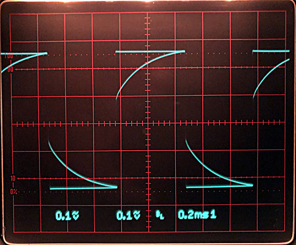

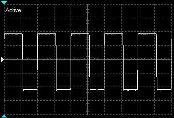

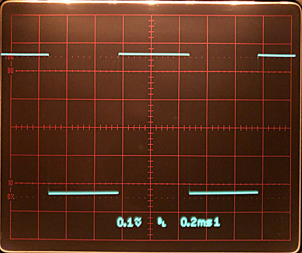

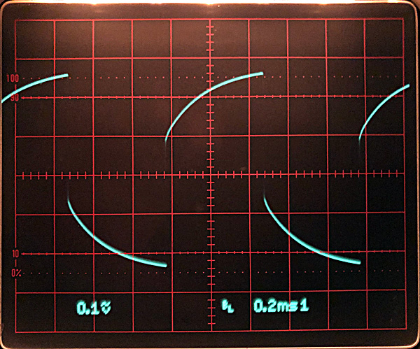

Mein analoges Oszilloskop, Hitachi V1100A, zeigt eine verzerrte
Darstellung von Signalen an Kanal 1. Kanal 2 bis 4 zeigen das selbe
Signal einwandfrei. Meine Tastköpfe funktionieren einwandfrei auf allen
anderen Kanälen, nur auf Kanal 1 lässt sich das Signal durch Einstellen
des Drehkondensators am Tastkopf nur minimal verändern, es bleibt
verzerrt in Schalterstellung 1 und 10:1. Zeitachse und Spannungsteiler
lassen sich einwandfrei auf allen Kanälen einstellen.
Das Signal sieht aus wie eine Auf- und Entladung eines Kondensators über
einen Widerstand. Könnte mir jemand eine Vorgehensweise empfehlen, wie
ich den Fehler am besten eingrenzen könnte? Es könnten ja auch aktive
Bauteile diese unerwünschte Kapazität verursachen und ansonsten intakt
sein?

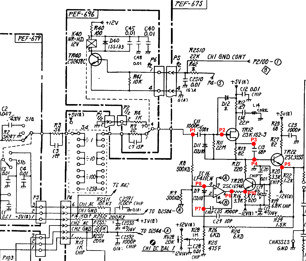

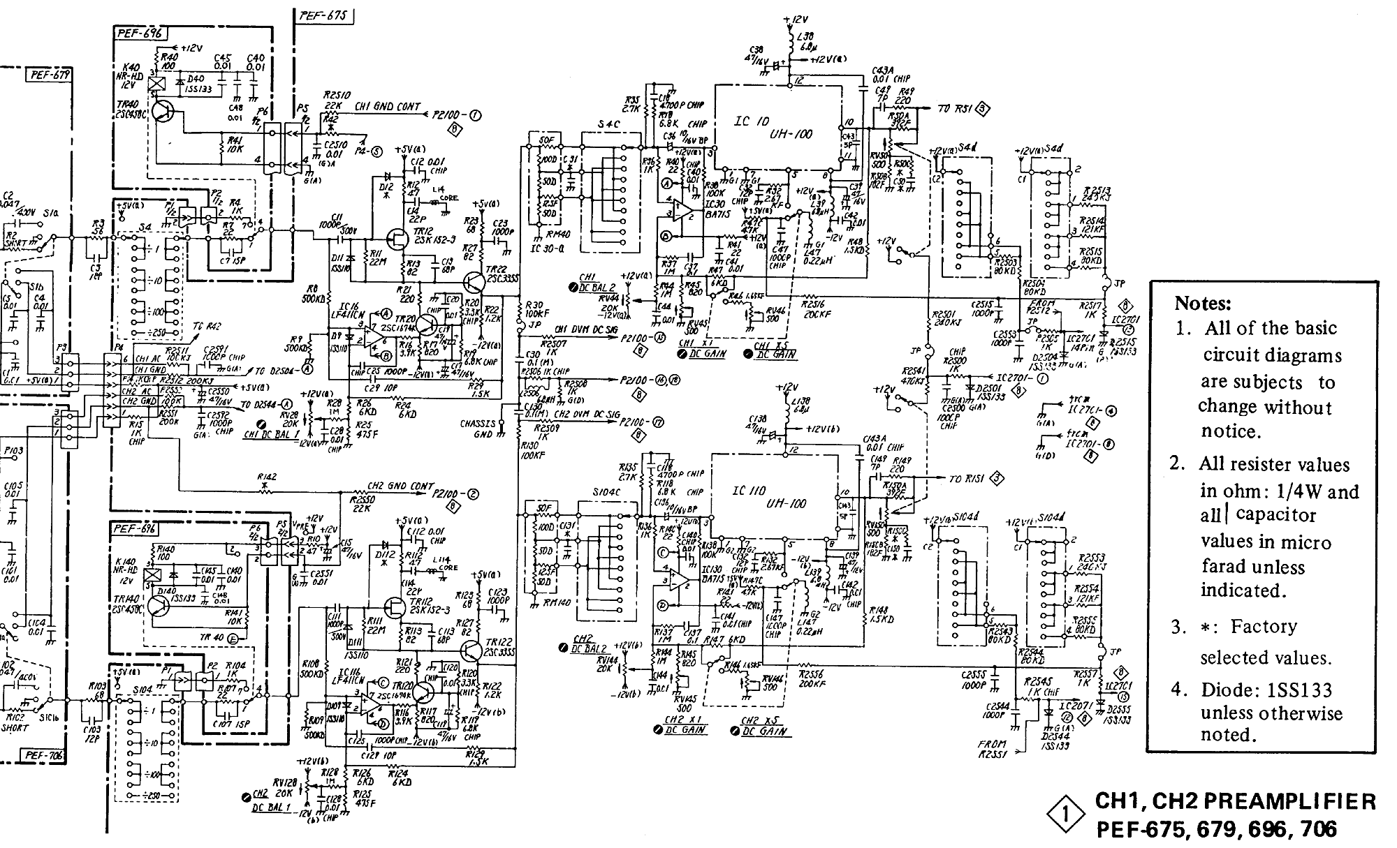

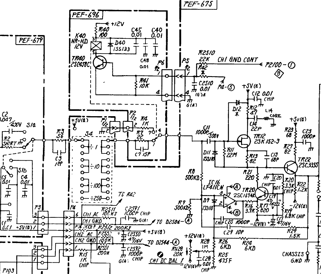

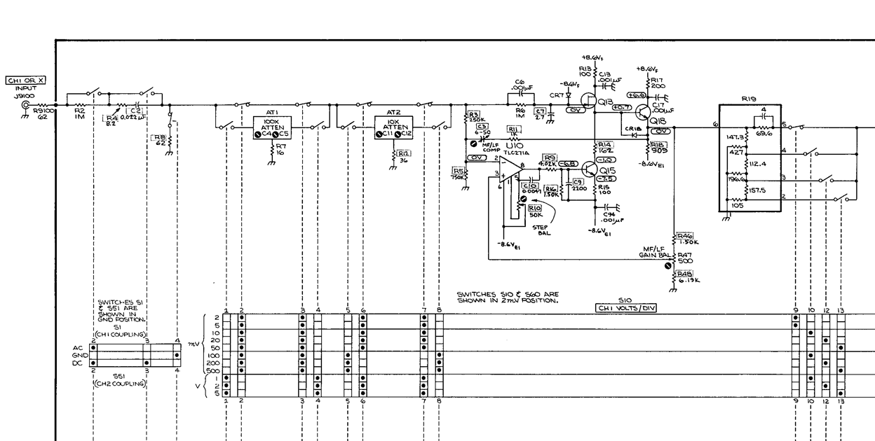

User- und Servicemanual mit Schaltplan kann man hier downloaden:
https://bama.edebris.com/manuals/hitachi/v1100a/
Die Fotos zeigen den verzerrten Kanal 1, Kanal 2 und beide zusammen.
Vielleicht hatte schon jemand von Euch ein ähnliches Problem?
Über hilfreiche Tipps würde ich mich sehr freuen. Hat jemand eine Idee?
Vielen Dank.

Gast #7247485
René F. schrieb:
> Warum vermutest du du das? Hast du eine andere Idee?

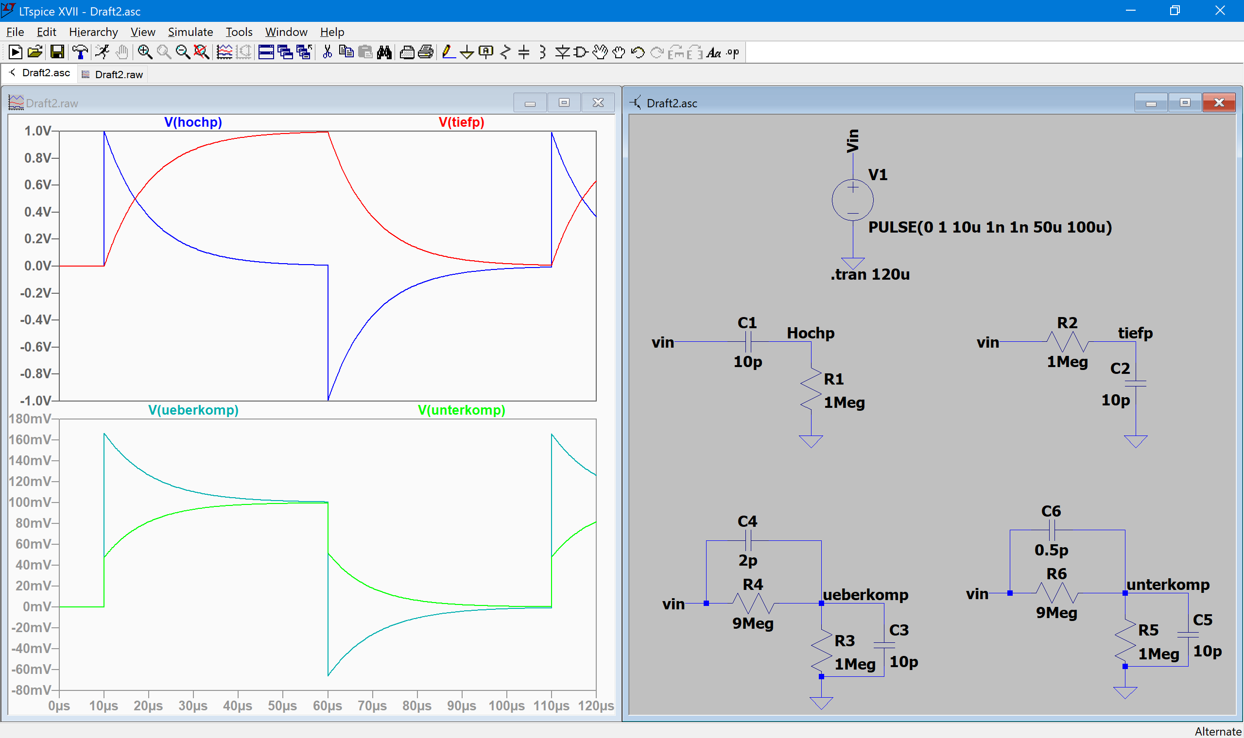

Wie andere schon beschrieben haben: ein Hochpass würde eine andere
Verzerrung zeigen (siehe Anhang).
Die gemessene Kurvenform passt am ehesten zu einem unterkompensierten
Spannungsteiler. Von daher könnte die erste Antwort von MichaelM schon
passen: eine zusätzliche Kapazität direkt am Eingang des Oszis würde
dazu führen, dass dein Tastkopf unterkompensiert ist. Sollte das die
Ursache sein, damm müsste nach der Zeitkonstante der Verzerrung die
Zusatzkapazität irgendwo in der Größenordnung 100pF liegen.
Aber natürlich kann der Fehler auch irgendwo weiter hinten in der
Signalverarbeitungskette stecken. Zumindest das lässt sich mit einer
einfachen Zusatzmessung unterscheiden.
Bisher hast du alle Messungen mit dem 10:1 Tastkopf durchgeführt, oder?
Verbinde bitte mal eine Rechteckquelle direkt per Koaxkabel mit Channel
1. Dann wird der Oszi-Eingang viel niederohmiger getrieben, eine 100pF
Störkapazität würde sich viel weniger bemerkbar machen.
Verschwindet die Verzerrung (oder wird sie zumindest viel geringer),
wenn du das Rechteck nicht per Tastteiler sondern niederohmig auf den
Oszi-Eingang gibst? Dann würde ich wirklich nach einer Verschmutzung
direkt im Eingangsbereich suchen (ein toter Käfer, Sabber von einem
ausgelaufenen Elko, ...)
Oder bleibt die Verzerrung weitgehend gleich, wenn du den Oszi-Eingang
niederohmig treibst? Dann liegt die Ursache irgendwo "weiter hinten" in
der Signalkette.

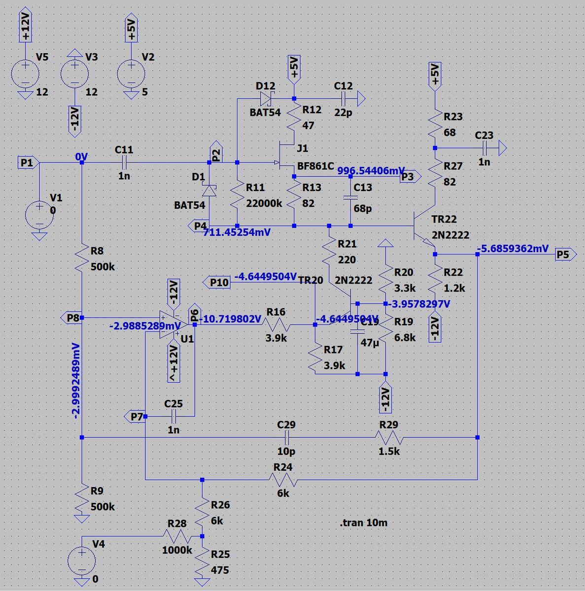

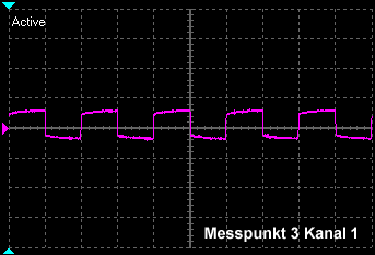

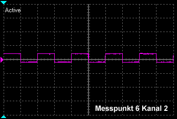

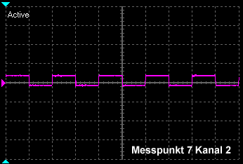

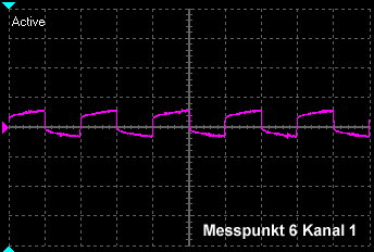

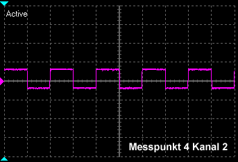

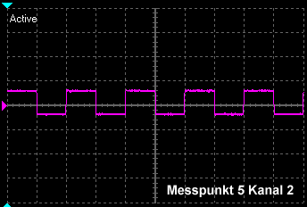

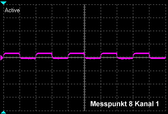

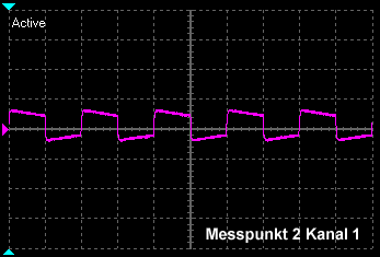

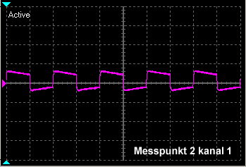

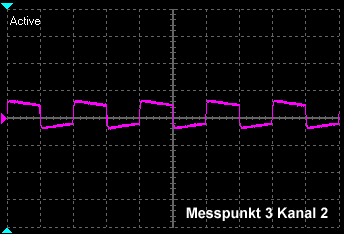

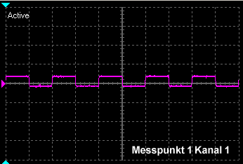

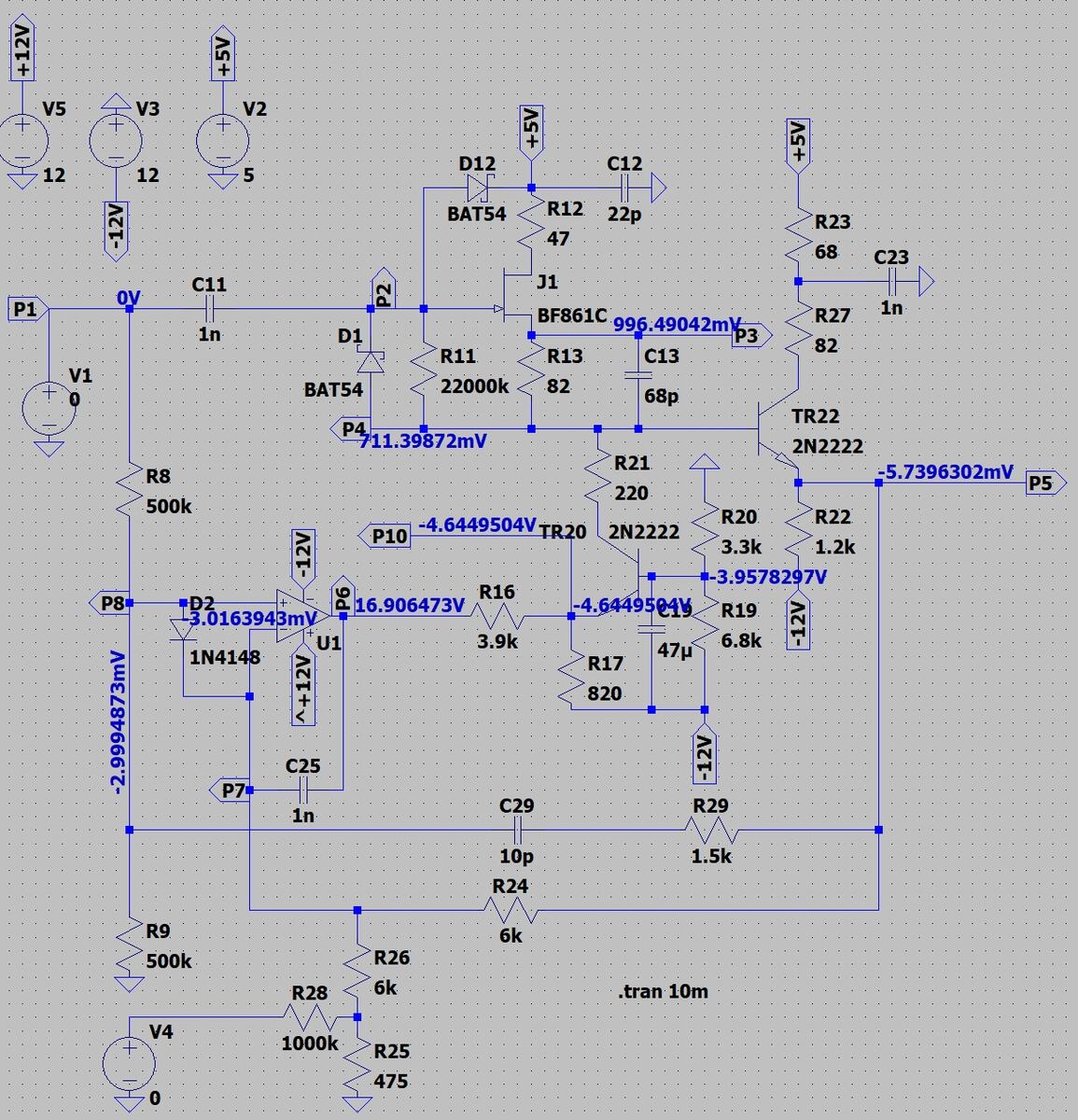

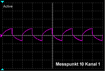

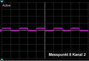

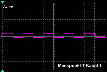

Gast #7248360

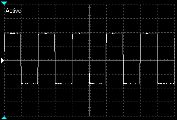

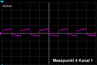

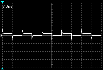

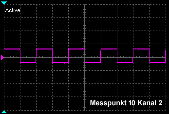

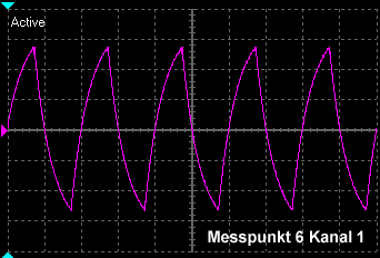

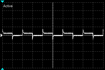

Signal an beide Kanäle angelegt und mit USB DSO Vergleichsmessungen
gemacht. Der Fehler ist nun sichtbar. Am Ausgang vom LF411 bzw. am
Emitter von TR20 ist was faul. Aber wer oder was könnte die Ursache für
dieses komplett verzerrte Signal sein?

#7248474
Der Unterschied beginnt ab Messpunkt P3.
Der FET Tr12 dürfte defekt sein. Die Kapazität (Millerkapazität)
zwischen Gate und Drain dürfte sich vergrößert haben.
«verlängert der Effekt die Schaltzeiten beträchtlich, was letztlich zu
einer geringen Grenzfrequenz führt» siehe:
https://de.m.wikipedia.org/wiki/Millereffekt
https://www.elektronik-kompendium.de/news/thema/miller-kapazitaet/

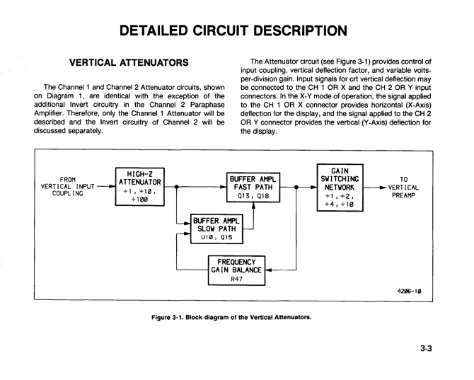

Der Pfad P1-P2 ist für den hochfrequenten, der Pfad P1-P8 für den
niederfrequenten Anteil des Signals zuständig. Das Problem liegt am
hochfrequenten Anteil.
Moderator #7248500
Den FET würde ich als Fehlerursache ausschließen und diese eher in der
unteren Hälfte der Schaltung (LF411 und Umgebung) suchen, aber sicher
bin ich mir nicht, da ich ein paar Dinge in der Schaltung noch nicht
verstanden habe.

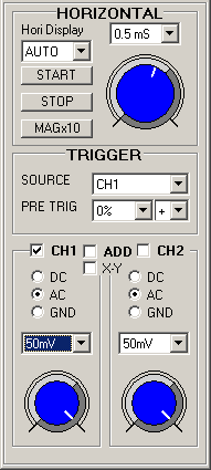

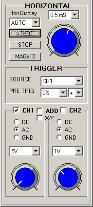

Deswegen hätte ich noch die folgenden Fragen:
Wie sind die Einstellungen am USB-DSO, insbesondere die V/Div und die
DC/AC-Kopplung?
Sind diese Einstellungen für alle Screenshots gleich?
Gast #7248572
> DC/AC-Kopplung?
Einstellungen sind für alle Messungen gleich, siehe Screenshot.
P6 mit 100 mV/DIV, da sonst übersteuert.
Tastkopf 1:1
Moderator #7248608
Ok, dann hat das Signal an P6/CH1 (Ausgang des LF411) eine viel zu große
Amplitude, so dass an P4/CH1, wo der hochfrequente Signalanteil vom FET
mit dem niederfrequenten Signalanteil vom LF411 zusammengeführt werden,
der niederfrequente Anteil viel zu hoch gewichtet ist, was zu dem
komischen Summensignal an P4 und P5 führt.
Entweder ist der LF411 defekt oder eines der von dir gemessenen Signale
P7 und P8 kommt gar nicht erst am entsprechenden Eingang des LF411 an.
Wo hast du P7 und P8 gemessen? Falls nicht direkt an den Pins des LF411,
dann miss mal dort.
#7248621
Schon im Bild am Anfang des Threads ist zu sehen, daß sich nach einer
Weile das Signal asymptotisch an den funktionierenden Kanal annähert.
Das ist der Zweig mit dem LF411. Der schnelle Anstieg fällt zu klein
aus, also gibt es ein Problem mit dem FET. Entweder erreicht ihn keine
Versorgungsspannung mehr, oder er ist defekt.
Gast #7248650
> dann miss mal dort.
P7, P8 und P6 wurden nun nochmal direkt an den Pins des LF411 gemessen.
Die Signale kommen an und auch P6 bleibt so wie auf den Screenshots.
Ich werde den OPV erstmal prüfen.
Moderator #7248678
Du könntest ihn auf einfache Weise testen, indem du ihn direkt
gegenkoppelst, also P6 mit P7 verbindest. Angst vor Kurzschlüssen musst
du dabei nicht haben, da alle anderen Signale, die an P7 gehen, über
ausreichend große Widerstände geführt werden.
In dieser Konfiguration sollte Das Ausgangssignal (P6) gleich dem
Eingangssignal (P8) sein. Ist dies nicht der Fall, dann ist sehr
wahrscheinlich der LF411 defekt.
Der Vollständigkeit halber könntest du noch die Versorgungsspannung des
LF411 direkt an den Pins prüfen. Ich gehe aber davon aus, dass sie in
Ordnung ist
S. Landolt schrieb:
> Wie erklärt sich die fünffache Amplitude an P6 bei Kanal 1 gegenüber
> Kanal 2?
Möglicherweise dadurch, dass einer der Eingänge des LF411 defekt ist und
dieser damit als Komparator arbeitet.
Gast #7248737
Habe ich so gemacht, siehe Screenshot. Das Signal wird rechteckig aber
mit großer Amplitude, siehe Einstellungen. Am + Eingang konnte ich das
Signal bei dieser Konfiguration mangels Hände nicht gleichzeitig messen.
Und nu?
Moderator #7248787
René F. schrieb:
> Das Signal wird rechteckig aber mit großer Amplitude, siehe
> Einstellungen.
Wenn ich das richtig sehe, sind das ±10V (Kanal 1 des USB-DSO steht auf
5V/Div). Damit scheint der Opamp ausgangsseitig in seine Begrenzung zu
laufen, was die Hypothese erhärtet, dass er defekt ist.
René F. schrieb:
> +/- 11,8V an beiden Kanälen.
Das ist in Ordnung. Die Versorgungsspannung ist ±12V, aber da liegen
jeweils noch 22Ω-Widerstände in Reihe, an denen etwas Spannung abfällt,
so dass nur noch die ±11,8V übrigbleiben.
Gast #7248906
Yalu X. schrieb:
> Damit scheint der Opamp ausgangsseitig in seine Begrenzung zu laufen, was die
Ich habe den FET entfernt und ein Rechtecksignal an P3 eingespeist und
an P6, P7 und P8 gemessen. Die große Amplitude am Ausgang ist
verschwunden, das Signal ist bis auf Überschwinger Rechteckig. Ich denke
der LF411 ist nicht defekt.
Kennt jemand eine Bezugsquelle für den 2SK152-3 mit vernünftigen
Preisen?
Habe nur Wucherpreise gefunden.
Moderator #7248952
Da die Differenzspannung an den Eingängen des LF411 (P8 und P7) ca.
±90mV beträgt, sollte dieser in diesem Fall sogar übersteuern. Da er
dies nicht tut, könnte das erneut darauf hindeuten, dass er defekt ist.
Oder hast du vielleicht vergessen, die Verbindung von P6 und P7 vom
letzten Versuch wieder zu entfernen? Das würde erklären, warum an diesen
beiden Punkten das Signal gleich ist, egal was der Opamp tut.
Ich frage mich auch, warum die Amplitude an P8 plötzlich so groß
(±100mV) ist?. Hast du das Rechtecksignal nur an P3 und nicht noch an
einer anderen Stelle angelegt?
Hat das an P3 angelegte Signal wieder die ±2,5V wie bei deinen früheren
Versuchen?
Nachdem du den FET ausgelötet hast, könntest du diesen auch mal für sich
alleine testen, um sicher zu gehen, dass er wirklich defekt ist.
Gast #7249429
da der Aufwand und Preis für den Austausch des LF411CN auch nicht größer
ist als den zu testen, habe ich einen Neuen, hoffentlich nicht defekten
besorgen konnte, habe ich den kurzerhand ersetzt und den FET nochmal
eingelötet.
Das Ergebnis: Es gibt leider keine Änderung und es zeigt sich exakt das
gleiche Fehlerbild.
Yalu X. schrieb:
> Nachdem du den FET ausgelötet hast, könntest du diesen auch mal für sich alleine
Das werde ich nun mal als nächstes mal versuchen...
Gast #7249548
Ich danke Euch allen sehr für die rege Unterstützung. Der Fehler konnte
ja nun dank Eurer Hilfe eingegrenzt werden. Ich werde berichten, nachdem
ich den FET ausgetauscht habe, falls ich den noch irgendwo bekommen
> Tastkopf 1:1
Kann es sein, dass du auch P1 mit 100mV/DIV statt mit 50mV/DIV gemessen
hast? Sonst hätte ja das Eingangssignal P1 25mVpp und das Ausgangssignal
P5 50mVpp, also das Doppelte. In der Schaltung gibt es aber außer dem
Opamp nichts, was eine Verstärkung von 2 erklären würde, und auch der
Opamp kommt dafür wegen seiner begrenzten Bandbreite nicht in Frage.
Außerdem scheinen die Signale an P2, P3 und P8 (auch beim intakten Kanal
2) verzerrt und in ihrer Amplitude reduziert zu sein, was sich aber wohl
durch das angeschlossene USB-DSO erklären lässt. Mit einem angenommenen
Eingangswiderstand von 1MΩ und einer Tastkopfkapazität von 80-100pF
lassen sich die betreffenden Signale auf plausible Werte zurückrechnen.
Zusammen mit der oben erwähnten Verdoppelung des Eingangssignals erhält
man dann für alle Messpunkte von CH2 verzerrungsfreie Rechtecksignale
mit einer Amplitude von ca. 50mV (P1, P2, P3, P4 und P5) bzw. ca. 25mV
(P7 und P8). Die Amplitude von P10 (50Vpp) erscheint mir in Relation zu
P6 (60Vpp) zu groß. Kann es sein, dass du auch P10 mit einer anderen
Einstellung als 50mV/DIV gemessen hast?
Das alles hat mich etwas verwirrt, weswegen auch einige meiner bisher
angestellten Überlegungen Irrwege waren. Deswegen bin ich gespannt, was
der Austausch des JFETs bringt. Vielleicht wird damit der Fehler ja
tatsächlich behoben :)
Gast #7249976
Nein, ich hatte P1 tatsächlich mit 50mV/DIV gemessen und nur P1 mit
100mV/DIV.
Es ging ja hier hauptsächlich darum Unterschiede zum intakten Kanal zu
finden, die sind ja auch gefunden worden. Die Signale P2 und P3 sind
wahrscheinlich durch die Kapazitäten in der Schaltung so geformt und an
der nächsten Stelle (P4) offensichtlich wieder "gerade gerückt", was bei
Kanal 1 nicht funktioniert hat, weil der FET wahrscheinlich das Signal
zusätzlich verformt hat.
Nö, tatsächlich mit 50mV/DIV

Ja, das ist ja auf den ersten Blick auch durchaus plausibel. Ich
versuche nur gerade zu verstehen, was sich da im Detail abspielt, bspw.
woher die riesige Zeitkonstante von grob 0,2ms in deinen Screenshots im
Eröffnungsbeitrag kommt.

In den ganzen Spiel ist ja eine Rückkopplung von P5 nach P7 über R24-R26
und der Kompensation mit R29/C29. Ich würde auch die Bauteile mal
ausmessen. Wie sich die ganze Schaltung verhält wenn in dem Netzwerk was
nicht stimmt könnte ich nur Raten.
Die Bilder im Eröffnungsbeitrag waren vom Rechteckgenerator des analogen
Oszilloskops, die anderen Screenshots waren vom Generator des USB-DSO.
Die haben verschiedene Ausgangsspannungen! Es ging ja auch nicht um
einen Abgleich eines Oszis, sondern und den rein optischen Vergleich der
Signale CH1 und CH2!
Ich denke, dass die Verzerrung vom FET TR12 über TR20 an den Ausgang des
LF411 gelangt und dort diese komische Signal an P6 macht.
Gast #7250438
Sorry, das muss ich doch berichtigen! Den Generator vom USB-DSO hatte
ich nur zum Einspeisen an verschiedenen Punkten verwendet, nicht aber
bei dem Messen der Signale an P1 - P10! Bin schon ganz durcheinander bei
dem Durcheinander ;).

Weil ich neugierig bin habe ich den FET mal wie vorgeschlagen
kreuzgetauscht.
Das Ergebnis ist, dass jetzt auf beiden Kanälen das Signal zwar
rechteckig ist, der Strahl aber bei verändern der V/DIV auf Kanal 1 aus
dem Bild wandert und nur bei 0,2V/DIV auf den Bildschirm zu sehen ist.
Kann mir das bitte jemand erklären?
Gast #7251211
Peter K. schrieb:
> wenn der andere Kanal mit dem verdächtigen FET jetzt funktioniert,
> müsste der ok sein
> gibts da nicht eine Offseteinstellung, wenn der Strahl wandert ?
Also der Strahl wandert nicht von selbst, er geht komplett aus dem Bild,
wenn man bei Anliegen des Rechtecksignals die V/DIV ändert, was er beim
Kanal 2 nicht macht. Man kann den Strahl zwar wieder zwar reindrehen,
aber er müsste im Bild bleiben solange das Signal "reinpasst" aber es
verschwindet nach oben oder unten je nachdem in welche Richtung man den
DIV Schalter dreht.
Das bedeutet ja auch, dass der vermeintlich defekte FET nicht defekt
ist, weil der Kanal 2 funktioniert ja mit diesem FET der in Kanal 1 war
und bildet ein Rechteck ab.
Und der FET der in Kanal 2 war, wo alles funktioniert hat ist nun in
Kanal 1 und dort ist nun der grade beschriebene Fehler aufgetaucht, das
verstehe ich nicht.
#7251237
Ich ahne, dass der Eingang massive Überspannung bekommen hat *), und
dabei einer der niederohmigen Längswiderstände (R3 z.B, oder was man
davor nicht sieht) verdampft bzw hochohmig geworden ist.
*) Das kann auch, trotz "richtigem" Messbereich durch den Durchschlag
eines Kondensators im Tastkopf oder im Eingangsteiler passieren!
Gast #7251240

Moderator #7252031
> kreuzgetauscht.
> rechteckig ist,
Hat das Signal auf CH1 auch die richtige Amplitude, und funktioniert CH2
mit dem verdächtigen FET perfekt? Wenn ja, kann ja der FET nicht allzu
kaputt sein.
Was ist das überhaupt für ein Signal bzw. woher kommt es? Ist des das
Testsignal des Oszis zum Kalbibrieren der Tastköpfe?
Speist du das Signal von außen über die BNC-Buchse ein oder irgendwo
inmitten der Schaltung?
> der Strahl aber bei verändern der V/DIV auf Kanal 1 aus dem Bild
D.h. sowohl bei 0,5V/DIV als auch bei 0,1V/DIV ist es außerhalb?
Könnte es sein, dass die ganzen Probleme durch kalte Lötstellen oder
Haarrisse in Leiterbahnen entstanden sind? Durch die Umlöterei ist
vielleicht eine schlechte Lötstelle/Leiterbahn korrigiert worden, dafür
ist eine andere neu entstanden?
René F. schrieb:
> Gerald K. schrieb:
>> Bei manchen THT FET's wird daher der ESD-Schutz erst nach dem Einlöten
>> entfernt.
> Gut zu wissen...
Gerald spricht von Mosfets. JFETs (wie in deinem Oszi) haben keine
Isolierschicht, sondern eine PN-Sperrschicht und sind deswegen weniger
empfindlich. Während ein Mosfet bei einem Durchbruch definitiv kaputt
ist, kann ein JFET (ähnlich wie auch eine Diode) einen Durchbruch
überleben, wenn die bei der Entladung freigesetzte Energie nicht zu groß
ist.
Hp M. schrieb:
Für die lange Zeitkonstante habe ich inzwischen eine ganz gute
Erklärung:
Betrachtet man den Opamp-Kreis isoliert, d.h. ohne Einflüsse durch den
JFET-Zweig, ist die Zeitkonstante rein rechnerisch
  τ = R24 · C25 · R16 / R13 = 6kΩ · 1nF · 3,9kΩ / 82Ω ≈ 0,285ms
Die Differenz zwischen den 0,285ms und den aus dem Screenshot
abgelesenen 0,2ms ist nicht sehr groß und kann vermutlich mit dem
Einfluss durch andere, möglicherweise defekte Schaltungsteile, die in
obiger Rechnung nicht berücksichtigt sind, erklärt werden.

Gast #7252612
> kaputt sein.
Es gibt einen kleinen Unterschied zwischen den Amplituden, was ich dem
FET zuschreiben möchte, solange ich die beiden neuen noch nicht
eingelötet habe.
Was mich gewundert hatte war ja, dass die Signale nachdem Kreuztausch
plötzlich beide rechteckig waren.
Ja dieses Signal hatte ich verwendet.
Wenn ich ohne Anlegen eines Signals und Stellung DC/GND/AC den Strahl
auf die Nulllinie einstelle, bleibt
der Strahl auf der Nullinie, bei:
5V/DIV, 2V/DIV, 0,2V/DIV, 20mV/DIV
Der Strahl geht, noch im Bild sichtbar, 3,5 Kästchen nach oben bei:
1V/DIV, 0,1V/DIV, 10mV/DIV
Der Strahl geht nicht mehr sichtbar aus dem Bild bei:
0,5V, 50mV/DIV, 5mV/DIV
Was meinst Du, wo ich jetzt messen sollte um den Fehler zu finden?
Wenn ich nachdenke, könnte das Problem vielleicht nach dem Messen der
Betriebsspannung am LF411 aufgetaucht sein, davor hat es jedenfalls moch
funktioniert. Man muss da von der Unterseite ran und sich zwischen
Gehäusestrebe und Platine hangeln. Da liegen 2 Pins ganz dicht am VCC+.
Da ist ganz dicht ein Lötauge von C17, wo -12V anliegen, die andere
Seite des Elkos ist Masse. Der andere infrage kommende PIN geht an R28,
auf der Seite, wo er zwischen R25 und R26 verbunden ist.
Was macht eigentlich IC30, ein BA715?
#7252661
Er gleicht einen möglichen DC-Offset des UH-100 aus. Zum UH-100 habe ich
auf die Schnelle keine Informationen gefunden, es wird sich aber um
einen schnellen Verstärker (>100MHz) handeln, der auch DC-fähig ist,
allerdings eine Offsetspannung aufweist, die kompensiert werden muss.
Die Verstärkung der erste Stufe (reiner Pufferverstärker) ist 0,96, die
der zweiten standardmäßig 2,48±14% bzw. 12,43±18%, wenn der VAR-Knopf
gezogen wird (×5). Die ±-Angabe bezieht sich auf den Einstellbereich der
Trimmpotis RV45 und RV46. Ich nehme an, dass die DC-Gesamtverstärkung
der beiden Stufen auf die glatten Werte 2,5 bzw. 12,5 justiert ist.
APW schrieb:
> Muss man nicht die DC-Balance neu abgleichen, wenn in diesem Bereich
> Halbleiter getauscht werden?
Ja, dafür gibt es das Trimmpoti RV28 ("CH1 DC BAL 1"). Damit wird aber
nur der Offsetfehler des LF411 korrigiert. Die durch den JFET TR12 und
den Ausgangstransistor TR22 verursachten DC-Verschiebungen werden
wiederum durch dem LF411 kompensiert. Beim Austausch des JFETs ist
deswegen keine Nachjustierung erforderlich.
Den vom TE beobachteten DC-Fehler erklären die leicht abweichenden
Parameter des ausgetauschten JFETs ohnehin nicht, da er dafür viel zu
groß ist. Mit RV28 können auch nur ganz kleine Offsetfehler ausgeglichen
werden.

#7253119
Ich probiere, es neu zu erklären. Für den DC-Weg und niedrige Frequenzen
hat der OP-Amp eine exakt definierte Verstärkung. Aber ab einer gewissen
Frequenz bekommt er Probleme mit Phasenverschiebung und dann auch der
Amplitude. Natürlich muß bei diesen Frequenzen der FET schon komplett
übernommen haben, um das Signal unverzerrt zu übertragen. Da der FET
über 68 pF angekoppelt ist, ergibt sich hier eine gewisse
Mindestfrequenz. Sehr viele Oszilloskope verwenden eine ähnliche
Schaltung. Für genaue Angaben die Schaltung mal durchrechnen oder
einfach messen mit dem 2. Kanal.
Aber der Frequenzgang der OP-Amp-Schaltung läßt sich bereits mit dem
ersten Bild am Anfang des Threads gut abschätzen.

Moderator #7253155
Mit "Stellung DC/GND/AC" meinst du, dass der Schalter über der
BNC-Buchse auf "GND" steht, richtig?
> bleibt der Strahl auf der Nullinie, bei:
Da sieht nach einem Offset von 70mV an P5 in deinem Schaltplanausschnitt
von oben aus:
  https://www.mikrocontroller.net/attachment/576624/Details2.png
Schalte CH1 auf GND. Wenn ich mit meiner Vermutung richtig liege, wirst
du an P5 unabhängig von den eingestellten V/DIV etwa 70mV Gleichspannung
messen. Schau am besten erst mit dem USB-Oszi nach, ob dort wirklich
Gleichspannung anliegt und nichts schwingt, danach kannst du die
Spannung auch mit dem Multimeter messen. Das ist wegen seines höheren
Eingangswiderstands (wenn es nicht das allerlausigste ist, hat es 10MΩ)
für die nachfolgenden Messungen besser geeignet.
Wenn alles in Ordnung wäre, würdest du an P1. P5, P7 und P8 jeweils 0V
messen. Du kannst das ja mal nachschauen, ob dies für CH2, dessen
Eingang du ebenfalls auf GND schaltest, der Fall ist.
Wenn du CH1 an P5 tatsächlich die 70mV und an P1 0V misst, liegt der
Fehler irgendwo dazwischen. Dann kannst du als nächstes die Spannungen
an P2 bis P4 und P6 bis P10 messen. Damit sollte der Fehler schon gut
eingegrenzt werden können.
Tritt der Offset schon an P1 auf, liegt der Fehler links davon. Da dort
aber keines der Bauteile mit etwas anderem als mit dem Signal oder GND
verbunden ist, glaube ich nicht, dass das der Fall ist, es sei den, du
hast beim Löten versehentlich zwei Leiterbahnen miteinander verbunden.

Ich nenne meinen Beitrag mal „Manöver-Kritik“ - weil in den aktuellen
Reparaturversuch will ich mich ausdrücklich NICHT einmischen...
1) If it ain‘t broke don‘t fix it - Wenn es nicht kaputt ist, repariere
es nicht. Im Umkehrschluss heißt das aber: Stelle den Fehler
zweifelsfrei fest, bevor du Reparaturmaßnahmen ergreifst.
2) Ein Forum ist total ungeeignet, um Tipps für diese Art von
Reparaturen zu erhalten. Auf den armen R (= Reparierer) strömen zu viele
Tipps und Meinungen ein - und R kann unmögliche entscheiden, welche
Tipps von Experten kommen - und welche nur von dummen Jungs.
3) R sollte sich geeignete Unterlagen besorgen, sich mit der
Funktionsweise der Schaltung vertraut machen - was hier leider
offensichtlich nicht geschehen ist.
4) R hätte sich beim Kauf mal besser an einen Hersteller gehalten, der
brauchbare (!) Service-Handbücher verbreitet - und sich diese beizeiten
besorgt. Von Hitachi weis ich‘s nicht, aber exemplarisch mal für‘s
Tektronics 2213 (070-4733-00.pdf - gibt es im Download und liegt mir
zufällig vor). Dort finden sich wie angehängt: Blockschaltbild,
Schaltungsbeschreibung, Detailschaltbild und sogar Abgleichanweisung.
Das komplette Dokument umfasst 191 Seiten, alleine für die "Vertical
Adjustment Procedure" sind's 7 Seiten.
Und - weil damit intellektuell herausgefordert - fang ich mit weniger
erst gar nicht an ...

bleiben, nicht schnell, sondern eher "lahm" vor; mangels Erfahrung.
Gast #7254208
> messen.
P1(Eingang C11):     CH1=0V, CH2=0V
P2(Gate TR12):       CH1=495mV, CH2=506mV
P3(Source TR12):    CH1=1,550V, CH2=1,333V
P4(Basis TR22):     CH1=813mV, CH2=782mV
P5(Emitter TR22):     CH1=!67mV!, CH2=0V
P6(Ausgang LF411):     CH1=!-9,99V!, CH2=850mV
P7(invert.Eingang LF411):  CH1=19mV, CH2=0,8mV
P8(nichtinvert.Eingang LF411):  CH1=0V, CH2=0V
P10(Emitter TR20)    CH1=-0,805mV, CH2=-1,347mV
Deine Vermutung war richtig, an P5 liegen knapp 70mV Gleichspannung an.
Am LF411 liegen -9,99V am Ausgang an.
Die neuen JFETs will ich nun erst einbauen, bevor das Problem geklärt
ist...
#7254258
P1(Eingang C11):     CH1=0V,       CH2=0V      ==> Up1
P5(Emitter TR22):    CH1=67mV,     CH2=0V      ==> Up5
P6(Ausgang LF411):   CH1=-9,99V,   CH2=850mV
P7(- Eingang LF411): CH1=19mV,     CH2=0,8mV
P8(+ Eingang LF411): CH1=0V,       CH2=0V
Wesentlich ist, dass Up5 = Up1 ist.
Warum ist Up7 19mV ?
Wie groß ist die negative Spannungsversorgung des OPV's?
Liegt die Ausgangsspannung des OPV's mit -9,99V an der unteren
Aussteuerungsgrenze?
#7254325
René F. schrieb:
> APW schrieb:
>> Kannst du mal die Basisspannung von TR20 messen?
> -4,102 an CH1 und -4,028 an CH2
Laut Rechnung sollten es -3,92V sein, aber ich denke, dass beide Werte
passen. Schließlich haben die Spannungsversorgung -12V, R19 u. R20
Toleranzen und der Basisstrom einen Einfluß auf das Ergebnis.
#7254380
APW schrieb:
> Wie kommt den die Spannung an P10 zustande?
Die Spannung an P10 ist die Spannung an der Basis von TR20 - 0,7V.
Der Kollektorstrom ist  der Strom durch R17 plus dem Ausgangsstrom des
OPV's über 3,9k.
Die Schaltung TR20 + IC16 sorgt dafür, dass die Spannung P5 gleich P1
ist.
TR12 beschleunigt Flankenänderungen.
Gast #7254406
nachher korrigiert auf (falls ich das richtig verstanden habe):
P10(Emitter TR20)    CH1=-805mV, CH2=-347mV
Strom durch R16:
(P10-P6/3,9k)=2,35mA
Strom durch R17:
(P10-(-12V)/820R)=13,65mA
Die 16mA müssten aus dem Emitter TR20 kommen, der aber
U_be= (-4,1V-P10)= -3,29V hat???
Wo kommen die 16mA her, die durch P10 durchfließen?
Moderator #7254465
Das ist doch schon mal gut. Damit weiß man ungefähr, wo man weitersuchen
muss und wo nicht.
Das wundert mich auch gerade. T20 wird Verstärkungsbereich betrieben.
Deswegen sollte (zumindest beim noch funktionierenden Kanal 2) Ube≈0,6V
und damit die Spannung an P10 etwa -4,6V sein.
Bist du sicher, dass du an P10 richtig gemessen hast? Die -1,347V bei
CH2 können nicht stimmen.
Gast #7254486
Beide JFETs ausgebaut, neue noch nicht eingebaut.
noch weitere Spannungen ohne eingebaute FETs gemessen:
P2 CH1 +10mV, CH2 -2,125V
P5 CH1 -702mV, CH2 -1750mV
P6 CH1 +10V, CH2 +10V
P7 CH1 364mV, CH2 904mV
P8 CH1 -20mV, CH2 -452mV
Tr22  Kollektor Spannung gemessen: CH1 3.313V, CH2 4,903V
Widerstände R23 und R25 liegen im Toleranzbereich
TR22 Diodenstrecken mit Multimeterfunktion gemessen:
Basis Emitter CH1 716mV, Basis Kollektor CH1 538mV
Basis Emitter CH1 753mV, Basis Kollektor CH1 743mV
TR22 ist hä. Muss nun erst neuen bestellen.
#7254509
T20 wird als, durch den OPV gesteuerte, Konstantstromquelle betrieben.
Damit wird das Basispotential P4 für den Emitterfolger TR22 festgelegt.
Die Spannung an der Basis von T20 ist -4,102 an CH1 bzw. -4,028 an CH2
Der Emitterwiderstand an TR20 wäre P6 = -12V 820//3,9k = 677,5
Dann wäre der Kollektorstrom von TR20 für CH1
Dann wäre der Kollektorstrom von TR20 für CH2
Genau genommen müsste man mit den Ausgangspannungen des OPV's rechnen:
Helmholz ist gefordert.
Gast #7254515
ich habe das Komma zu viel, es muss heißen: >
P10(Emitter TR20)    CH1=-805mV, CH2=-1347mV
Gast #7254809
neuen JFET im "guten" CH2 eingelötet, so ESD konform wie möglich ;)
(Der ausgelötete JFET war ganz am Anfang in CH1 verlötet, vor dem
Kreuztausch und stand im Verdacht defekt zu sein)
neuer JFET TR12 in CH2, Schalter auf GND
P1(Eingang C11):     CH2=0V
P2(Gate TR12):       CH2=213mV
P3(Source TR12):     CH2=1,336V
P4(Basis TR22):      CH2=766mV
P5(Emitter TR22):    CH2=0V
P6(Ausgang LF411):   CH2=+3,537VV
P7(- Eingang LF411): CH2=0V
P8(+ Eingang LF411): CH2=0V
P10(Emitter TR20)    CCH2=656mV
Auf CH2 scheint alles zu funktionieren und nach Anlegen eines
Rechtecksignals, zeigt CH2 ein sauberes Rechteck. Vergleich mit CH1 geht
erst wieder, wenn der bestellte TR22 angekommen ist.
