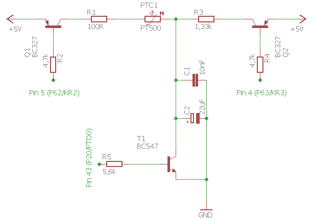

ich möchte gerne die Temperatur eines Backofens messen. Ich habe
gehofft, einfach einen Spannungsteiler abgreifen zu können, um den Wert
mit einem ATmega an einem A/D-Pin auswerten zu können.
Nun scheint es aber, als hätte der im Ofen verbaute uC (UPD750008GB)
garkeinen A/D-Eingang, somit funktioniert die Schaltung anders als
erwartet und ich verstehe sie nicht so ganz.
Habe einen Schaltplan (Ausschnitt) der Ofen-Elektronik erstellt. Kann
jemand damit etwas anfangen? So wie ich das sehe, funktioniert die
Temperaturbestimmung über die Messung der Dauer, zum aufladen des
Kondensators C2.
Ich verstehe aber beim besten Willen nicht, wie die Schaltung genau
funktioniert. Vielleicht kann mir ja jemand etwas dazu sagen. Ich hoffe,
alles richtig gezeichnet zu haben, sollte etwas keinen Sinn ergeben,
überprüfe ich die entsprechende Stelle nochmal.
Die drei offenen Verbindungen im Schaltplan führen zum uC des Ofens
(http://pdf1.alldatasheet.com/datasheet-pdf/view/7020/NEC/UPD750008.html)
Grüße,
Michael
> funktioniert
Sie funktioniert auch nicht.
Zwar gibt es 3 Steuer-Ausgänge des uC, aber keinen Eingang, also keine
Rückwirkung, also keinen Messwert.
Das Verfahren sonst soll wohl ein dual slope Messverfahren sein, der
22uF C2 wird erst durch Einschalten von T1 geleert, dann durch
EInschalten von Q1 über den Temperatuirwiderstand eine gewisse zeit
aufgeladen, und dann mit über Q2 mit bekanntem Widerstand entladen und
die Zeit gestoppt.
Da der uC aber nicht mitbekommt, wann der C2 entladen ist weil er ja
keinen Eingang hat, kann er das nicht zählen.

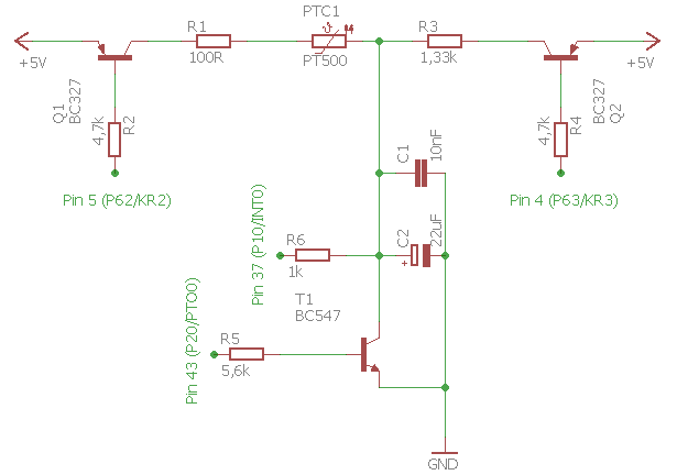

danke soweit mal an alle für die Antworten!
Ich habe noch eine Verbindung zum uC gefunden (Anhang, R6). Die
Erklärung von Michael Bertrandt ist sehr gut, aber ich verstehe auch
nicht, wie  über den Q2 entladen wird, der hängt ja an der
Versorgungsspannung und nicht an GND.
Auch mit dem neuen Widerstand R6 in der Schaltung, verstehe ich noch
nicht so ganz, was genau passiert...

Mark S. schrieb:
> Wenn es tatsächlich ein Dual-Slope-Verfahren ist, würde ich zuallerst
> den 22uF-Zeitbasis-Elko mal nachmessen.
Wieso, gerade bei dual slope ist die genaue Kapazität eher unwichtig.
Oh, also Komparevergleich:
C2 mit T1 entladen, über Q1 temperaturabhägig aufladen bist INT0
mit T1 wieder entladen, über Q2 definiert aufladen bis INT0
und die Aufladezeiten vergleichen.
Auch eine Art dual slope, nur beide ansteigend,
auch dabei kürzt sich die Kapazität des C2 raus.

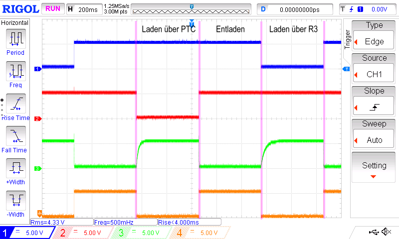

OP #5071720
habe an jeden der Pins mal das Oszi angeschlossen und das was ich sehe,
scheint mit der Erklärung durchaus plausibel.
So wurde das Oszi angeschlossen:
CH1 -> Pin4
CH2 -> Pin5
CH3 -> Pin37
CH4 -> Pin43
Jetzt noch eine letzte Frage: Kann ich die zwei gemessenen Zeiten ins
Verhältnis zu den Widerständen setzen? Also:
(PTC + R1) / t1 = R3 / t2
Wenn ich das grafisch löse (/überschlage), kommt nämlich schon mal ein
richtiger Wert raus
Das geht nur, wenn die beiden Ladekurven linear verlaufen. Bei einem
Dual-Slope Wandler wird mit einem OP integriert, also mit konstatem
Strom. Hier leider nicht. Du musst eine Korrektur vornehmen. Die Werte
dafür musst du an Stützpunkten 'ermessen'.
#5072820
Es ist völlig egal, wie die Ladekruven verlaufen, denn den uC
interessiert nur ein Punkt auf der Kurve, nämlich die Spannung die den
INT0 auslöst.
Ob die Kurve davon krumm oder gerade ist, ist egal, sie erreicht bei
doppeltem Widerstandswert in doppelter Zeit den Triggerpunkt.
Der Widerstandswert ist allerdings nicht linear von der Temperatur
abhängig.
