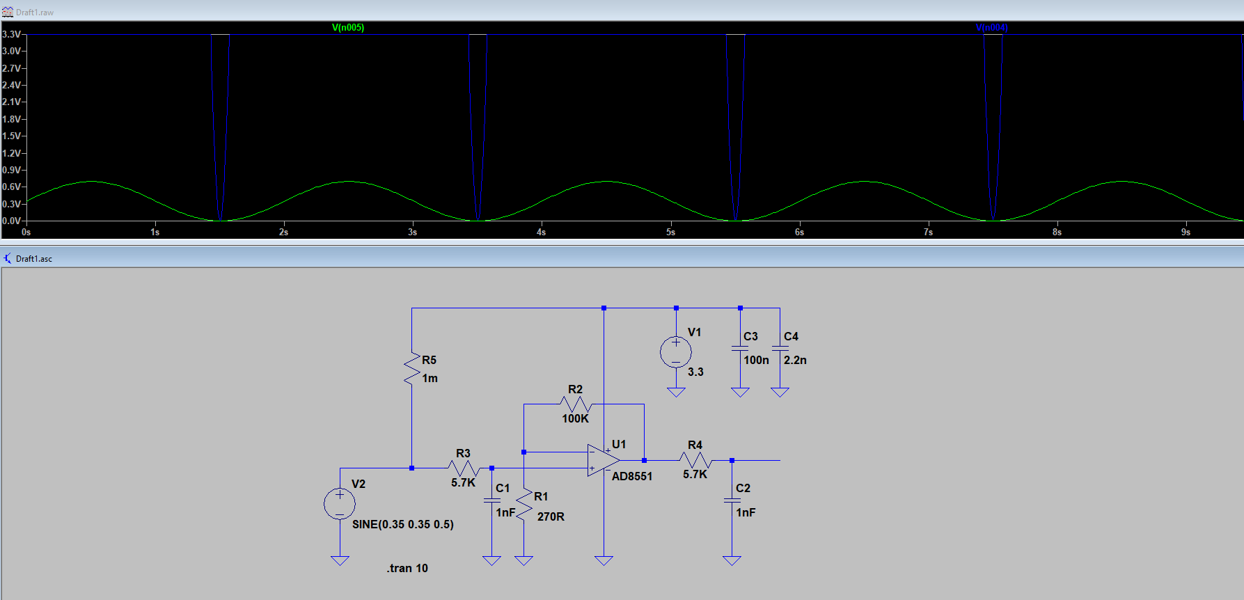

Ich gebe zu ich habe noch nicht so viel Erfahrung mit analoger Technik.
Aber ich stehe gerade vor einem Problem mit einer Schaltung.
Ich habe eine variable Eingangsspannung (PTC) von 0.7V und will diese
auf 3.3V verstärken. Jedoch arbeitet meine Schaltung, laut Spice, nicht
wie erwartet (Siehe Bild) Grün ist der Eingang und Blau der Ausgang -
ich dachte das der Ausgang linear zum Eingang arbeitet.
Kann mir dabei jemand helfen?!
Gast #5347205
Die richtige Antwort hat hinz dir schon gegeben.
Zur ergänzenden Info: R5 hat in deiner Simu 0,001Ohm.
Wenn du dort einen 1MOhm-Widerstand wolltest (nicht 1mOhm), dann musst
du in LTSpice 1Meg schreiben
#5347214
Die Verstärkung deiner Schaltung ist
v=1+100000/270=371,37
Bei einer Eingangsspannung von 0,35V+0,5V kämen da theoretisch
0,85V*371,37=315V heraus. Da du nur 3,3V Versorgungsspannung hast, hängt
der Ausgang fast die ganze Zeit am Anschlag mit 3,3V.
Lösung: Die Verstärkung reduzieren.
Gast #5347216
> und will diese auf 3.3V verstärken.
Also ist der gewünschte Verstärkungsfaktor 4,7143
Bedenke aber auch, dass jeder Verstärker rauscht und Störungen
verstärkt. Es kann besser sein, den ADC mit einer niedrigeren
Referenzspannung zu betreiben damit die Verstärkung überflüssig wird.

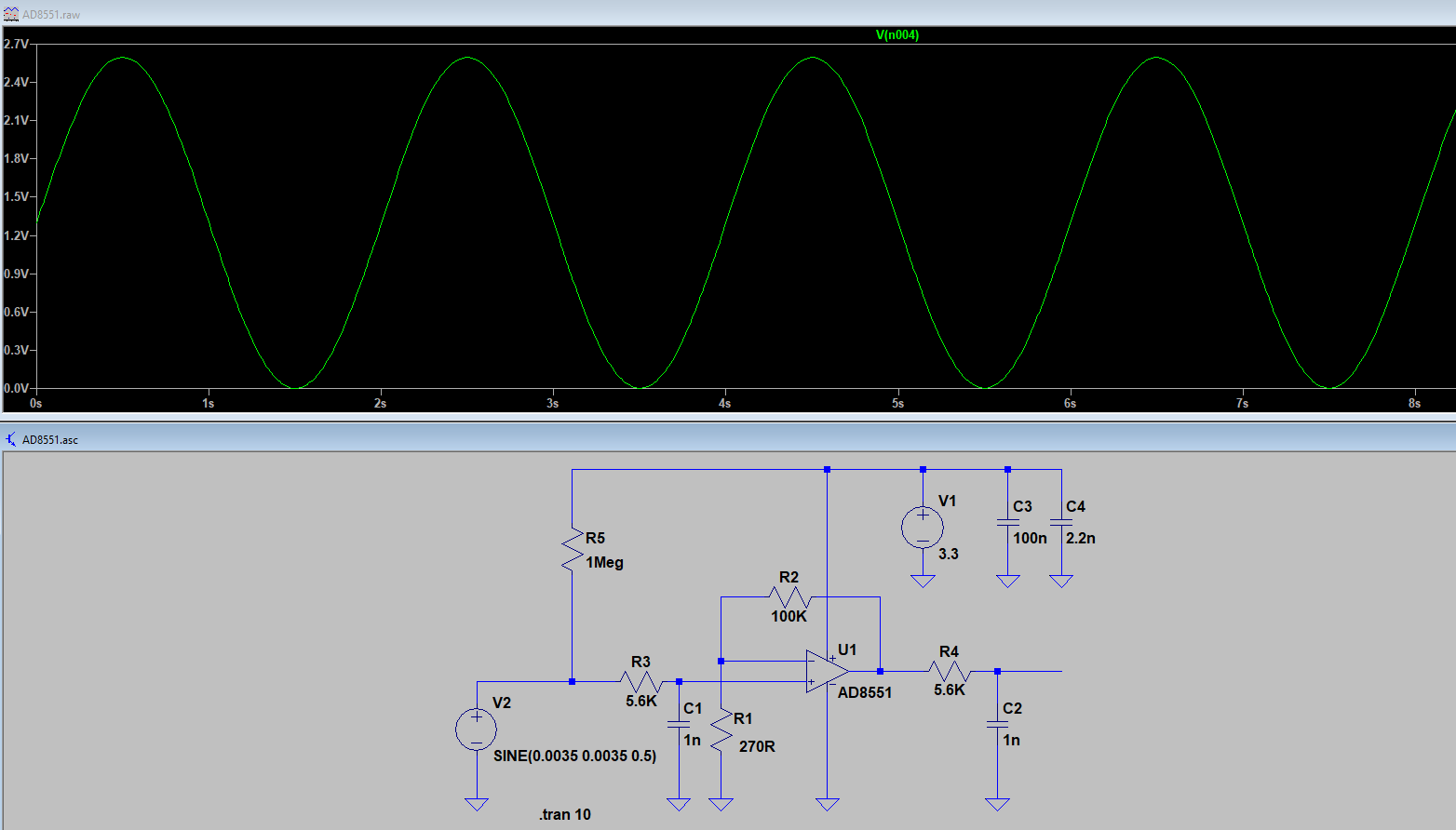

OP #5347285
Ahhhhh.... Ja der Verstärkungsfaktor war schon genauso gewollt. :-D Ich
habe einen falschen Wert bei der Versorgung. Ich möchte von 7mV auf 3V
verstärken. Und das sind nunmal eben nicht 0.7V sondern 0.007V.
Nun funktioniert es wie es soll.
Stefan U. schrieb:
> Fehlender DC-Offset in beiden Eingangssignalen (+ und -) bzw.
> fehlende negative Versorgungsspannung für den OP-Amp.
Kannst du mir das noch etwas näher erklären, da stehe ich gerade auf dem
Schlauch ein bisschen. :-D Danke

#5347355
Rene K. schrieb:
Du verschenkst über 0.7 V "Headroom". Der AD8551 ist zwar ein RRIO
OpAmp, aber was passiert, wenn sich ein reales Eingangssignal nicht so
ideal wie in V2 vorgegeben verhält (mehr als 70 mV pp, Signal hat
negative Spannungsansteile)?
Gast #5347380
Die allermeisten Operationsverstärker haben Einschränkungen bezüglich
der zulässigen Eingangs- und Ausgangsspannung. Dein Modell scheint fast
den gesamten Versorgungsspannungsbereich abzudecken, das ist keineswegs
selbstverständlich.
Operationsverstärker benutzt man daher häufig mit einer Symmetrischen
Spannungsversorgung (z.B. +5V und -5V). Alle Signale beziehen sich dann
auf die Mitte dazwischen, also GND. Und man sorgt dafür, dass alle
Spannungen weit genug von den +/-5V entfernt sind.
Oder man verwendet wie du eine einfache Versorgungsspannung und sorgt
dafür, dass sich die beiden Eingangsspannungen im Bereich um 2,5V
bewegen. Das gilt dann auch für die Ausgangsspannung. 2,5V wäre dann der
Ruhepegel, auch virtuelle Masse genannt. Diese Methode eignet sich gut
für Wechselspannungs-Signale, zum Beispiel Musik.
Dein Operationsverstärker wird "Rail-To-Rail" genannt. Dass bedeutet,
dass er im Idealfall den ganzen Versorgungsspannungsbereich abdeckt.
Dennoch sollte man einen Blick ins Datenblatt werfen, vor allem zu
prüfen, wie wiet der Chip von dieser Idealvorstellung abweicht und ob
dieses "Rail-To-Rail" sowohl für die Eingänge als auch für die Ausgänge
gilt. Das ist nämlich unterschiedlich.
In deinem Fall verspricht der Text auf der ersten Seite die
"Rail-To-Rail" Eigenschaft sowohl für die Eingänge als auch für den
Ausgang. Das klingt schon mal gut.
Vergiss aber bitte nicht, dass "Rail-To-Rail" sehr häufig in
übertriebenem Sinne verwendet wird. Ich habe OP-Amps gesehen, die fast
0,5V von Rail entfernt sind und trotzdem so genannt wurden.
Der Eingangs-Offset wird um den von Dir festgelegten Verstärkungsfaktor
verstärkt. Glücklicherweise hast du da einen ganz besonderen Op-Amp
gewählt, der fast keinen Offset hat. Mit einem gewöhnlichen OP-Amp
hättest du diesen hohen Verstärkungsfaktor ohne Offset-Abgleich nicht
hin bekommen (obwohl es in der Simulation geklappt hätte, weil dort die
Welt ideal ist, also ohne Offset).
