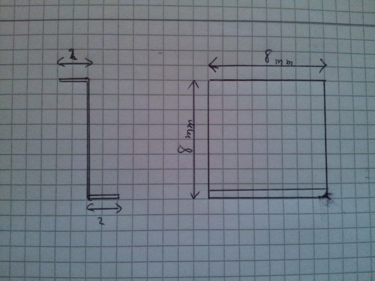

ich bin auf der Suche nach einem Hersteller der mir ca 200 von den
angehängten Blech Z Profilen Herstellen kann.
Materialstärke zwischen 0.15-0.3mm in Kupfer Messing Zinn oder anderem
Weichlötbaren Material.
Bei einer längeren Suche mit dem großen G bin ich im Machienenbauland
Deutschland nur auf Hersteller gestoßen die in anderen Größenordnungen
Rechnen.
Kennt jemand einen Hersteller der mir da weiterhelfen kann?

Brauchst Du unbedingt ein Z-Profil?
Falls ja, beschreib doch bitte mal, warum und wo Du löten können willst.
Oder könntest Du auch ein I- oder H-Profil einsetzen?
Eine weitere Frage ist, ob Du bei den Horizontalen des Z am Übergang zum
Hochsteg  unbedingt einen 90°-Winkel brauchst oder ob dort auch ein
Biegeradius sein darf?
Bei so dünnem Blech würde ich bei Z-Profil nur in Richtung von Weißblech
denken, weil das bereits verzinnt und deshalb bestens lötbar ist.
Außerdem liegst Du mit Weißblech mindestens in Größenordnungen der
oberen Toleranz von St37, was R_m anbelangt.
D.h. weit über Cu und MS.

Vorschlag: Folie aus Weissblech z.B. 1.0375 oder 1.0385 Dicke: 0,2mm
http://www.stahlbecker.de/produkte/weissblech
Kannst du dir leicht selber beschaffen.
> Rechnen.
Was erwartest du denn? Das Mat. ist billig, die Herstellung auf
Maschinen lohnt bei dem Fusselkram nicht und von Hand machen wirst du
nicht bezahlen wollen.
Das kann man sich auch selber machen. Braucht kaum mehr als 2..3h.
Man kann das dünne Blech schon mit einer guten Haushaltsschere schneiden
(die Schere ist dann nur schnell hinüber): Eine Blechschere geht
natürlich besser aber mein Tipp: Besorge dir eine kleine Handhebelschere
zum Zuschneiden und eine kleine Biegevorrichtung.
Damit geht das schnell von der Hand.

Das ist weniger ein Beschaffungs-Problem als viel mehr ein Problem, aus
jedweder Blechtafelgröße parallele Streifen von ca. 12mm abschneiden zu
können.
Denn, selbst wenn man eine kleine Handhebelschere hat, krümmen sich die
Streifen beim Abschneiden.
"verzugsfrei" kann man so etwas eigentlich nur entweder mit
Trennscheiben oder großen Schlagscheren schneiden, wobei Trennscheiben
die bessere Wahl sind.
Wir sind uns sicher einig darin, daß man sowas am besten selbst macht.
Aber ich denke, daß bei ca. 200 anzufertigenden Stück 3h viel zu niedrig
angesetzt sind.
Denn es sind zunächst mal taugliche Streifen mit ca. 12mm
bereitzustellen.
Danach dann ca. 200 Abschnitte davon mit 8mm.
Um die "auf Z-Profil" umformen zu können, braucht man ein definiert
geführtes (Parallel-)Spann-Werkzeug, das man erst mal anfertigen muß.
Und in dieses Spannwerkzeug müssen dann ca. 200 Abschnitte eingelegt,
umgeformt und wieder entnommen werden.
Selbst, wenn man dabei auf evtl. geringfügige Schräglagen der Abschnitte
ins Werkzeug "pfeift" und alle Toleranzen großzügig auslegt, ist das
insgesamt aus meiner Sicht niemals innerhalb von 3h schaffbar.
Nicht einmal dann, wenn man maschinell ganz gut ausgerüstet ist,
schweißen kann und auf bereits vorhandene Spann-Möglichkeiten
zurückgreifen kann. :)

Telefonbuch? Was ist das? Diese Maßzeichnung ist ja schon falsch. Aber
der TE hält es nicht für nötig sie korrekt zu zeichnen und zu vermaßen
nach DIN.
Wie soll ein Fertigungsbetieb ihm helfen sollen? So sehe ich es.

Wenn jemand also so, wie z.B. aus der Zeichnung des TE entnehmbar, einen
90°-Winkel vorgibt, kann man Blechstreifen nicht einfach an einem
Spannwerkzeug, das zwar beidseits im Bereich der beiden Spannbacken 90°
hat, nach oben und unten an seinen beiden 2mm-Z-Schenkeln so umbiegen,
daß man dadurch beidseits 90° erhält.
Das geht schlicht und einfach so nicht. ;)
Eben, weil das Material zurückschnappt.
Also braucht man beidseits dazu Hinterziehungen des Spannwerkzeuges,
damit nach dem Zurückschnappen sich tatsächlich Winkel von 90° ergeben.
Deine Beschreibung einer Biegematrize ist deshalb unvollständig.
Sicher wird zunächst mal bei Massenfertigung auf ca. 90° umgeformt und
anschließend per Seitenschiebern überbogen oder gleich (bei
Einzelstücken)überbogen.
Werkzeuge in beiden Fällen bezahlt der Auftraggeber zu 100%.

Dafür braucht man in jedem Fall Spezial-Werkzeuge, die der Auftraggeber
voll zu bezahlen hat.
Er kann dabei Anforderungen auch per einer ganz einfachen Zeichnung
stellen.
Diskussionen darüber (über solche Zeichnungen) sind doch völlig absurd!!

L. H. schrieb:
> Du weißt vermutlich genau so gut wie auch ich, daß selbst bei einer ganz
> einfachen Abkantmaschine die Erreichung eines 90°-Winkels das
> "Überbiegen" des Werkstoffes erfordert
Ja, aber machen wir die Aufgabe nicht unnötig kompliziert, wenn noch
nicht mal klar ist, welche Masshaltigkeit der TO benötigt.
Aber ich bleibe dabei: wenn ein Laie es in 2-3 Stunden hinbekommt, ist
jede Firma die dafür mehr als 3 Stunden abrechnet ein Armutszeugnis für
den Chef.
So eine Firma wäre nicht rationell, sondern züchtet Probleme.
Eine Firma, schon öfters dünne Bleche in rechtwinkligen Abmessungen
bearbeiten musste, wird sich Werkzeuge gebaut haben, die die
Verarbeitung rationalisieren.

Übrigens habe ich mal eben 20 solcher Blechstreifen hergestellt. Ein
Blech 21 mal im Abstand von 1cm eingeschnitten, 2cm tief, Prinzip
Telefonnummernabreisszettel, in Abkantbank die äusseren 2mm hochgekantet
und bei 12mm runtergekantet, und dann alle Streifen mit der Schlagschere
abgeschnitten. Hat nicht mal 1 Minute gedauert, also 3 Sekunden pro
Streifen.
Im Gegensatz zu Holzkopf bin ich aber sicher, dass ein Metallbetrieb das
schneller kann, und damit 200 zum Preis von 10 Arbeitsminuten
herstellbar sind.
> Streifen.
Wunderbar:
Hast Du gefälligst auch noch Angaben zu geometrischer Genauigkeit dazu?
Denn schließlich kann man ein 0,3er Blech auch über quadratisches Holz
mit den Fingernägeln umformen.
Ganz abgesehen davon:
Unverständlich ist das von Dir Beschriebene:
Blech im Abstand von 1cm "streifig" eingeschnitten?
Woher willst Du dann beim Z-Profil die 8mm Steghöhe + zweimal die beiden
2mm-Schenkel nehmen?

MaWin schrieb:
> Wenn du dir die Mühe gemacht hättest, die Beschreibung zu lesen, hättest
> du bemerkt, wie es geht.
Deine äußerst dürftige Beschreibung erschließt sich auch mir so nicht
recht.
Bitte beschreib das doch so, daß es ohne weiteres nachvollziehbar ist.
Denn ich glaube Dir einfach nicht, daß Du partielle Parallel-Schnitte in
irgendeinem Werkstoff bewerkstelligen könntest, ohne daß der sich dabei
"verzieht".
Zu Lasten der Geometrie-Genauigkeit.
Grüße
Gast #5410646
Ich begreife nur nicht so ganz, warum Du nicht schon längst ein Bild von
den 20 Stück eingestellt hast.
Das von Dir geschilderte Verfahren leuchtet mir schon ein, nur nicht das
anfängliche einschneiden der Trennschlitze.
Dabei müssten sich die Kanten doch etwas wölben, oder hast Du das ganze
danach (also vor dem abkanten) nochmal gewalzt oder sonstwie geplättet?

Nein, das ist nicht richtig. Es gibt inzwischen CNC
(Mikro-)Biegemaschinen, auf denen sich solche Teile ohne Spezialwerkzeug
herstellen lassen. Manche Laserbuden haben sowas, z. B. die Fa.
Dick&Dick. Die machen auch kleine Stückzahlen.

Jim Beam schrieb:
Das übernimmt die Abkantbank.
Ich würde das auch so wie MaWin machen. Das ist eine einfache und
schnelle Methode.
Solche Blech"stärken" kann man fast schon durch Anschauen biegen und
benötigt mit etwas Geschick noch nicht einmal eine Abkantbank: zwischen
zwei glatten, breiten  Backen im Schraubstock einspannen und dann mit
einem Stück Flachstahl per Hand rumbiegen. Und wenn man noch etwas
Überbiegen möchte, dann spannt man die Biegekante danach noch einen
Millimeter höher ein und drückt dann mit dem Flachstahl etwas nach, bis
es passt.

Weiterhin ist bei der großen möglichen Spanne an Blechstärke und
Material des OP und er Verarbeitung (Weichlöten) nicht davon auszugehen,
dass es extrem präsise sein muss. Vermutlich geht es einfach nur darum
zwei Bleche/Platinen elektrisch zu verbinden. Aber wie geschrieben: das
lässt sich durch einen Rückruf in 60 Sekunden klären.

Es geht hier aber nicht um 1 Mio. Stück hochkomplexer Blechteile.
MaWin hat ja beschrieben, wie man die Dinger innerhalb einer Stunde
selbst herstellen kann.

Kauf dein Blech, geh zum Bauflaschner und schneid dein Blech klein.
Dann entwerder durch die Sickenmaschine laufen lassen oder Kantbank.
Damit solltest du an einem Abend fertig werden.
Alternativ halt selbst schneiden. Bei der Blechstärke tuns auch die
Verbandsscheren. Das gibt wenig Grad.
