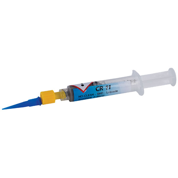

Ich mache so etwas mit Lotpaste und einem Heißluftlötkolben.
Das geht dann ganz leicht: Mit der Dosierspritze etwas Paste auf beide
Pads aufbringen, Bauteil draufsetzen - das klebt dann etwas fest - und
mit Heißluft die Paste aufschmelzen. So kann man auch mehrere Bauteile
gleichzeitig löten.
Einziges Problem ist der Tombstone-Effekt: Es kann passieren, dass sich
das Bauteil durch die Oberflächenspannung des flüssigen Lots aufrichtet.
Dafür habe ich einen "Zahnarzthaken", mit dem kann man dann das Bauteil
wieder in die richtige Position bringen.
Und beim Heißluftlötkolben nicht zu viel Luftstrom einstellen, sonst
bläst man die Bauteile weg.

Erstmal vielen Dank für die tollen Tipps und Hinweise. Also, ich hab
mich beim Zinn vertan, ich nutze tatsächlich ei  0,5 mm Lot und kein 1
mm wie geschrieben. Sorry...
Das bleibaltige Lot ist von Felder („RA“) Sn60Pb40 und enthält 3,5%
Flußmittel. Die Lötspitze (Weller MLR21) ist abgeschrägt und nicht spitz
und hat eine Fläche von 1x1,6mm. Habe mir jetzt nochmal ein paar andere,
dünnere bestellt.
Jetzt habe ich etwas anderes probiert. Und zwar mittels einer Dicken
Nadel punktförmig (kegelförmig) Reflow Paste (Amtech Clone) auf die Pads
aufgetupft. Da rein, eher drauf, habe ich das Bauteil platziert und dann
mit meiner Billig Reflow Station erhitzt, mit wenig Luft (Stufe 5) und
knapp bei 300 Grad. Dazu habe ich die kleinste „Spitze“ genommen die ich
habe (so ca. 10mm Öffnung).
Nach der Schmelze zog sich das Bauteil praktisch von selbst mittig und
gerade auf die Pads. Das Ergebnis sieht garnicht schlecht aus, fast wie
aus der Produktion und geht auch recht flott von der Hand.
Ich habe das sowohl mit einzelnen als auch mehreren Bauteilen die nahe
beieinander lagen gemacht.
Leider wird damit immer alles wieder sehr heiß gemacht, in der Umgebung
und ich schätze meinen Bauteilen, besonders den Halbleitern tue ich
damit vermutlich nicht gut.

Mich würde interessieren wie ihr die auftragt, also ohne eine Schablone
und Rakel. Ich versuche mich da mit einer dicken Nadel, die ich in die
Paste eintauche und dann aufs Pad tupfe, weil alle Dosiernadeln die ich
habe zu dick sind und ich den Druck aufgrund der festen Paste nicht so
dosieren kann das nur ein Mikrotröpfen raus kommt.

im Musterbau wird das bei uns meist mit einem Dispenser gemacht.
Da kann an auch hunderte Bauelemente auf einer LPL plazieren und dann im
Reflowofen löten.
Hier hast du die Ausrüstung auf einem Blick:
https://www.mikrocontroller.net/attachment/118009/DV80.JPG
Freilich braucht man dazu Druckluft (mind. 4...6Bar), sonst kann man
nicht mit rel. engen Kanülen dosieren. 0,6...1mm.
Auch geht das nur gut, wenn man halbwegs frische Paste hat.
Die übliche Lieferform ist dann gleich in so einer Kartusche.
Lagert dieser länger, entmischt sich aber das Flußmittel von den festen
Bestandteilen und es läuft nicht mehr gut. Entweder krümmelt und
verstopft es es dann oder es kommt bloß dünnes Zeugs ohne Zinn.
Die Lagerung im Kühlschrank ist üblich, um die Lagerzeit etwas zu
verlängern.
Bei zu trockener Paste kann man das sicher auch so machen. Wird nur
mühselig, wenn man sehr viele Pads hat.
Paste in einer Dose hat auch den Vorteil, dass man diese wieder gut
mischen kann. Ansonsten eher wenig Paste kaufen, dafür öfter mal
frische.
Und für privarte Muster muß man sich auch nicht bleifreie Paste antun.

Die Edsyn CR11 (foto) hat eine superfeine Plastikkanüle (blau). Damit
bekomm ich selbst per Hand die Paste für 0402er Pads besser platziert
und positioniert als mit meiner Nadelspitzen-Technik. Wenn man die
Platine vorher etwas erwärmt haftet die Paste weil sie leicht
anschmilzt. Dann kann man ruckzuck die Pads betupfen. Das klappt sogar
mit 0805er Widerstandsnetzwerken oder mehrpoligen SOT-23 ICs super und
ohne spätere Brücken zu verursachen.
