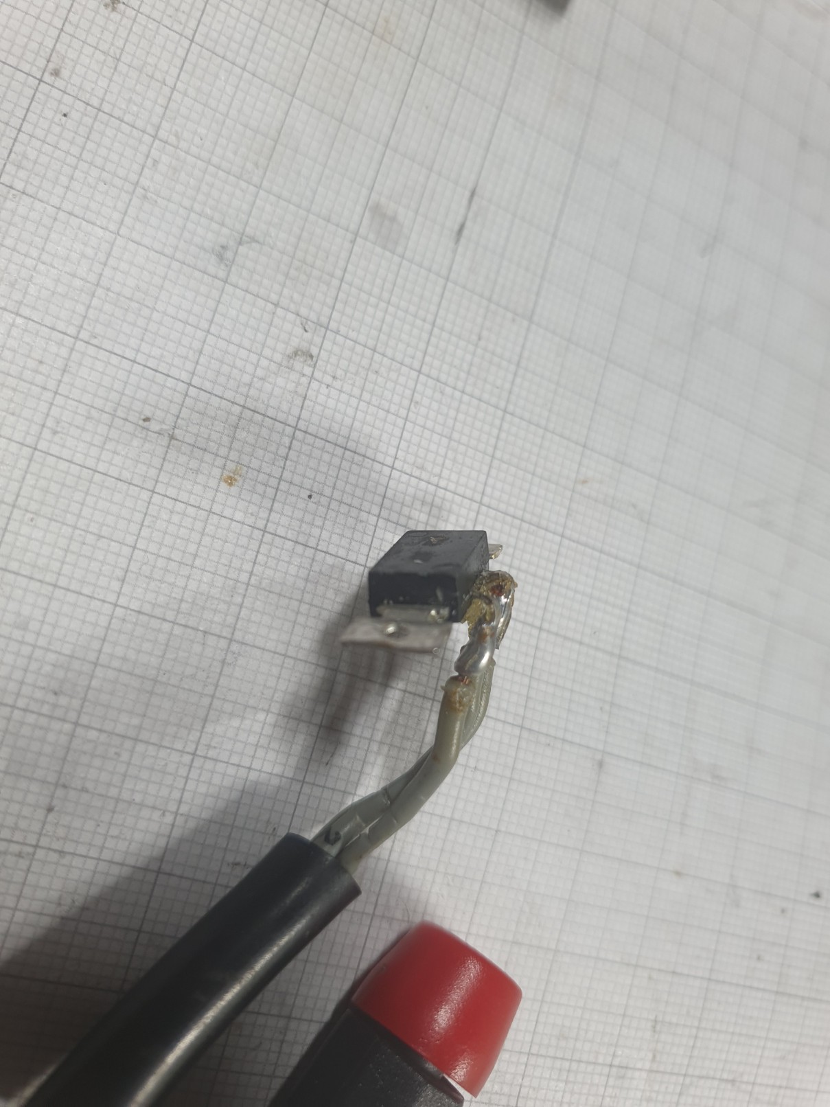

Schönen Abend an die Experten. Ersuche um Hilfe für folgende Sache. Benötige einen Ersatz für einen defekten Hallsensor für den Fahrgeber eines Staplers. Auf dem Verbauten ist keine Type zu erkennen. Meine Versorgungsspannung beträgt 10 Volt Unbetätigt soll eine Spannung von ca. 4,5 Volt am Ausgang anliegen. Vollbetätigt eine Spannung von ca. 9 Volt. Die Maße (sind aber nicht so wichtig) sind folgend: l=12mm, b=7,5mm, s=4,3mm. Kann mir daher jemand etwas passendes empfehlen?
Danke im Voraus für Eure Hilfe
OP #7789035
Genau richtig erkannt von Frank. Respekt. Ist von einem Still, in dem Fall Bremsgeber (Fahr - und Bremsgeber sind im R60 von der Funktion ja gleich) und geben den Sollwert vor. Vergussmasse stellt kein Problem dar, lässt sich gut herauskratzen. Dachte wäre interessant den defekten Sensor durch einen Neuen zu ersetzen. Erstens weil es als Neuteil nur mehr welche mit Potiausführung gibt, zweitens dürfte ein Hallsensor nur den Bruchteil eines neuen Fahrgebers kosten. Und ja, handelt sich in diesem Fall um einen analogen Sensor
OP #7789051
Beschriftung ist leider nicht zu finden. Bild ist eventuell etwas schlecht, aber es sind definitiv 3 Anschlüsse. Ich kann die Funktion auch am Gerät mittels eines 5 KOhm Poti nachsimulieren. Am Schleifer des Potis stellt sich zwischen 4,5 Volt und 9 Volt die gwünschte Funktion ein.

#7789140
Ein SS 495 A kostet 3€ Bei Speisung mit 10V liegt der ohne Feld bei 5V. Vielleicht kann man mit einem Magneten das auf 4,5V runterziehen. https://www.reichelt.de/index.html?ACTION=7&LA=3&OPEN=0&INDEX=0&FILENAME=B400%2FDATASHEET_SERIE_SS490.pdf
Wenn der Magnetfeldbereich zu klein ist, schirmen oder weiter weg montieren, oder nach einem linearen Hallgeber mit anderem Magnetbereich suchen.
Lineare Typen die für 10V gehen finde ich bei Digikey von 9 bis 400mT

#7789247
Walter schrieb:
Dieses Teil von Digikey würde mir auch von der Form her gefallen. Wäre es für meinen Einsatz geeignet? https://www.digikey.at/de/products/detail/littelfuse-inc/55100-2M-01-D/4780478?srsltid=AfmBOorWQYnkARdjFm5vv_Rz9FMXIBS7qpNghA-5r8voAo1jarWv4HgjWCw
Nein. Der Typ 2M ist ein 2 Draht Schalter. Es gibt einen programmierbaren analogen Typ AP: https://www.littelfuse.com/assetdocs/littelfuse-hall-effect-sensors-55100-datasheet?assetguid=6d69d457-770e-46ba-9998-012c5e0aedd7
Hier habe ich lineare Magnetfeldsensoren auf geeignet für 10V Versorgung, Analogausgang und vorrätig ohne Marktplatz selektiert, ergibt 75 Treffer von 9 bis 400mT (90-4000Gauss, 1mT=10Gauss): https://www.digikey.de/de/products/filter/linear-kompass-ics/554?s=N4IgjCBcoCwdIDGUBmBDANgZwKYBoQB7KAbRAGYxyAOcgJhAF0CAHAFyhAGU2AnASwB2AcxABfAnQDsANiihkkdNnxFS4enRgBOEASo665PSDp1qUqiboAGajJvHJdmeV2Sd5clOsBWb%2BQ2JlIwvmC%2BJhaW1EysHJDcfEKiEiAAtAwIinwArqrEkGQRjKlpullQufnqECWpmWQAFpgqgliEvLEgcgj8ACacaWA2EHGcJmwAniw4nGhYyGJiQA
Die Texas Typen haben allerdings 1V bei Nullfeld, da braucht man noch einen x4,5 OP Verstärker für Null bei 4,5V. Ich würde zuerst den SS495A von Reichelt probieren (+-67mT), die Honeywell SS490 Serie hat Null bei halber Versorgungsspannung. Zur Montage mit Epoxydharz auf ein Stück Alublech kleben.
Was bedeutet z.b. Magnet Südpol?
Mit dem Südpol steigt die Spannung, sonst Sensor umdrehen.

OP #7790752
Jetzt kann ich schon etwas berichten Nachdem der SS495A angekommen war gleich einige Versuche angestellt. Im Prinzip würde die Sache funktionieren und auch der Spannungsverlauf ist super. Einziges Problem ist das beim originalen Sensor trotz 10 Volt Versorgungsspannung nur 4,5 Volt in Ruhe herauskommen. Beim SS495A kommen aber genau 5 Volt heraus und es entsteht das Problem das bei 5 Volt meine Anlage schon reagiert. Ich denke irgendwie müsste ich daher meine Versorgungsspannung auf 9 Volt "drücken" damit genau die erforderlichen 4,5 Volt herauskommen. Dann wäre die Sache perfekt. Wäre das eventuell mit einem Vorwiderstand realisierbar?

#7791006
Durch Reduktion der Versorgungsspannung auf 9V (eine Siliziumdiode plus eine Schottky) sinkt aber auch der obere Aussteuerungsbereich um 1Volt. Deshalb hatte ich ein Gegenfeld mit einem (kleinen) Magneten vorgeschlagen: Wolf17 schrieb im Beitrag #7789140:
OP #7791021
Danke auch für Deine Überlegungen. Für meinen Fall genügt der obere Ansteuerungsbereich mit 9 Volt vollkommen. Meine Anlage ist mit knapp 9 Volt schon voll angesteuert. Wichtig ist für meinen Bereich der Wert von ca. 4,5 Volt und ca. knapp um die 9 Volt. Benötige daher den Kunstgriff mit dem Gegenmagneten nicht wirklich, scheint wirklich eine Diode in der Versorgung dazwischen zu genügen.
