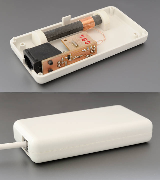

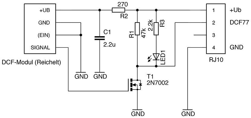

Ich verwende in meiner DCF-Antenne einen 2N7002 (T1), um eine LED
anzusteuern. Dadurch ist eine einfache Beurteilung des Empfangs möglich:
LED muss gleichmäßig im Sekundentakt blinken. Zu beachten ist, dass mit
T1 das Signal invertiert wird.
WICHTIG:
Das Reichelt DCF-Modul benötigt eine saubere Betriebsspannung.
Filter: C1 (2,2µF/Keramik) und R2 (270Ω). Damit ist der Empfang noch
etwas störunempfindlicher als beim Conrad-Modul.
ich mache das mit einem BC547 und gefilterte VCC für das Modul ist am µC
immer gut -> siehe TSOP Empfänger
