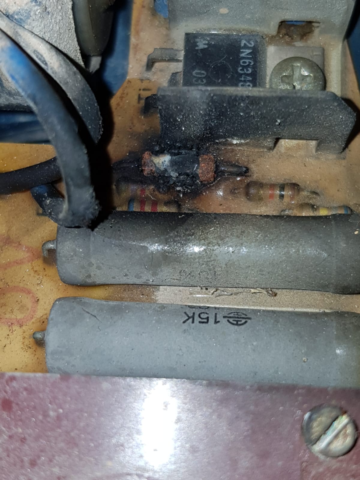

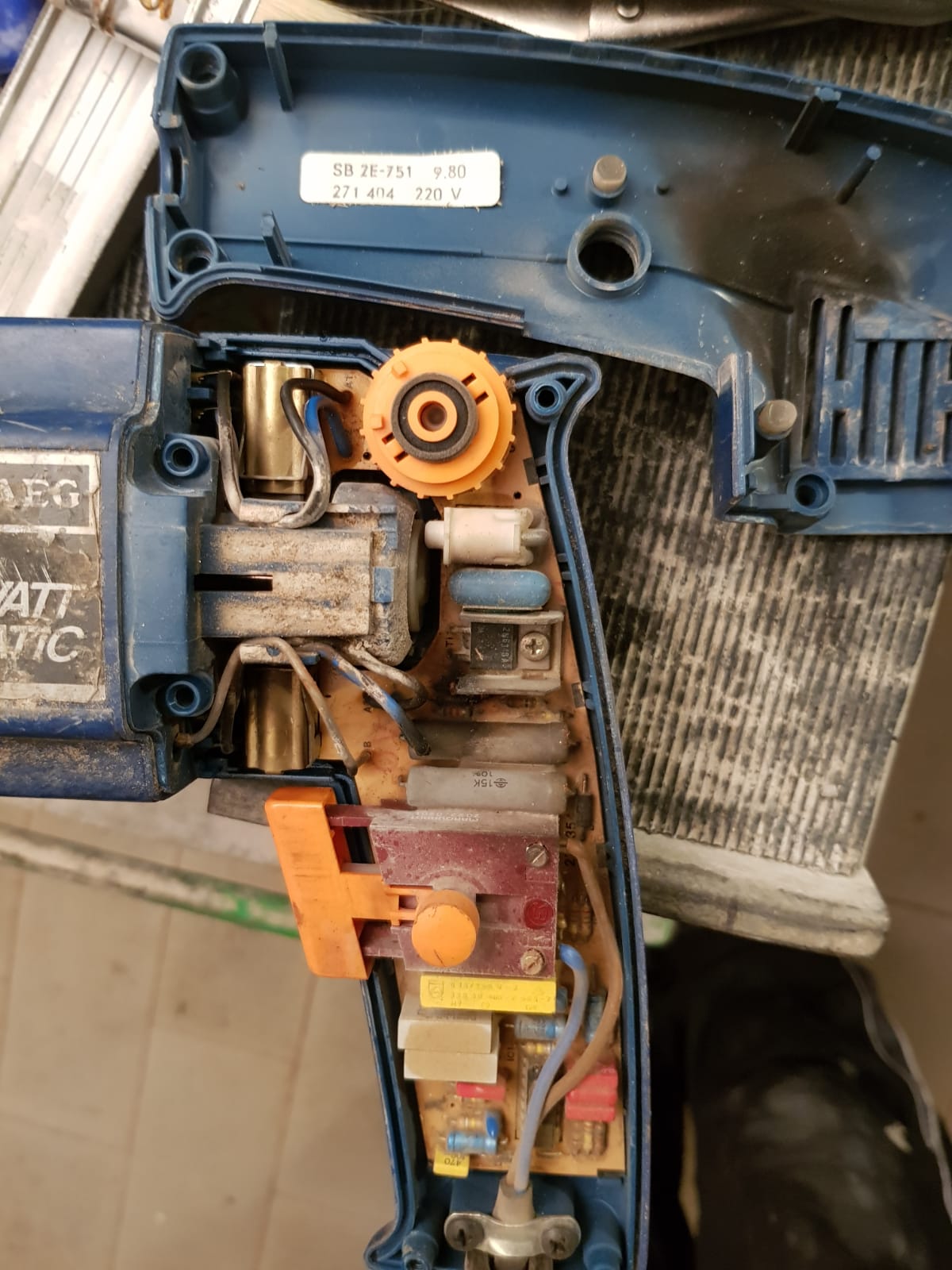

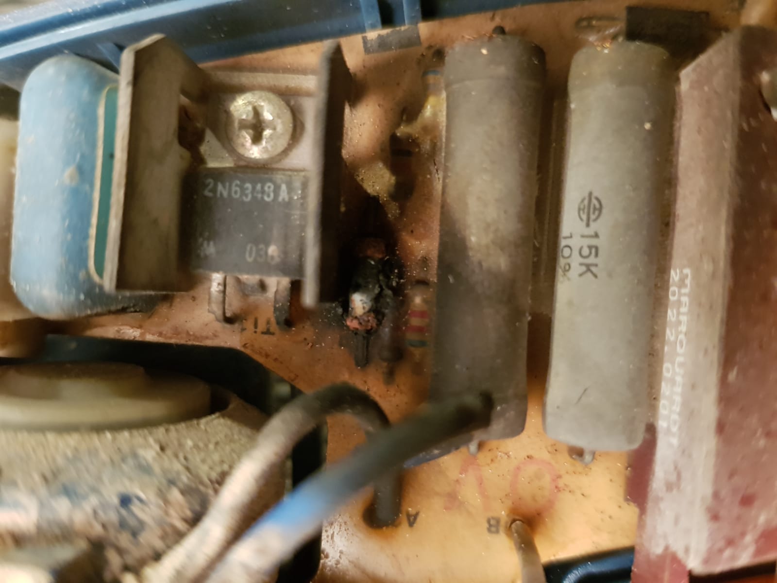

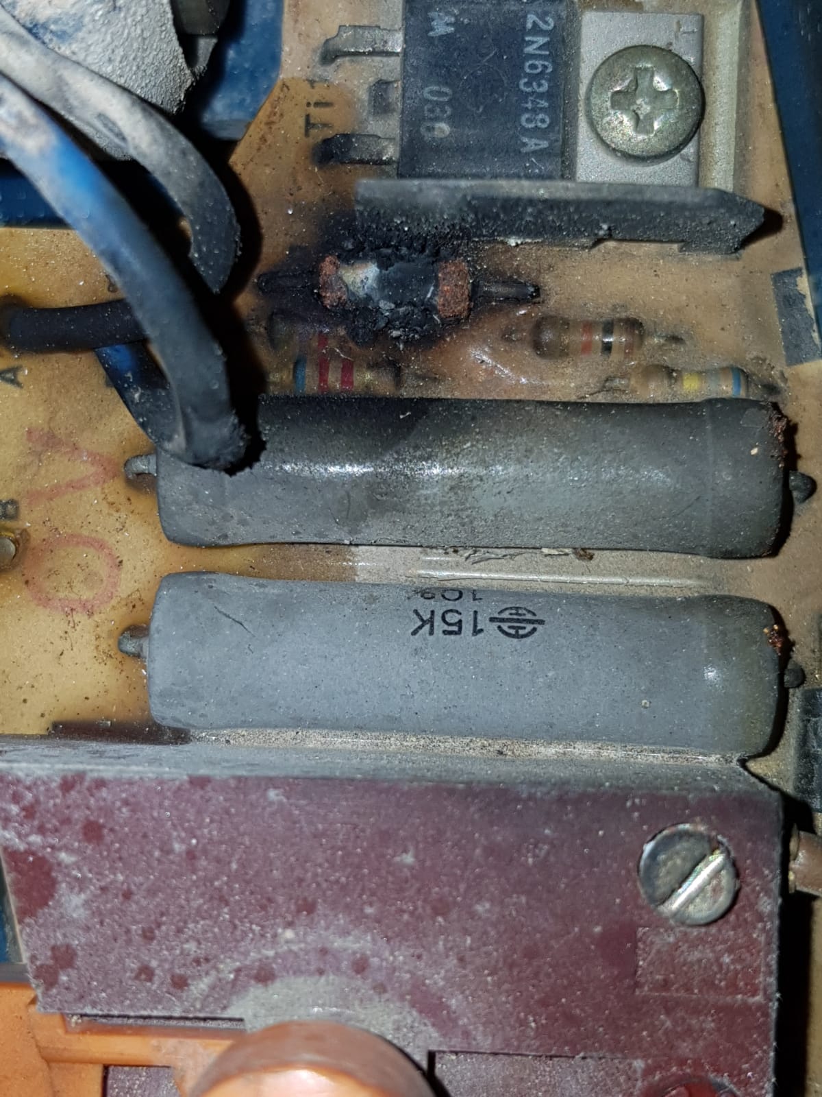

Hi zusammen,
ich habe vom Ur-Opa o.g. Bohrmaschine geerbt. Grundsätzlich springt sie
an und auch die Drehzahl lässt sich regeln. Allerdings läuft sie sehr
unrund. Ich hatte erst die Kohlen im Verdacht, aber nach Öffnen des
Gehäuses ist wohl ein Bauteil abgeraucht.
Ich hab mir mal ein paar Schaltungen angesehen und es könnte vielleicht
ein Diac sein, der da gestorben ist, sicher bin ich allerdings nicht.
Ich habe noch nie mit Thyristoren/Triacs/Diacs gearbeitet und wüsste
nicht, wie ich die auslegen muss, d.h. ich bräuchte Hilfe beim bestimmen
eines Ersatztyps.
Vielleicht hat ja auch jemand o.g. Bohrmaschine und kann kurz nachsehen,
was da draufstand?
Danke und schöne Grüße,
Herbert
> eines Ersatztyps.
Schaltungen für Phasenanschnittsteuerungen findet man eigentlich
massenhaft im Netz und diese sihen sich also sehr ähnlich. Falls
es wirklich der Diac ist, sollte dieser in Reihe zum Gate-Anschluss
des Triacs sitzen, es gibt aber auch Triacs mit eingebautem Diac.
Für einen Ersatzdiac ist der Typ normalerweise auch egal, da die
alle sehr ähnliche Daten haben. Den Triac würde ich übrigens gleich
mittauschen, die kosten nicht viel.
