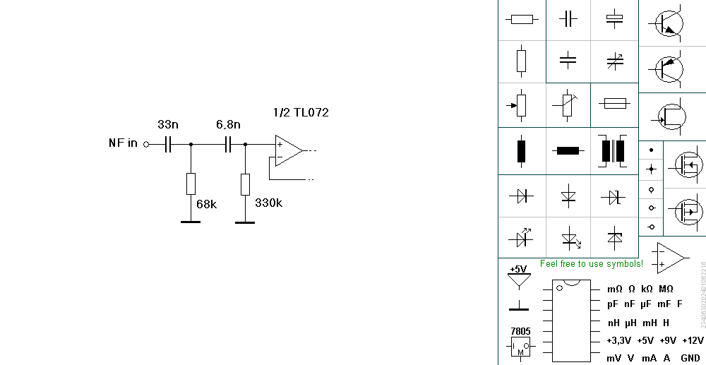

Kann man in der Schaltung im Anhang den TL072 problemlos durch einen
NE5532 ersetzen?
Der NE5532 hat, so weit ich weiß, einen geringeren Eingangswiderstand
als der TL072. Das könnte zu Frequenzverbiegungen und Pegelverlusten
führen.
Auf der anderen Seite ist der Ausgangswiderstand meiner Audioquelle
gering (< 5k).
Vielleicht kann man, wenn nötig, die beiden Hochpässe vor dem
nichtinvertierende Eingang niederohmiger gestalten, damit es wieder
passt?!?

Den Filter sollte man schon hochohmiger gestallten, wenn man den NE5532
nimmt. Der wesentliche Unterschied sind deutlich höherer Bias Strom (und
damit DC Offset in der Schaltung) und viel mehr Stromrauschen. Weniger
Rauschen hat man also nur bei niederohmiger Schaltung - für eine
hochohmige Schaltung wie gezeigt hat man ggf. sogar mehr Rauschen. Der
Eingangswiderstand ist immer noch sehr hoch am Frequenzgang oder Pegel
ändert sich also eher wenig -  außer dadurch das der NE5532 schneller
ist.
Für so einen hochohmigen Filter wäre ein besserer FET OP wie OPA2134 ein
besserer Ersatz, aber auch etwas teurer.
> nimmt.
> Weniger
Also den Filter niederohmiger gestalten?
Der Hintergrund, warum ich den NE5532 verwende möchte, ist, dass mit der
zweiten OP-Stufe eine niederohmige Last getrieben werden soll. Das würde
die Schaltung sehr vereinfachen gegenüber der TL072-Variante.
Den OPA2134 merke ich in jedem Fall für andere Anwendungen vor.
