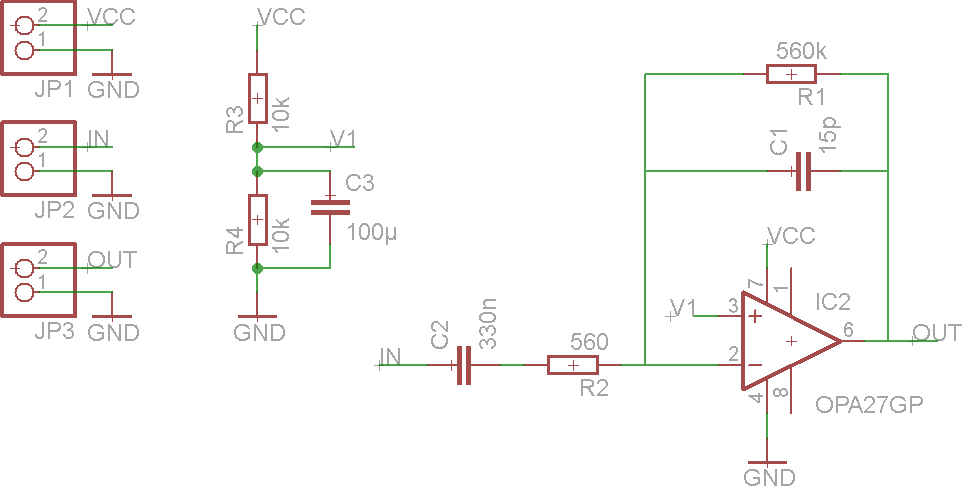

Moin,
ich möchte eine einfache Verstärker-Schaltung aufbauen, so wie sie im
Anhang zu sehen ist. Bisher habe ich den OP27 verwendet - hat auch ganz
gut funktioniert. Ich finde ihn jedoch etwas "teuer" (gibt bestimmt auch
billigere). Deshalb habe ich an den OP07 gedacht. Ich habe noch nich
viele OPVs verwendet und kenne daher nicht viele OPVs. Es gibt ja eine
ganze Menge von OPVs und da weiß man immer gar nicht welchen man nehmen
soll...
Könnt ihr mir eine Empfehlung geben (bzw. was haltet ihr vom OP07)?
Und noch eine kurze Frage: Die OFFSET-Anschlüsse lasse ich einfach
offen, wenn ich keinen manuellen Abgleich mache, oder?
Anmerkungen:
VCC = 5V
f < 20kHz
OUT geht auf einen ADC-Eingang von ATmega32

Ina schrieb:
> Wenn du wirklich tausendfach verstärken willst und das bis 20kHz, ist
> der OP07 keine gute Alternative.
Der OP27 wird es aber auch nicht auf einmal schaffen, der OP07 erst
recht nicht. Außerdem arbeiten beide nicht mehr bei 5V, der OP07 fängt
bei +/-3V (also: 6V) an. Das liegt daran, dass beide keine R2R-Typen
sind.
Für eine Verstärkung von 1000 benötigst du bei fmax=20kHz einen mit mehr
als 20MHz GBW! Der OP07 hat 600kHz, der OP27 8MHz. Deshalb solltest du
mindestens
zwei Stufen vorsehen und die Verstärkung aufteilen. Der OP27 wäre für
die erste Stufe aus AC-Sicht sicher geeignet (geringes Rauschen, hohe
Bandbreite), leider aber nicht mit deiner Versorgungsspannung.
Du solltest einfach bei den einschlägigen Herstellern nach einem 5V
Rail-to-Rail suchen, der einige MHz Bandbreite hat und rauscharm ist
(ich nehme an, dass dein Eingangssignal sehr klein ist, wenn du so hohe
Verstärkungen benötigst). Für den zweiten sind die Anforderung dann
etwas geringer bez. Rauschen und je nach Aufteilung der Verstärkung auch
bez. Bandbreiteprodukt.
Ich würde für die erste Stufe einen Rauscharmen mit 5-10MHz GBW suchen
und den mit Verstärkung 40...50 betreiben. Der zweite muss dann 20...25
machen und da reichen dann 3 ... 5 MHz GBW.
Ja.

Mit nur 5 V als Versorgung sollten weder der OP27 noch OP07 gut klar
kommen.
Da sollte ein OP für wenig Spannung und viel Bandbreite passen,
eventuell auch einer der nicht unity Gain stabil ist. Also eher so etwas
wie OPA350, OPA353 passen - die sind aber auch nicht billiger.
Als Billigversion vielleicht noch ein TLC271 - ist aber langsamer, aber
immer noch schneller als der OP07 und für Betrieb mit 5 V vorgesehen.
Gast #2147384
Ich würde einen TS912 nehmen und die Verstärkung auf zwei Stufen zu je
x30 aufteilen. Der TS912 ist ja ein echter Rail-to-Rail-OPamp und genau
für einen solchen Zweck gemacht: Niedrige Stromaufnahme bei gleichzeitig
niedrigem Klirrfaktor, ausgangsseitig hoch belastbar, Schutzdioden an
den Ein- und Ausgängen und 5V fähig.
