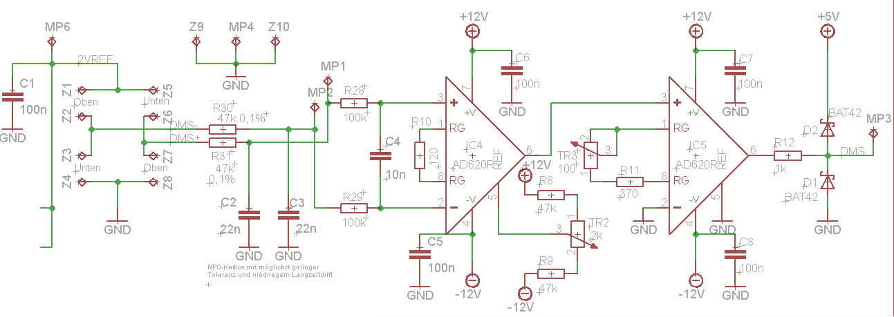

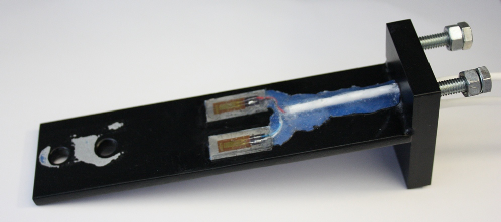

Ich bin gerade dabei eine "einfache" elektronische Waage zu realisieren.
Auf Bild1 seht ihr dabei den "beweglichen" Teil der Waage, auf dem die
DMS sitzen. 2 unten, 2 oben. Das Ganze zu einer Vollbrücke verschaltet.
Ich gehe mit 2 Koaxkabeln (jeweils 4 Adern) zu meiner
Auswerte-/Verstärkerplatine. Die beiden Schirme der Kabel liegen auf
Masse.

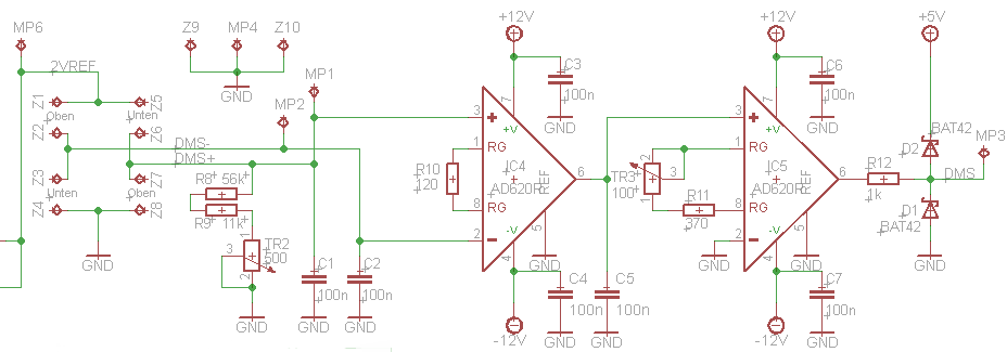

Zum Abgleichen der Brückenspannung benutze ich R8, R9 und TR2 in Reihe.
(Siehe Bild2)
Die DMS haben einen Nennwiderstand von 120 Ohm. Die Brücke wird mit
einer 2VRef versorgt. Wenn ich das maximale Gewicht auf den Balken
stelle, welches ich auswerten möchte, ergibt sich an den Punkten
DMS-,DMS+ eine maximale Differenzspannung von 500uV.
Diese Spannung will ich nun verstärken und mit einem Mikrocontroller mit
integriertem AD auswerten.
Ich benutze 2 in Reihe geschaltete Ad620, um die Verstärkung zu erhöhen,
sodass ich am Ausgang des 2. Ops eine Spannung zwischen 0V und 5V
erhalte, je nach aufgelegtem Gewicht.
Das funnktioniert auch.
Mit dem Multimeter messe ich am Ausgang, wenn das Gewicht konstant
bleibt, eine um ca. +-50mV schwankende Spannung. Messe ich mit dem
Oszilloskop, messe ich aber nur Rauschen !
Ich habe auch das Problem, dass meine Spannung driftet. Wenn ich längere
Zeit das gleiche Gewicht drauf habe und sagen wir nach ca. 5h nochmal
die Spannung messe, ich nicht mehr z.b. 5V messe sondern nur noch 4,2V.
Beobachte ich dann die Spannung über 10min, schwankt die Spannung wieder
"nur" im Bereich von +- 60mV.
- Kann mir jemand Tipps zu meiner Schaltung geben?
- Habe ich Fehler in der Beschaltung?
- Auf welchem Potential sollte meine Schirmung liegen?
- Was für Filter könnte ich einbauen, damit die Ausgangsspannung nicht
so verrauscht ist?
Ich hoffe ich habe meine Problematik ausführlich beschrieben. Wenn ihr
noch Fragen zu irgendetwas habt oder mehr Details wissen wollt, nur zu.
Vielen Dank im Vorraus...
Michel
Gast #3284452
Abgesehen von dem mechanischen Aufbau, speziell der verwendete
Klebstoff(wichtig! sonst gibt es Kriech- und Hystereseeffekte), ist so
eine DMS-Brücke zugleich ein Thermometer -> Temperaturkompensation
empfehlenswert. Passt der Temperaturausdehnungskoeffizient der
verwendeten DMS zum Temperaturausdehnungskoeffizient des
Trägermaterials? Das als grober Hinweis.
VERWERTBARE DMS-Messaufbauten sind alles andere als trivial, auch wenn
heutzutage etliche Arduino-Boys in ihrer Ahnungslosigkeit nicht vor
DMS-Anwendungen zurückschrecken.
OP #3284479
Danke schonmal für die schnelle Antwort.
Aufgeklebt wurden die DMS mit heißhärtendem Einkomponeten-Klebstoff von
HBM.
Der ist extra für DMS-Streifen hergestellte und sollte die richtige Wahl
sein.
Zum Thema Temperatur:
Da ich die 4 DMS zu einer Vollbrücke verschaltet habe und sie alle auf
dem gleichen Metallbalken relativ nah bei einander liegen, sollten
Änderungen in der Umgebungstemperatur keinen großen Einfluss die DMS
haben.
Erhitzt man punktuell nur einen der 4 Streifen, ist es klar, dass sich
die Brücke total verschiebt.
Welches Trägermaterial meinst du? Das auf dem das Messgitter aufgetragen
ist?
#3284516
C5 ist ein Kardinalfehler!!! Ein 100n Cap am Ausgang eines OPamps ist
ein absolutes No-Go!
Ein zweiter Instrumentationsverstärker ist außerdem reine
Geldverschwendung, weil du am Ausgang des ersten
Instrumentationsverstärker ja gar kein symmetrisches Signal mehr hast.
Kannst du keine echte Vollbrücke verwenden? Mit vier Einzelsensoren
macht die Brückenschaltung kaum Sinn, weil du ja dann die individuellen
Driften von vier einzelnen Sensoren hast. Das muß schon eine Vollbrücke
aus einem Guß sein, damit die Einzeldriften in erster Näherung alle das
gleiche Vorzeichen und die gleiche Größe haben.

#3284739
Eine echte Vollbrücke ist doch nur für bestimmte Lastfälle (z.B.
Drehmoment) vorgesehen? Hier müssten die Einzel-DMS schon reichen.
C1 und C2 würde ich anders schalten: nur ein Kondensator zwischen MP1
und MP2. Der glättet die Differenzspannung, die verstärkt wird.
Die Spannung zu Masse hin wird ja durch die Gleichtaktunterdrückung
unwirksam.
Eher sollte ein Rauschen auf vref durch einen Kondensator von MP6 nach
Masse unterdrückt werden. so wie C1 und C2 geschaltet sind, können sie
durch unterschiedliche Massepunkte Störspannungen aus einer
Masseschleife einfangen.
Die Schirmungen sollten in "Hosenbein-Art" geerdet sein. Nur ein Ende an
einen zentralen Massepunkt - und dem sollten alle Abschirmungen des
Eingangsbereichs zusemmengeführt sein.
Der Versorgungsstrom der Brücke sollte nicht über die Abschirmung
geführt werden, Z4,Z8 also mit gesonderter Leitung an den zentralen
Massepunkt.
Da die Bewegung des DMS ja ein mechanischer Vorgang mit relativ
niedriger Frequenz ist, würde ich vor den + und den - Eingang des
Opamp(die sind ja hochohmig) noch ca. 100kOhm schalten und mit einem C
zwischen den beiden Eingängen einen Tiefpass herstellen. Weshalb sollt
man bis in die 100 kHz hinein Störspannungen einfangen, wenn die
DMS-Verformung nur Frequenzkomponenten bis in den Hz-Bereich umfasst?
Wenn das nicht hilft:
Bei der Ausgangsspannung der Brücke handelt es sich um Spannungen im mV-
bis µV-Bereich. Da sollte man nicht mit Gleichstrom an der Brücke
arbeiten, wegen der Thermospannungen an den Lötstellen, sondern man
sollte mit Wechselspannung (400Hz) arbeiten, die mit
Synchrongleichrichtern gleichgerichtet wird. Die Drift entsteht u.U.
nicht an den DMS sondern durch Thermospannungen an den vielen andren
Verbindungspunkten im Bereich der Brücke und des Verstärkereingangs

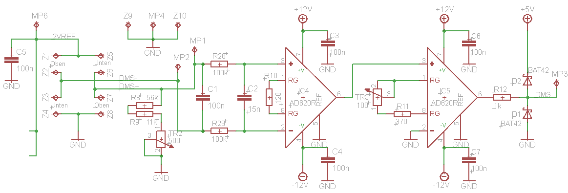

OP #3284813
Ich habe jetzt den Schaltplan so geändert, wie ihr es bisher gesagt
habt:
Kai Klaas schrieb:
>C5 ist ein Kardinalfehler!!! Ein 100n Cap am Ausgang eines OPamps ist ein
>absolutes No-Go!
Peter R. schrieb:
>...durch einen Kondensator von MP6 nach Masse unterdrückt werden.
>nur ein Kondensator zwischen MP1 und MP2.
Zum Tiefpass: Ich habe die Grenzfrequenz auf 100Hz festgelegt. Bei einem
Widerstand von 100k komme ich auf eine Kapazität von ca. 15nF.
Peter, ist das so richtig angeordnet?
Zum Thema Schirmung:
Ich habe, genau wie du es beschreibst, die Schirmung realisiert:
Z4 und Z8 sind separat und einzeln an die Platine geführt. Die beiden
Schirmungen sind einseitig an Z9 und Z10 an einen Massepunkt
angeschlossen.
#3284963
>Diese Aussage verstehe ich nicht ganz. Was meinst du mit einer "echten"
>Vollbrücke?
Gut, wenn der Einbau unbedingt auf der Ober- und Unterseite des
Biegebalkens erfolgen muß, gehen natürlich nur Einzelsensoren.
>so wie C1 und C2 geschaltet sind, können sie durch unterschiedliche
>Massepunkte Störspannungen aus einer Masseschleife einfangen.
Caps von den Eingängen direkt zur Masse zu haben, ist aber elementar,
weil nur mit einem Gleichtaktfilter Demodulationen von HF-Störungen
vermieden werden können.
Diese Caps müssen aber unbedingt gleich sein, damit die Symmetrie der
Eingangsschaltung nicht kaputt gemacht gemacht wird. Andernfalls werden
Gleichtaktstörungen in differentielle transformiert und erscheinen
plötzlich im Signal. Deswegen ist auch eigentlich der Abgleich mit TR2
unsinnig, weil er die Symmetrie der Eingangsschaltung zerstört.
Also, C1 und C2 (in Bild2.PNG) verkleinern und gute, engtolerierte
Folientypen mit niedriger Langzeitdrift verwenden. Auch engtolerierte
NP0 können eingesetzt werden. Vor diese Caps Widerstände wie R28 und R29
plazieren. Diese müssen wieder stabil und engtoleriert sein. Wenn das
Rauschen ein Problem ist, wählt man sie nicht allzu groß. Wichtig ist,
daß die Zeitkonstante deutlich oberhalb der Signalbandbreite liegt. Dann
spielen die Symmetriefehler dieses Filters eine immer kleinere Rolle.
Ein Cap direkt zwischen den Eingängen ist auch hilfreich. Am besten mal
gurgeln, wie andere DMS-Verstärker das am Eingang machen.
Die Beschaltung um TR2 würde ich ersatzlos streichen. Stattdessen
vorselektierte DMS-Streifen verwenden und einen Abgleich auf den REF-Pin
von IC4 verschieben. Genau dafür ist der da.
Die Schirmung muß so erfolgen, daß der jeweilige Schirm niemals als
Masse- bzw. Rückleitung für eine der DSM-Sensoren mißbraucht wird. Beide
Leitungen eines DMS-Sensors müssen also immer von einem gemeinsamen
Schirm umhüllt werden. Dieser wird direkt am Verstärkereingang mit Masse
verbunden, und zwar in der Nähe der HF-Filter-Caps.
Wichtig ist jetzt noch, daß zwischen Biegebalken und Signalmasse keine
zu großen Potentialdifferenzen herrschen, weil diese kapazitiv über die
DMS-Sensoren in den Signalweg eingekoppelt werden können. Der Verstärker
sollte deshalb in der Nähe des Biegebalken angeordnet werden.
Signalmasse und Biegebalken verbindet man am besten mit einem 10...100n
Cap. Dann liegen sie HF-mäßig auf gleichem Potential ("weiche Erdung").
Manchmal kann es aber auch notwendig sein, die Signalmasse "hart" mit
dem Biegebalken zu verbinden, was dann in der Regel weiter hinten im
Signalweg eine galvanische Trennung erfordert (Optos, etc.)
#3284994
Ja so stell ich mir das vor.
C1 wäre da nicht unbedingt nötig. mit den 120 Ohm der DMS kommt ja dies
zu einer Grenzfrequenz die weit über der des RC-Glieds mit 100k/15 nF
liegt.
Ich würde anstatt der 15nF  10nF oder 22nF nehmen, die Grenze von 100Hz
ist ja eh willkürlich gewählt.
Natürlich sind diese Änderungen an der Schaltung darauf gezielt, den
Störpegel bzw. Rauschpegel herabzusetzen. Wenn sie nicht wirken, kann
man sie vergessen, wenn sie nur etwas wirken, kann man durch Vergrößern
von R oder C weiterprobieren.
Man kann ja auch mal mithilfe des Verstärkungsfaktors zurückrechnen,
wieviele mV oder µV am Eingang einem Volt an Ausgangsspannung
entsprechen.
Daraus kann man dann ahnen, ob Thermospannungen (ca.10µV/Grad) von
Bedeutung als Störquelle sind.

OP #3285316
Kai Klaas schrieb:
> Caps von den Eingängen direkt zur Masse zu haben, ist aber elementar...
> ...Also, C1 und C2 (in Bild2.PNG) verkleinern
Ich habe sie in (Bild4) wieder eingefügt, Von 100nF auf 22nF reduziert
und versuche NP0 mit sehr geringen Toleranzen zu organisieren. Auch die
47kOhm Widerstände (R30,R31) besorge ich mit einer geringen Toleranz
(0,1%).
Habe die Beschaltung komplett rausgenommen und den Abgleich auf den
Ref-Eingang gelegt. Das sollte mit R8,R9, TR2 (Bild4) eigentlich
klappen?!
Wobei die Werte noch experimentell angepasst werden.
> DMS-Sensoren in den Signalweg eingekoppelt werden können...
Ok. Ich werde den Biegebalken kapazitiv mit der Signalmasse auf meiner
Platine verbinden.

#3285611
>(0,1%).
C4 kannst du direkt zwischen C2 und C3 plazieren, also R28 und R29
weglassen (-> Figure 42 aus dem Datenblatt). Achtung 47k für R30 und R31
ist wohl zu groß und erzeugt einen beachtlichen Rauschteppich!
>klappen?!
Der AD620 erwartet am REF-Pin den 0R Ausgang eines OPamp, wenn du dort
den Offset verändern willst (-> Figure 38 aus dem Datenblatt), weil
sonst die Gleichtaktunterdrückung des Instrumenationsverstärkers leidet.
>Der Verstärkungsfaktor des ersten OP ist: 412,67
>Der vom zweiten OP: 118,6 (wenn ich TR3 auf 50 Ohm stelle)
>Zusammen erreiche ich einen von ca 48950.
Dann mußt du den Ausgang des zweiten AD620 gut gegen den Eingang des
ersten AD620 abschirmen, damit nicht schon eine geringe Streukapazität
im pF-Bereich vom Ausgang zum Eingang die Verstärkerkette zum Schwingen
bringt. Das trifft in abgeschwächter Form auch auf den Ausgang des
ersten AD620 zu. Auch diesen solltest du gegen die Eingänge abschirmen.
Ich würde auch zwischen den beiden AD620 ein Tiefpaßfilter plazieren, um
damit die Nutzsignalbandbreite zu begrenzen. Das begrenzt auch das
Rauschen und erhöht die Stabilität der Schaltung. Der ganze
Eingangsbereich, also die DMS-Sensoren müssen in jeden Fall gut gegen
die Schaltung abgeschirmt werden. Parallel zu D1 kannst du auch noch
einen Cap plazieren. Damit begrenzt du weiter die Nutzsignalbandbreite,
erhöhst die Schutzwirkung der Schottkys und reduzierst die
Schwinggefahr. Es muß wohl nicht extra erwähnt werden, daß du die
Ausgangsleitung gut abschirmen mußt und nicht in der Nähe der
DMS-Sensoren verlegen solltest.
Plaziere in die Versorgungsleitungen zu den AD620 noch jeweils einen 47R
Widerstand und schalte den 100n Caps kleine Elkos oder Tantals parallel.
Auch die Ref-Spannung zu den DMS-Sensoren sollte gut gesiebt werden.
>In dem Falle hier wohl tatsächlich. Aber ich habe Fälle gennengelernt,
>wo ich es nur mit einem dicken Kondensator schaffte, das eingekoppelte
>Spikes nicht von Rückwärtz den Opamp strubbelig machten.
Ja, es gibt einige wenige Anwendungen, in denen ein Cap am Ausgang nicht
zum spontanen Schwingen führt. Sogar in manchen Datenblättern zu ADCs
o.ä. findet man solche Schaltungen. Ein Cap am Ausgang führt aber in
jedem Fall zu einer dramatischen Aufzehrung der "Phase Margin" und einer
erheblich gesteigerten Schwingneigung. Ein Schwingen kann oft nur durch
zusätzliche Tricks, wie ausreichendes ESR des Caps oder andere Maßnahmen
verhindert werden. Machmal ist es auch einfach nur Zufall, daß die
Schaltung noch nicht schwingt. Viele solcher Schaltungen aus den
Datnblättern stammen auch nicht von erfahrenen Ingenieuren, sondern von
unerfahrenen Praktikanten, die das Resulatt einer Simu nicht richtig zu
interpretieren wissen. Es gibt manchmal tatsächlich die Situation, daß
ein OPamp eine kapazitive Last aushält, aber das ist dann eher Zufall
anstatt erprobte Schaltungspraxis. Ich kann jedem nur abraten, Caps
direkt am Ausgang eines OPamps zu plazieren. Wenn denn, dann nur mit der
üblichen Zusatzbeschaltung zur Isolierung kapazitiver Lasten, wie
beispielsweise in Figure 6 von diesem Datenblatt
http://www.ti.com/lit/ds/symlink/opa627.pdf
gezeigt, oder zumindest mit einem kleinen Widerstand zwischen Ausgang
und Cap.
Gast #3285954
Unsinn !!
Die Vollbrücke mit 4 aktiven DMS ist eigentlich der Idealfall, weil sie
gegenüber der Viertelbrücke das 4-fache Ausgangssignal liefert.
Ausserdem kompensieren sich die Temperaturgänge der 4 DMS im Idealfall
gegenseitig.
Leider ist es konstruktiv nicht immer möglich, die DMS so anzuordnen,
dass sich die Signale addieren und die Temperaturgänge aufheben. Dann
nimmt man zwangsweise Einzel-DMS z.B. in der Experimentellen
Spannungsanalyse.
Kai Klaas schrieb:
> Stattdessen vorselektierte DMS-Streifen verwenden
Utopisch !!
Wie genau willst Du denn die DMS vorselektieren ? Nur mal als Beispiel.
Bei einer Toleranz der DMS von 0,1% ergibt sich im ungünstigsten Fall
schon ein Ausgangssignal von 1mV/V. Das ist schon der halbe Messbereich
von üblichen DMS Brücken die z.B. 2mV/V oder weniger liefern.
Das ist auch das Grundproblem des To's, die Ausgangsspannung der Brücke
ist bei Nennlast zu klein. Da hilft nur den Biegenalken dünner zu machen
um auf übliche Brückenausgangssignale im mV-Bereich zu kommen.
gk

Gast #3286260
Soweit prinzipiell ok, aber ...
Wozu 8 Adern? Die Vollbrücke wird sinnvollerweise in unmittelbarer Nähe
der DMS zusammengeschaltet. Die Versorgung wird mit einem Adernpaar
(Vierleiter-Anschluss) oder zwei Adernpaaren (Sechsleiter-Anschluss, ein
Paar zu Zuführung der Speisespannung, das zweite Paar zur Rückführung
der Speisespannung von der Brücke zur Speisespannungsregelung, um den
Spannungsabfall der Leitung kompensieren zu können), ein weiteres
Adernpaar führt die Brückenausgangsspannung zum Messverstärker.
Geschirmte Twisted-Pair-Kabel ggf. mit zusätzlicher Einzelschirmung
jedes Adernpaares ist zum Anschluss geeignet.
Das Selektiern zueinander passender DMS ist nicht sinnvoll, da nur vor
dem Kleben möglich und die vier DMS durch die Klebung meist wieder (wenn
auch geringe) Unterschiede aufweisen. Allerdings sollten alle 4
Einzel-DMS aus einer Charge stammen.
Bezüglich Kabeleinfluss (Länge, Temperatur) sind übrigens 350 Ohm DMS
günstiger. Auch der erforderliche Strom / Speiseleistung und die damit
verbundene Eigenerwärmung fallen geringer aus.
Was die Empfindlichkeit der Brücke angeht, kann ich gk(Gast) nur
zustimmen:
Typische Brückenverstimmungen sind ca. 2mV/V. Bei den dabei auftretenden
Dehnungen halten die DMS einige 10^6 Lastspiele locker aus.
#3286607
>Die Widerstandstoleranz liegt wohl eher bei 0,3 % und größer. Ausserdem
>kosten die Biester so um die 10 Euronen pro Stück. Das wird ein teures
>Unterfangen. Zudem kannst Du den Grundwiderstand erst sinnvoll messen,
>wenn die schon aufgepappt sind.
Anlieferungstoleranzen von über +/-0,5% sind üblich bei "billigen"
DMS-Sensoren. Ich würde sechs Stück kaufen und ein passendes Quartett
selektieren.
Beim Kleben auf gleichen Untergrund entsteht erfahrungsgemäß eine
zusätzliche Abweichung zwischen ein Sensoren von weniger als +/-0,1%.
Wenn du das "vor Ort" machst und die DMS-Sensoren wie beim TE relativ
weit auseinander liegen (man muß um den Biegebalken herum!), führt
dieses Vorgehen zu zusätzlich großen Leiterschleifenflächen, sodaß dann
die Sensorik auch noch gegen Magnetfelder empfindlich wird.
Gast #3287125
Das ist nicht das Problem. Durch das Traktieren des DMS mit den
Messspitzen bekommst Du schon jeden beliebigen Messwert. Klar könnte man
den einspannen, macht aber keiner. Zumindest nicht in der Industrie.
Da werden die Brücken nach der Applikation hinsichtlich der
Empfindlichkeit, des Nullpunktes und des Temperatureinflusses (passiv)
kompensiert. Manchmal auch noch mehr.
Das mit dem 8-adrigen Kabel hatte ich überlesen, das ist ja Obermurks.
Da wird die Leiterschleife nur noch größer, aber mindestens so groß, wie
auf kürzestem Weg herum um den Biegebalken. Die Schleife schliesst sich
dann am Messverstärker
gk

Was ich gemacht habe:
Einen Biegebalken aus der Protoypenkiste genommen, den ich schonmal
aufgebaut hatte. (3mm Dicke anstatt 5mm Dicke)
DMS-Streifen mit 350Ohm Nennwiderstand. Brücke mit 5 V versorgt.
Damit erreiche ich an der Brücke eine Differenzspannung von ca
1,3mV. (Zwischen Maximal- und Minimalgewicht)
Die Auswertung ist damit wesentlich leichter. Meine Ausgangsspannung
ändert sich nur minimal.
Mit einem Multimeter gemessen etwa 15mV bei gleichbleibendem Gewicht in
einem Spannungsbereich von 0 bis 5 Volt.
Das ist für meine Zwecke zufriedenstellend.
Das einzige, was jetzt wieder auftritt, deswegen habe ich den Balken
ursprünglich für nicht geeignet eingestuft, ist ein leichtes Einpendeln
nachdem man ein Gewicht rauf oder runter genommen hat.
