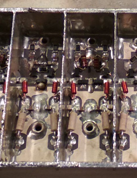

Habe hier einen schaltbaren Abschwächer, der zu viel insertion loss hat.
Anfangs waren es 12 dB, nachdem ich ihn geöffnet und das "Fliegengitter"
abgelötet habe (wobei natürlich alles recht warm wurde), sind es immer
noch 3 dB.
Verbaut sind in 8 Abschwächerkammern Dämpfungsglieder aus teils je 3,
teils je 4 PIN-Dioden, die mit "EA2" markiert sind und im SOT-23-Gehäuse
sind. Vermutlich sind nur Pin 1 und 2 verschaltet (also die beiden, die
auf einer Seite des Gehäuses liegen). Ich vermute, dass eine oder
mehrere davon Schaden genommen haben könnten. Hat jemand 'ne Idee, was
für Dioden das sein können?

Nachdem ich die Specs des verbauten Attenuators 50P-1501 ergugelt habe:
https://www.jfwindustries.com/pdf/50P-1501.pdf
bin ich davon überzeugt, dass da drin nichts kaputt ist, sondern dass
die Einstellung "0 dB" schlicht alles andere als 0 dB Dämpfung ist. Gut,
das hatte ich auch nicht erwartet :), aber dass "0 dB" "max. 6 dB" sind,
macht das Teil dann schon etwas fraglich, zumal nicht nur die
Attenuation sondern auch die Phase einen ziemlichen Frequenzgang hat.
Das steht zwar nicht in den Specs, aber das hat die Messung ergeben.
Die Spannung an den PIN-Dioden sieht insgesamt OK aus. Die Dioden werden
mit um die 30 mA durchgeschaltet.
