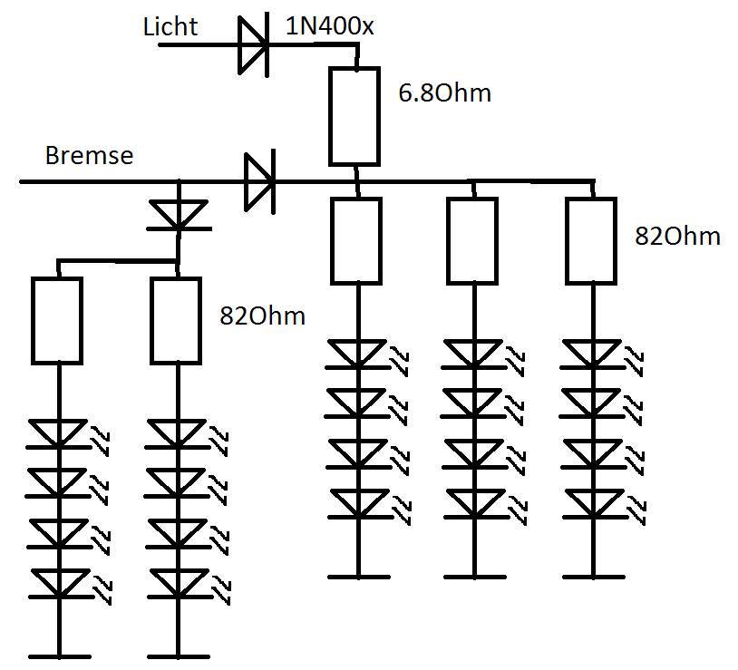

Guten Abend,
ich habe die Tage mir mal mein Rücklicht vorgeknöpft und die schwachen
5 mm LED´s durch 20 70mA Superflux getauscht. Nur habe ich leider bei
der Widerstandsberechnung gepennt und alles für maximal 13 V ausgelegt
(eigentlich 12 durch die Toleranzen der Widerstände bzw. E Reihe bis 13)
Nun hab ich ein bischen schiss dass mir die Lichtmaschine bzw. die zu
hohe Spannung meine 1 Euro Led´s zerschiesst
Kann man da z.b per Überspannungsdiode etwas basteln was bei spannungen
> 12 V zumacht bzw. die Spannung dort hält ? Lese mich gerade in das
Thema ein, aber bei Reichelt sind nur wenig brauchbare dioden zu
finden...
Das Rücklicht zieht maximal 1480 mA bei 12 V. Eine Z-Diode die 18 W
aushält ist wahrscheinlich schwer zu bekommen
P.s: Das so ein umbau nicht StVZO-konform ist WEISS ich !!!
Danke für eure anregungen

Er hat ja schon Vorwiderstände verbaut, einfach zu kleine.
Ich würde sagen, eine 1N540X (Durchlassspannung bei 1.5A ca. 1V) könnte
bereits schon reichen.
Auf ausreichende Kühlung achten, d.h. um die Diode sollte Umgebungsluft
zirkulieren können, wird sie auf eine Platine gelötet, dann sollte sie
1cm Abstand zur Platine haben.
Dasselbe gilt natürlich auch für die Vorwiderstände.
Wäre noch gut zu wissen: Wie gross sind die eigentlich? Hast du pro LED
einen Vorwiderstand auf Batteriespannung oder hast du mehrere LED in
Serie geschaltet (was sinnvoller wäre)?
Danke dass sich jemand mal ernsthaft mit dem Projekt beschäftigt ! Also
ich habe es so aufgebaut dass eine u förmige formation bei nicht
getretenener Bremse mit 50 mA Leuchtet ca. 12 Stück und bei getretener
Bremse die 8 zusätzlichen LED´s mit 70mA dazugeschaltet werden ( die
anderen 12 werden dann auch auf 70mA hochgeschaltet) !
Dazu habe ich jeweils einen 220 und einen 150 Ohm Widerstand an die
Superflux gelötet die mittels Relais geschaltet werden.
Moritz schrieb:> bei nicht getretenener Bremse mit 50 mA Leuchtet
Wieso wird an deinem Mopped die Bremse "getreten"?
Ein bis drei Dioden in Reihe erscheint mir als 'Vorwiderstand' auch am
einfachsten.

Moritz schrieb:> Danke dass sich jemand mal ernsthaft mit dem Projekt beschäftigt ! Also> ich habe es so aufgebaut dass eine u förmige formation bei nicht> getretenener Bremse mit 50 mA Leuchtet ca. 12 Stück und bei getretener> Bremse die 8 zusätzlichen LED´s mit 70mA dazugeschaltet werden ( die> anderen 12 werden dann auch auf 70mA hochgeschaltet) !>> Dazu habe ich jeweils einen 220 und einen 150 Ohm Widerstand an die> Superflux gelötet die mittels Relais geschaltet werden.
Und das soll ein 'Projekt' sein? Lachhaft.
Wenn das Teil wenigstens ein von der Drehzahl deines Hobels unabhängige
Konstantstromquelle für die Leds liefern würde.
Wahrscheinlich haben mehrere parallele Leds auch noch einen gemeinsamen
Vorwiderstand.
Das 'Projekt' ist halt wirklich nur ein Gefrickel das beim ersten Spike
ausfällt und dich ohne Rücklicht zurücklässt.
Und "schwarz getöne" Rückleuchtengläser sind auch nur spätpubertärer
Quatsch.

"Wahrscheinlich haben mehrere parallele Leds auch noch einen gemeinsamen
Vorwiderstand." Nicht
Wie du dich hier aufspielst ist lachhaft, machn Kopp zu !
Stimmt so wäre es eleganter gegangen ! Aber zusammengebaut ist schon
alles, dass nochmal zu ändern schwer, mir geht es primär nur noch um den
Überspannungsschutz

Die Leds sind parallel mit einem gemeinsamen Vorwiderstand.

Moritz schrieb:> Ich benötige immer noch ein Bauteil bzw. Schaltung die eine ungeregelte> Spannung (bis zu 14,4V) auf 12-12,5 V regelt bzw begrenzt !
Nicht die Spannung, sondern der Strom muss begrenzt werden, Herr
Professor Dr. Mechatroniker a.D.

Wie wärs mit dicken Vorwiderständen? Oder einer Zener-Diode parallel?
Überspannungsschutz für so niedrige Spannungen sind Z-Dioden ;) Und wenn
du schiss um die LEDs hast, bau eine Feinsicherung davor ein.
Gruß Christian

mit dem Thema vorher überhaupt nicht auseinander gesetzt, und erwartest
jetzt, dass wir hier Schadensbegrenzung machen?
5) Nachdem 4tens wohl erfüllt scheint, dürfte Dir auch klar sein, dass
Du in absehbarer Zeit eine neue Lima brauchen wirst?
Unterm strich:
Die Boardspannung einer Krad-Lima schwankt zwischen 8V und 14V bei einer
ungeregelten Lichtmaschine. Bei geregelten passiert das auch, da die
Regelung nicht zeitlos funktioniert. Damit ist also das 1te Problem
erfasst. Anständige Systeme beinhalten einen verlustarmen
Buck-Boost-Converter, um diesem Problem zu begegnen.
Problem Nr. 2 bleiben die Überspannungsspitzen am Eingang. Wie gesagt
arbeiten solche Limas mit einer Nennbürde. Wie groß diese ist, lässt
sich an der alten verbauten Lampe ablesen. Bei meiner Schwalbe sind das
für das Bremslicht 18W, für das Fahrtlicht 5W. Mehr darf inkl.
Vorschaltgerät die Lima nicht belastet werden, denn der Strom wird sonst
nur durch den Innenwiderstand der Spule begrenzt. Jeglicher
Mehrverbrauch heizt die Spule auf. Dazu werden durch eine Z-Diode die
Überspannungen radikal kurzgeschlossen. Auch dafür ist die Lima nicht
gebaut. Es muss also sichergestellt werden, dass so eine KO-Regelung die
Leistung verbrät.
Erlaube mir daher mal zwei Fragen:
1) Wieso kommst Du auf die Idee, dass es mit dem Austausch
LED<->Glühlampe schon getan wäre?
2) Wieso machen sich Hersteller und Hobbyentwickler (siehe Nabendynamo
Fahrrad) so enorm viel Arbeit eine funktionierende und ausfallsichere
Schaltung zu entwerfen, wenn es doch so einfach wäre?
Wahnsinn, wieviele Besserwisser und Dummlaberer sich hier zu Wort
melden. Habt Ihr alle daheim niemanden, den Ihr langweilen könnt?
An Moritz, falls er doch noch mitlesen sollte: Deine Frage ist in einem
Motorradforum besser aufgehoben, die Leute dort haben eher Verständnis
für Deine Frage, dieses hier allgegenwärtige Genöle wegen Vorschriften
(auch bei anderen Themen) bleibt meist auch aus und wenn Du Glück hast,
ist auch ein Elektroniker dabei, der Dir helfen kann.
Zum Problem: Es reicht, wenn Du die Vorwiderstände auf 14,4 V
berechnest, dabei mußt Du halt in Kauf nehmen, daß das Licht bei weniger
Spannung etwas dunkler wird. Aber das täte ja aine Glühlampe auch! Oder
Du regelst nicht die Spannung, sondern den Strom. Sowas läßt sich mit
für diesen Fall hinreichender Genauigkeit mit einem Transistor samt
Emitterwiderstand und einer einigermaßen genauen Basisspannung (Z-Diode)
erledigen.
Horst vom Dach schrieb:> Nicht die Spannung, sondern der Strom muss begrenzt werden, Herr> Professor Dr. Mechatroniker a.D.
die spannung treibt den strom.
spannungen fallen über (teil)widerständen ab.
alle teilspannungen zusammen ergeben die gesamtspannung.
der strom ist überall gleich.
die überflüssige teilspannung muß also weg.
die lässt man über nem widerstand oder auch ner leistungs z-diode
abfallen und wird dann mit dem flußstrom zu verlustwärme-->verheizen.

Hallo Moritz.
> Nun hab ich ein bischen schiss dass mir die Lichtmaschine bzw. die zu> hohe Spannung meine 1 Euro Led´s zerschiesst
Das Problem kenne ich in der Form, das der Dynamo an meinem Fahrrad
sofort
das Rücklicht durchbrennen liess, sobald die Scheinwerferglühlampe
durchbrannte bzw. einen Wackler hatte, weil durch die fehlende Last
sofort die Spannung anstieg. Bei Nabendynamos ist das Verhalten
angeblich noch extremer, und die dynamointernen Z-Dioden sind schnell
kaputt, was Nabendynamos zu einem unverhältnismäßig teurem Teil macht,
aber im Winter gibt es nichts anderes was nicht durchrutscht. :-(
Abhilfe: Aus Verschrottungsaktionen hatte ich einige Hände voll P600M
Dioden ausgelötet. Das sind normale, recht robuste Siliziumdioden.
Daraus hatte ich einen Strang von 10 Stück in Reihe gemacht. Die
Schwellenspannung von ca. 0,7V pro Diode führte zu einer aufaddierten
"Gesamtschwellenspannung von ca. 7V. D.h. ab dieser Spannung leiteten
die Dioden, und konnten auch den Strom aushalten. Diese Wurst lagt nun
paralell über den Klemmen des Dynamos und belastete diesen, so dass die
Spannung nicht über ca. 9V anstieg (Wenn der Strom steigt, steigt auch
die Schwellenspannung etwas an). Das langt, um die Rücklichtbirne
kurzfristig zu schützen. Da der Fahrraddynamo Wechselspannung liefert,
und diese Diodenkette nur in eine Richtung wirkt, hatte ich zwei dieser
Ketten antiparalell zusammengeschaltet.
Durch die "vielen" Dioden verteilt sich die Leistung soweit, dass die
Dioden, gegen Witterungseinflüsse im Schrumpfschlauch, auch in lauen
Sommernächten bei schneller Fahrt nicht überhitzen. Allerdings sind die
P600 Dioden auch schon ziemliche Klötze für Fahhraddynamo Leistung......
Und natürlich fließt auch schon ein kleiner Strom, wenn die Spannung
gerade mal 6V beträgt, aber das ist zu vernachlässigen.
Vieleicht wäre das ja auch für Dich ein Weg, eine passende "Z-Diode" zu
erstellen. Geht eigentlich mit allen Dioden. Siliziumdioden sind wegen
der Schwellenspannung hier zu bevorzugen, und sie sollten Spannung und
Strom aushalten, und ein genügend großes Gehäuse haben, um die Wärme zu
verteilen.
Mit Deiner Form von Hochleistungsled habe ich keine Erfahrung, weiss
aber aus eigener Erfahrung, das die "normalen" 20mA LEDs gegenüber
Überströmen bis 50% relativ robust sind, solange sie ausreichend gekühlt
werden (könnte bei Dir ein Problem werden, wenn alles in einem engen
Plastikgehäuse sitzt).
Kritisch ist dort die höchstzulässige Sperrspannung, weil die
typischerweise für rote LEDs zwischen 4 und 6 V rückwärts liegt, und das
kann je nach Situation verdammt wenig sein.....
