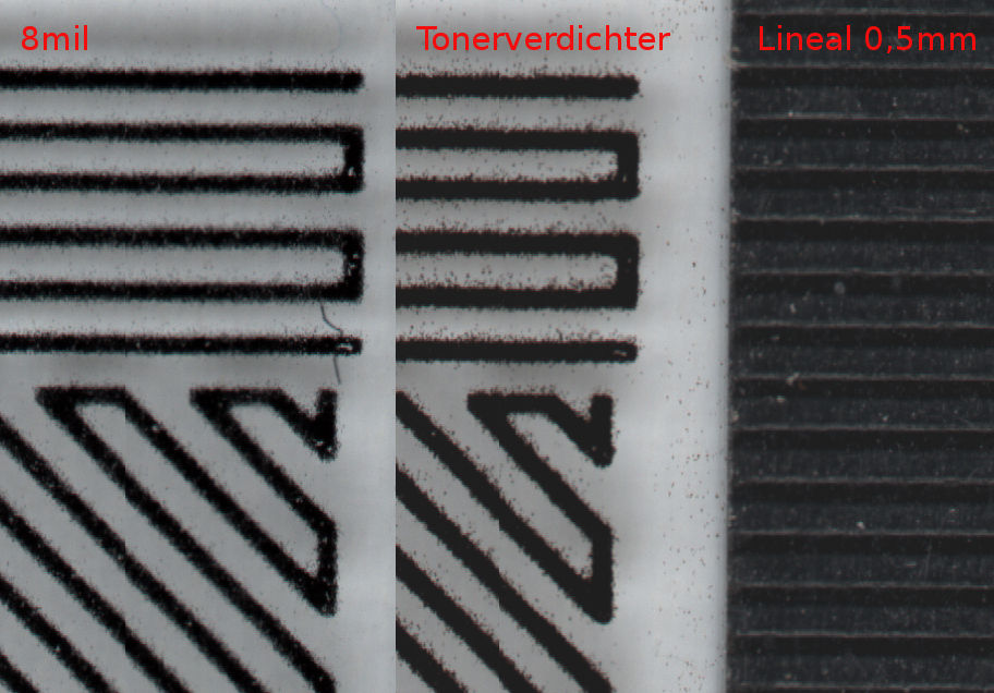

#3513684
für 10mil ist wirklich keine besonders hohe Auflösung nötig.
Ich verwende eine Laserjet 1010, das betagte Gerät kann überhaut nur
600dpi.
Und damit komme ich noch einiges unter 10mil brauchbar...
Wobei ich dazusage das es auch ein Laserdrucker ist und ich auch
Tonerverdichter, also ein Lösungsmittel, verwende. Die Pixel bilden an
den schwarzen Stellen dadurch dann eine geschlossene Fläche.
Allerdings kann eine höhere Auflösung bei Tintenpinklern doch das
Problem des nicht wirklich deckends eher Verstärken... Je nach Gerät
landet da dann teilweise weniger Tinte/Toner auf der Folie als bei den
alten Geräten wo es dann so viel war das das ineinander verlaufen der
Pixel die Auflösung begrenzte.
Bei Laserdruckern habe ich diesen Effekt auch tatsächlich schon
festgestellt weshalb ich ja noch am älteren Drucker hänge. ISt aber
sicher auch von Modell zu Modell unterschiedlich ausgeprägt.

Warum reitest du auf Farbdruck herum? Der besagte Canon ist auch im
SW-Druck mit einer sichtbar höheren Auflösung als ein üblicher 600dpi
Laserdrucker befähigt. Das Druckbild sieht einfach besser aus als beim
Laser und ist um längen lichtdichter. Das gesabbere mit Tonerverdichter
und den Arbeitsaufwand/Zeitaufwand kann man sich damit schenken.

also ich habe noch nie ein Schriftbild gesehen was beim Tinte besser
aussieht. Die Übergänge zwischen Line und Weiss sind doch nicht wirklich
scharf?
Auch das Schwarz ist viel gleichmäßiger bei einem Laser. Ich kann es
nicht nachvollziehen was an einem Tintendrucker besser sein soll. Und
nein ich verwende keinen Tonerverdichter, ich Drucke und bin fertig.
Einmal feuchte Finger und schon verschmiert die Tinte - wer will so
etwas?

Aber sicher doch, denn beim Laser hast du ja nach Alterung
Tonerpünktchen verteilt um die Linen herum.
Das Schwarz deim Tintenstrahler IST schwarz und kein Grau wie beim
Laser, was man beseonders beim Foliendruck sieht.

butter bei die fische.
das ist ein beispiel meines hp p3005dn, gebraucht für 80€+versand
gekauft.
geätzt hab ich so klein noch nichts, käme auf einen versuch an, aber ich
glaube ich hätte mit meinem jetzigen setupprobleme die folie press auf
die platine zu drücken - müsste ich wohl mit vakuum anfangen.
