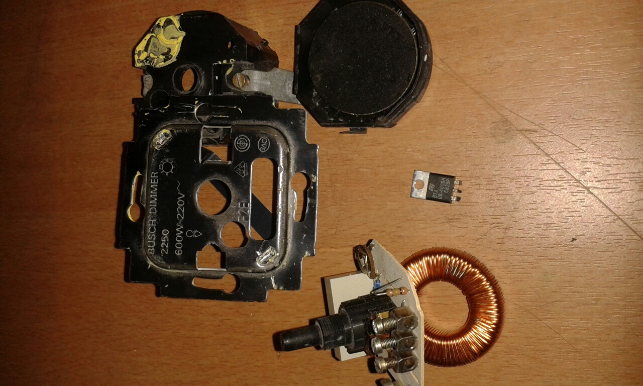

Guten Morgen zusammen,ich möchte meinen Busch Jäger Dimmer
instandsetzen.
Die Schwachstelle müsste doch der Triac sein.
Ausgerechnet den Typ  BTA 08.400BHC828P kann ich bei Conrad Elektronik
nicht finden.Hat Jemand einen schlauen Tipp für mich?
stromlerche
#4458337
Einen  BTA 08-400 sollte man auch nicht  einbauen, der ist für unsere
230V ja gnadenlos unterdimensiuoniert. Das ist Pfusch ab Werk, wo bei
Busch-Jäger wohl irgendwelche Deppen in der Elektronikentwicklung
sitzen, die nicht die leiseste Ahnung haben, was im deutschen Stromnetz
so unterwegs ist. Ich halte das für einen angelegten
Konstruktions-Serienfehler, oder geplante Obsoleszenz.
BTA steht für Isoliertes TO220 Gehäuse, 08 hält 8A aus (aber nicht bei
der minderwertigen Kühlung). Nimm mindestens einen 600V Typen, besser
gleich 800V, der kostet nun auch nicht so viel mehr. B ist der 50mA
Standardtyp. H ist unbekannt, für's Gehäuse steht es nicht (das wäre
IPAK).
http://pdf1.alldatasheet.com/datasheet-pdf/view/22029/STMICROELECTRONICS/BTA08-400B.html
Conrad hat nur 2 BTA08 Typen, BW und CW. Die haben zwar immerhin
deutschlandtaugliche 600V, aber nimm die NICHT, die sind zu empfindlich.
Dann hat Conrad viele BT137. Nimm die NICHT, die sind nicht isoliert,
man bräuchte die dicken BT137X.
Auf gut deutsch: Conrad hat 10000 Teile aber nur unbrauchbaren Schrott.
Reichelt hat sofort das passende
https://www.reichelt.de/BTA-08-600B/3/index.html?&ACTION=3&LA=446&ARTICLE=111163&artnr=BTA+08%2F600B&SEARCH=bta08
aber nimm dort nicht den snubberless BTA 08/600SW

Den Triac mit der höheren Spannung zu nehmen, ist meist eine gute Tat,
WENN die restlichen Daten und die Isolation stimmt. Datenblatt z.B. da:
http://www.st.com/web/en/resource/technical/document/datasheet/CD00002266.pdf
Es muß jedoch nochmals gründlich nachgefragt werden WARUM dieser
Dimmer-Triac ins Jenseits befördert wurde. Es könnten auch höhere Ströme
durch Halogenlampen oder mangelhafte Kühlung eine Ursache sein.

Nun, ein 400V TRIAC ist nachweislich unzureichend im deutschen 230V~
Stromnetz, der VDE gerechte 300V VDR kann nur 800V TRIACs schützen. Aber
vermutlich lässt Busch-Jaeger auch den VDR weg. Weil der ja
sicherheitshalber eine Thermosicherung haben wollte. Kostet ja nur
Profit. Defekte Dimmer bringen hingegen Geld.
Und das Schmelzintegral des TRIAC (36A2s) sollte grösser sein als das
Schmelzintegral der Feinsicherung (z.B. Littlefuse 216 5A 27.46A2s).
Das weiss jedes Kind, erschreckend welche Ahnungslosigkeit bei
Bush-Jaeger vorherrscht.
sgg schrieb:
> Das Optimum als Ersatz wäre aber der
> BTA08-800BW, korrekt?
Ja.
