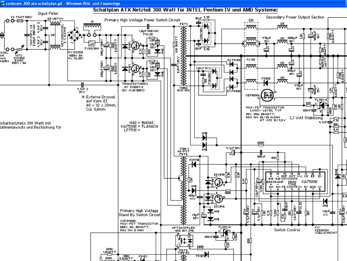

Gast #5579521
Von dort  Beitrag "PC Netzteil Halb oder Vollbrücke?"
ist oben an dem FBT1 doch parallel zur Leistungswicklung die Kombi aus
R+C der Snubber, oder was wäre das dann für eine Funkton?
Mit 51 Ohm und 3,3 nF in etwa ähnlich wie hier in dem SNT.

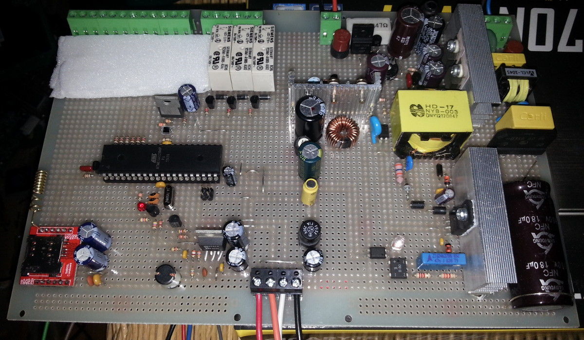

(Firma: Funkenflug Industries) #5579913
Ich bin kein guter Schaltplanzeichner, habe kein brauchbares Programm
dafür bzw. könnte ich nur auf Umwegen machen.
Aber schau doch z.B. mal ins Datenblatt vom FSDM07652R, da ist so ein
Aufbau beschrieben. Diesen IC habe ich letztlich auf meiner AlarmSau
verwendet. Der Snubber besteht neben der Diode aus einem 1nF 1kV
Kondensator und einem 36kOhm Widerstand (auf dem Bild links unter dem
Trafo). Die ganze Platine erreicht ohne Akkuladung inklusive dem
Optokoppler mit seinem Kondensatornetzteil eine minimale
Leistungsaufnahme von 0,7-0,8W (gemessen mit KD-302) an 230V. Da geht
also kaum was im Snubber verloren. Auch mit Akkuladung (so daß der
Schaltregler aus dem Burst-Mode heraus muss) wird der 36kOhm-Widerstand
kaum warm.
Bei dem ATX-Netzteil ist das wieder was anderes, da der Trafo in der
Halbbrückenschaltung mit Wechselstrom versorgt wird. Der Snubber muß
also "in beide Richtungen" funktionieren.
