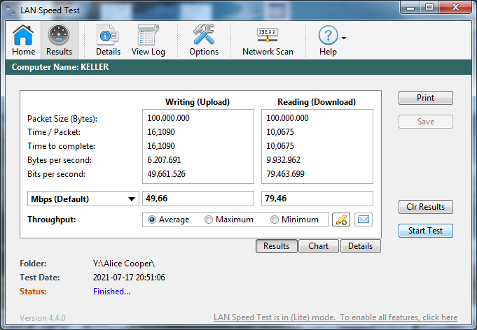

Gerade fertig geworden.... eine 600m Strecke auf einer Phase zu meinem
Kumpel der über Luftkabel 4x25mm abseits vom Dorf angeschlossen ist und
kein DSL o.ä. ohne massivem eigenen Einsatz von € bekommen kann. Diese
Devolo Dinger sind einfach genial, funktionieren auf Anhieb und sind das
Geld wirklich Wert. Zum Einsatz kam ein Kit Devolo Magic 1 WiFi 2-1
Powerline-Adapter.
Nun kann er ein eigenes internes Netz aufbauen und streamen bis die
Schwarte kracht.
Wollte ich nur mal so mitteilen an all die Verzweifelten die kein gutes
Netz haben.
Grüße EgPr

Gast #6760866
zu Paketverlust & Störabstand kann ich keine Aussage treffen, die
Adapter haben nach Inbetriebnahme ein Update bekommen und haben von da
an die beste Verbindung selber ausgehandelt. Ob noch mehr drin wäre kann
ich nicht sagen da wir mit den erreichten Werten vollkommen zu Frieden
waren und bis jetzt keine Not hatten an den erreichten Werten zu
basteln. So lange die Adapter die beste Performance selber aushandeln
wird da auch nicht eingegriffen.
Wie gesagt, eine Phase, keine Koppler, also nur ein Draht zum Empfänger.
Grüße EgPr

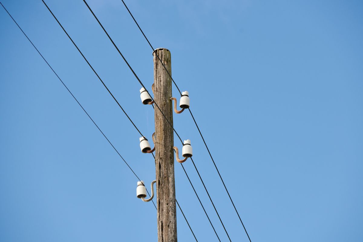

Auf Land ist das ja durchaus noch Gängig das der Strom vom Ortstrafo per
Freileitung geführt wird. Nicht weil das besonders gut ist, sondern weil
es vor zig Jahren eben so gemacht wurde und so lange es keine Probleme
damit gibt wird es auch nicht geändert.
Einen Vorteil an so einer Freileitung sehe ich allerdings: das
Nebensprechen ist äusserst gering.
Mal sehen wie gut die Verbindung noch ist wenn die Landtechnik vor Ort
erstmal lospoltert...

Gast #6763873
Der dünne Draht ist eine geschaltete Phase für Straßenbeleuchtung, die
an jedem 2. Oder 3. Mast hängt.
Ich kenne solche Verdrahtung nur noch aus meiner Kindheit. Ist bei uns
im Dorf Ende der 1970er Jahre durch Erdkabel ersetzt worden.
