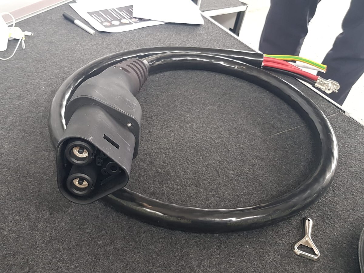

Außer dem Stecker benötigt man natürlich auch noch die entsprechende Kupplung oder Buchse. In dieser Leistungsklasse dürfte die Kombination auf jeden Fall deutlich teurer sein.
Ein weiterer wichtiger Punkt sind natürlich die möglichen Umwelteinflüsse, d.h. insbesondere auch Feuchtigkeit. Irgendwelche fetten Antriebe in der MW-Klasse stehen üblicherweise nicht in perfekt temperierten trockenen Reinräumen, sondern in dreckigen Werkshallen oder im Außenbereich. Und wenn man Pech hat, kommt auch noch jemand mit dem Hochdruckstrahler vorbei und spritzt das ganze ab. Also benötigen typische Anwendungen eine Schutzart von IP68, IP69K oder besser. Deine Anwendung hört sich aber eher nach einem Prüfstand im Labor an.
Von ODU gibt es Einzelkontakte bis 2400 A in der Baureihe LAMTAC. Ich konnte auf die Schnelle aber keine entsprechenden Steckergehäuse finden. Da ODU sehr viele Produkte individuell konfektioniert, wäre es auf jeden Fall eine Anfrage wert. Deren Vertriebsingenieure haben viel mehr Produkte in der Schublade als auf den Webseiten ersichtlich.
https://odu-connectors.com/de/produkte/elektrische-kontakte/odu-lamtac/

Wir haben uns jetzt entschieden, die Harting HPTC Stecker für das Konzept zu verwenden. Sind zwar teuer, der Einkauf ein der Firma wird sich da aber sowieso drum kümmern müssen was Passendes zu besorgen. Immerhin erfüllen sie die Anforderungen und geben uns ein Gefühl für die Größe und Handhabbarkeit.

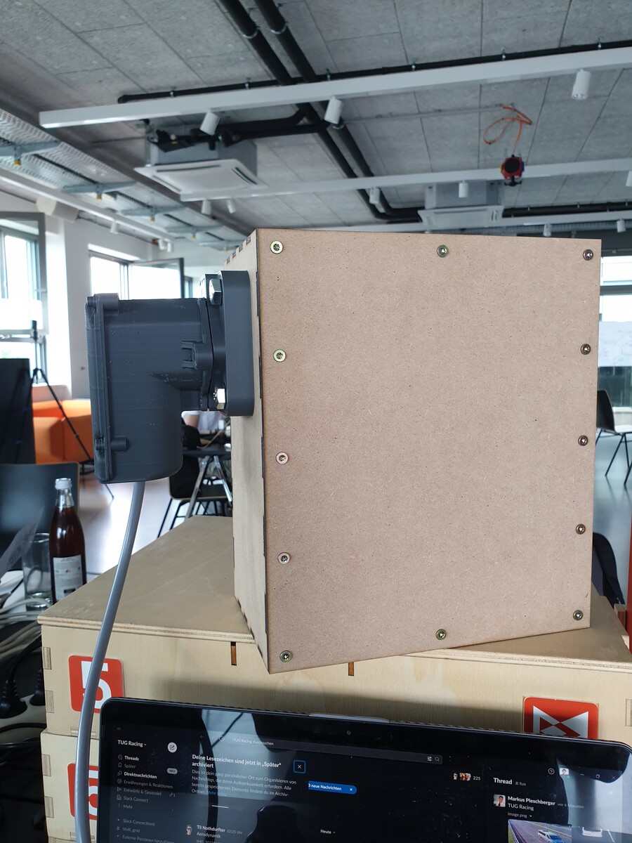

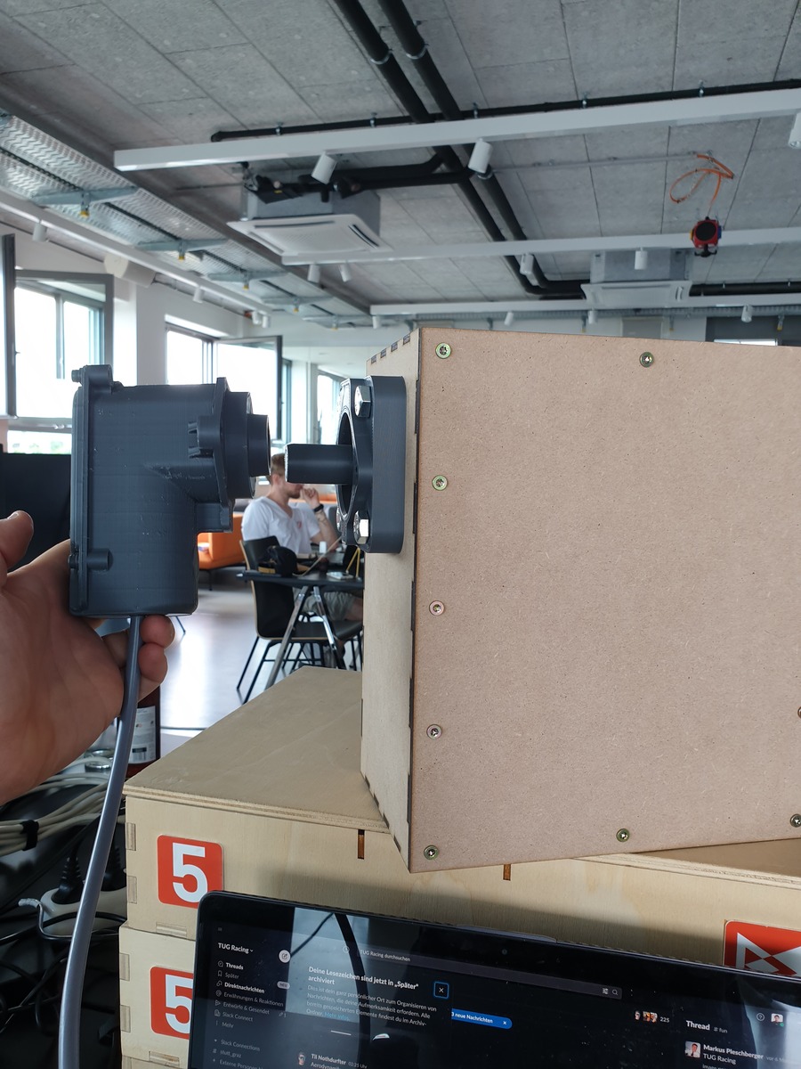

Am Donnerstag um 15 Uhr schreibt er man habe sich jetzt für Stecker von Harting entschieden.
Am Freitag um 11.45 präsentiert er diese schon fest eingebaut an einer lieblos zusammengespaxten Kiste mit einem 3x1,5 Kabel dran.

Aber Drucken über Nacht ist machbar. Hättest du das Foto genauer angesehen, hättest du bemerkt, dass dies ein Mockup aus dem 3D Drucker ist.

Das ganze war ein Makerthon, ein engineering Projekt über 48h. Es gab eine Challenge von einer Bekannten großen Firma. Die Aufgabe war, einige Optimierungen an einem Inverter für einen Motorenprüfstand zu machen. Unter anderem Kabellänge, einfaches anschließen der Kabel, Zeit um alles aufzubauen und zu konfigurieren. Das Holzkastl ist nur eine Demo um darzustellen wie viel schneller ein Stecker ist, gegenüber einem verschraubten Kabelschuh, für den man erst Mal ein Gehäuse aufschrauben muss. Dafür die vielen Schrauben, um das bei einer Präsentation live zu zeigen.
Der Stecker ist 3D gedruckt. Sollte eigentlich erkennbar sein.
Vielleicht nicht immer so vorschnell urteilen ;)

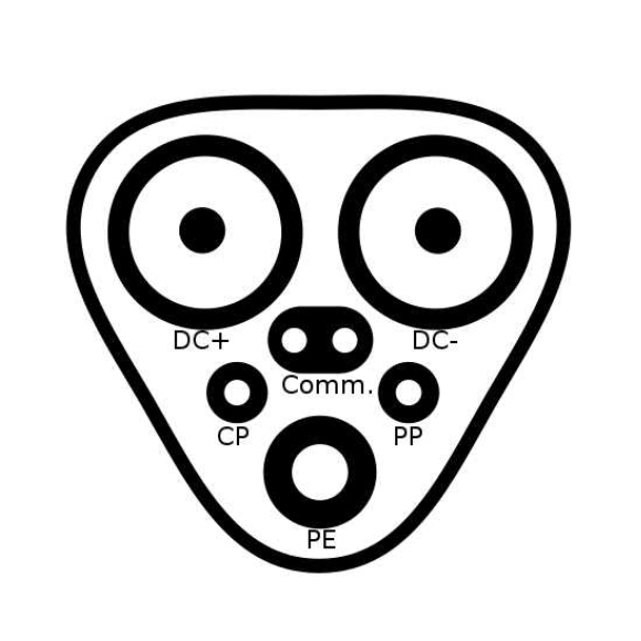

Zum Glueck wird nie unter Last ein- oder ausgesteckt. Deswegen die Kommunikationskontakte. Da die Belastung zwar gechopt aber trotzdem CW ist , sollte man fuer die Dimensionierung mit Gleichstrom rechnen, das waeren dann etwas 100 Quadrat (je polaritaet), lieber etwas mehr. Theoretisch wuerden auch 40 Quadrat gehen, dann wird das Kabel schoen handwarm, und etwas flexibler.
