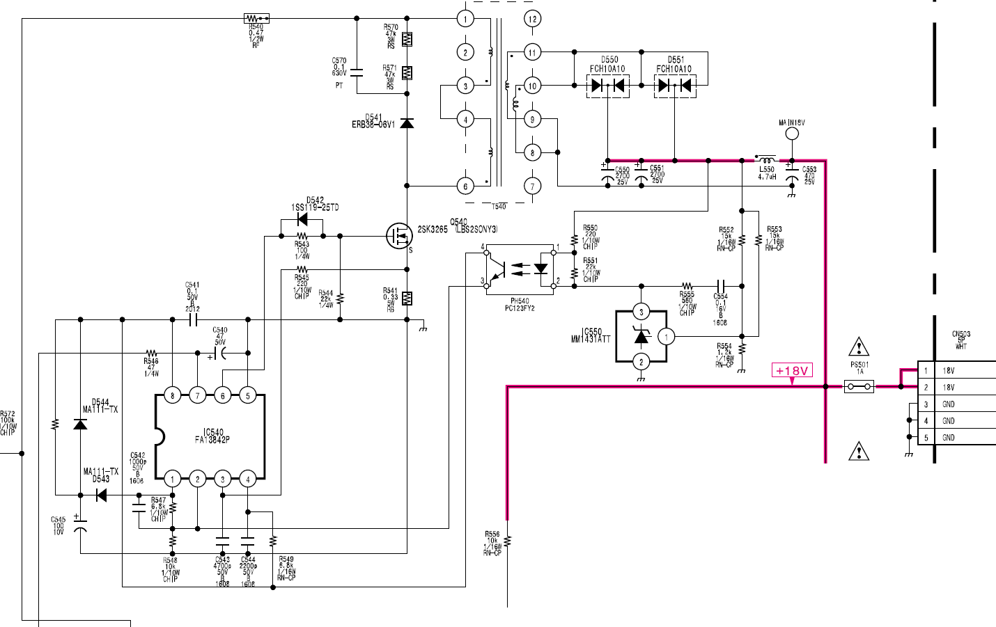

Ich möchte gerne über eine erfolgreiche Reparatur berichten - vielleicht
hilft es ja jemandem. Ich habe einen defekten Sony PremierPro P232W
bekommen, ein 23"-Monitor von 2003, der damals das Top-Modell von Sony
war.
Das Schaltnetzteil hat eine Power-Faktor Korrektur und dahinter
getrennte Zweige für 5V und 18V. Der 18V-Zweig war defekt. Sony setzt
hier einen FA13842P Schaltregler ein, der fast so verwendet wird, wie es
als Beispiel im Datenblatt dieses ICs angegeben ist. Der Schaltregler
lief nicht an, schuld war der Elko C540, ein 47u 50V Typ.
Interessanterweise hatte der Kondensator kaum an Kapazität verloren,
dafür aber enorm an ESR gewonnen. Der Austausch war einfach.
Toll finde ich, dass Sony hervorragende Dokumentation liefert. Ohne
Schaltplan hätte ich das nicht reparieren können.

(Firma: matzetronics) #7296773
Tim Gabinski schrieb:
> Ich dache z.B., dass die drei Widerstände in Serie
> am Eingang oft verantwortlich wären.
Startschaltung ist selten kaputt, auch wenn es mal vorkommt. Aber wenn
sie auf drei Widerstände verteilt ist, passierts selten. Ausserdem kann
man das sofort messen, weil man ja nur die Versorgung des Controller ICs
messen muss.
Der Elko speichert die initiale Ladung, um die Endstufe anzusteuern und,
da es ein Elko ist, altert er auch. Gerade beim UC3842 ein
Standardfehler, wie schon oben erwähnt.
#7296781
Genau diesen Fehler habe ich auch schon mehrfach vorgefunden. Ich
vermute mal, dass aufgrund des meist extrem gedrängten Aufbaus solcher
Netzteile dieser kleine Elko von benachbarten Bauteilen aufgeheizt wird
und auf dieser Weise altert.

(Firma: matzetronics) #7296933
Wenn ich mal statistisch die Fehler, die ich in SNT hatte, aufzählen
müsste, käme etwa folgendes raus, geordnet nach Häufigkeit:
1. der o.a. Elko am SMPS Controller
2. sekundäre GR Diode hat Schluss
3. Fehler im Primärkreis wie defekter Gleichrichter, Endstufe, Shunt
4. Sekundärer Elko hat Schluss
5. Startschaltung im Eimer
6. Aux Spannung fehlt (Diode oder R defekt)
7. SMPS Controller abgeraucht
Und dann kommen die Fehler, die so richtig mistig sind. Der o.a.
Optokoppler, ein kaputter TL431, Windungschluss im Trafo und ähnliche
spassige Dinge.
Wenns Netzteil Hick-Up hat, ists so gut wie immer 1, 2, 4 oder 6. Fehler
3 ist meist so richtig blöd, weil immer alles defekt ist und Fehler 7
gleich mit passiert.
