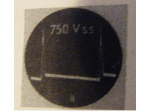

Gast #2442924
Wäre mal jemand von der Spannugsspitzenfraktion so nett und würde
mal ein Oszi-Bild einer solchen tötlichen Spitze hier reinstellen?
Sollte ja kein Problem darstellen bei der hier so vorherschenden
Meinung das ein Kabelnetz voll davon ist.
Bitte mit Angabe der Einstellungen am Gerät damit man alle relevanten
Parameter auch nachvollziehen kann.
Wäre wirklich sehr nett wenn das mal einer hinbekommt.

Toni Krahl schrieb:
> Ich möchte eine kleine Spitze sehen, sagen wir mal
> so um 20V, davon stirbt
Damit Du mal eine Spitze siehst: anbei ein altes Oszillogramm. Leider
ist es nicht so einfach zur rechten Zeit einen solchen Einzelimpuls
einzufangen. Falls Dein Vielfachmesser mal Impulse dieser Größe messen
sollte, wird die Freude nur kurz sein (weil hinterher ein Leiterzug
weggebrannt sein könnte). Das habe ich schon erlebt bei der Messung der
Boosterspannung.
In Mircos Fall würde ich mal eine simple 40W-Glühlampe brennen lassen um
herauszubekommen ob sie zu BESTIMMTEN Zeiten flackert. Das könnte evtl.
auf Umschaltvorgänge in Zusammenhang mit dem Blockheizkraftwerk
hinweisen??
