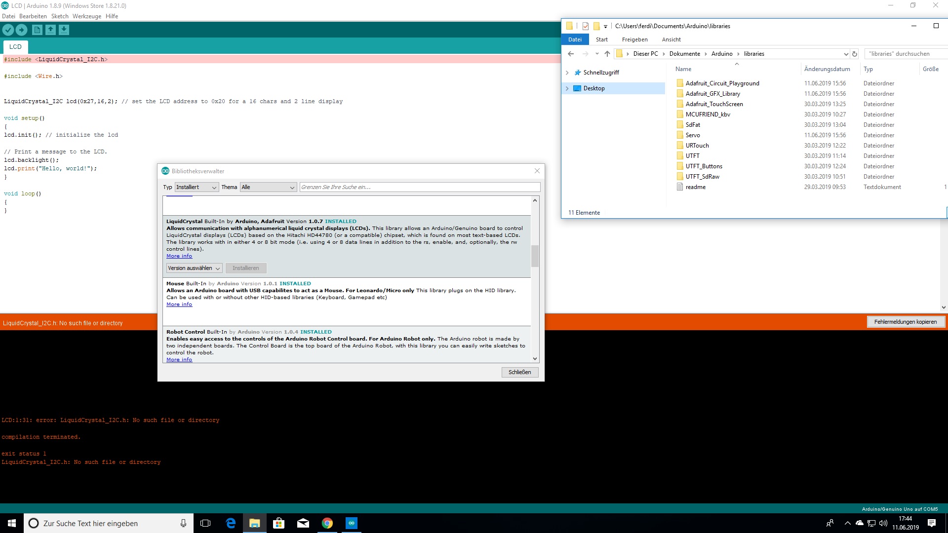

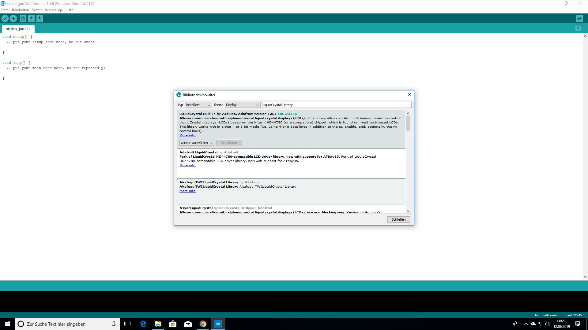

Hallo ich wollte eine Liberty sauber deinstallieren, um sie noch mal neu
zu installieren, weil ich mehrere installiert hatte und die Arduino IDE
dadurch durcheinander kam.
Ich habe erst später erkant das ich die lib noch an meine Hartware
anpassen muss durch die ganze Spielerei und das ausprobieren ist das
ganze natürlich durcheinander gekommen, ich habe sie schon Manuel
gelöscht aber sie wird im Verwaltungsfenster noch immer als installiert
angezeigt
man kann das im beigefügten bild erkennen.

Gast #5872425
Es steht doch im Feld, wo die Library ist!
> Built In by Arduino
Also findet sie sich im Arduino Programmordner im Unterverzeichnis
libraries
also irgendwas\Arduino\libraries\LiquidCrystal
Und:
Es macht keinen Sinn diese zu löschen!
(aus meiner Sicht)

Gast #5872726
egal wo ich suche ich finde sie nicht, und laut Arduino IDE ist sie ja
installiert, außer sie gehört zu Arduino IDE dazu und man kann die nicht
Löschen.

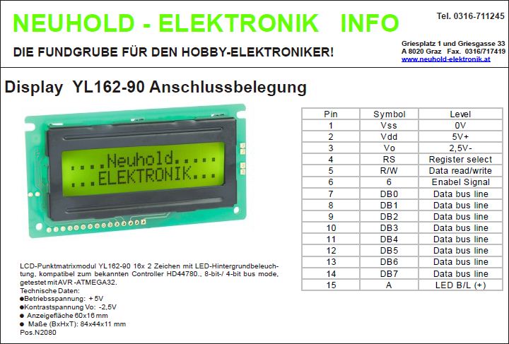

mein Problem ist das ich ein LCD von Pollin habe das YL162-90 und ein
i²c LCD Converter und ich es nicht zum laufen bekomme.
Das ist das LCD
https://www.mikrocontroller.net/attachment/80967/Display_Datenblatt.JPG
Das Modul ist so was wie hier
https://www.ebay.de/i/232504010216?chn=ps&var=531821700547
ich denke es hat was mit der Pin Belegung zu tun nur weis ich nicht wie
ich die richtige Pin Belegung einstellen kann das LCD hat zwar nur 15
pin's (15 A und 16 K von Beleuchtung) die LCD Pin Belegung habe ich ja
schon gefunden nun fehlt noch die korrekte Belegung von dem I2C Modul.

Gast #5872743
Gerne nochmal:
Es macht keinen Sinn, die mitgelieferte Lib zu löschen, da sie für
deinen Fall sowieso weder eine Hilfe ist, noch dir im Wege rum liegt.
Du hast ganz andere Probleme.
1. Herausfinden, welche Belegung dein i2c Board hat.
(es gibt nur 3 oder 4 verschiedene Belegungen)
2. Dann besorgst du dir die passende Lib und nutzt sie!
Übrigens:
Da du nicht sagst, welches der vielen I2C Board du das hast, ist dir in
dem Punkt nicht zu helfen, außer: "Messe es aus".

Gast #5873625
ok ich hab es jetzt, um meine eingangs frage zu beantworten ich kann die
beigefügten libs löschen und beliebig verändern, nur nicht die, die
schon von haus aus in der Arduino IDE drin sind.
nun zu meinem LCD Problem es war tatsächlich die Kontrastspannung,
https://www.roboternetz.de/community/threads/38084-YL162-90-Display-defekt?highlight=yl162-90
das billige i²c Modul ist einfach ein i²c shifter, i2c lcd pcf8574t
 https://www.nxp.com/docs/en/data-sheet/PCF8574_PCF8574A.pdf
Gast #5873711
Doch auch diese kannst du löschen und verändern.
Macht nur keinerlei/selten Sinn. Eher im Gegenteil.
Außerdem kann die Lib sowieso kein LCD über I2C
Und kommt sich nicht mit den I2C fähigen ins Gehege.
