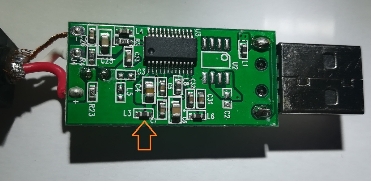

Es geht um eine Art USB-Soundkarte, mit der man eine E-Gitarre oder
E-Bass praktischerweise direkt an einen PC anschließen kann.
Das ganze funktioniert ansich prima, es sind aber störende
Quietschgeräusche im Hintergrund zu hören.
Bei der weiteren Untersuchung ist aufgefallen, dass L3 (oranger Pfeil im
Bild) einen großen Einfluß auf die Lautstärke des störenden Quietschens
hat (die anderen Induktivitäten auf dem PCB haben dagegen kaum einen
Einfluss darauf).

Gast #5783394
Hen3x schrieb:
> Vor allem würde ich gerne verstehen, warum sich L3 so verhält wie oben
> beschrieben.
Das kannst Du nur klären, wenn Du ein Datenblatt des ICs hast der dort
verbaut ist.
Es sind auch noch Andere " Induktivitäten " drauf, was machen Die.
Da gibt es noch eine L3, könnte das Abbild zur L6 sein für den zweiten
Kanal.
Nur ohne Datenblatt schwer zu sagen.
Es auch nicht eine reine Induktivität sein, sieht mehr nach einer
Ferrite Bead aus.
Gast #5783691
Hallo Os,
leider konnte der IC-Typ bisher nicht identifiziert werden, deswegen ist
auch kein Datenblatt vorhanden.
Ich vermute, der Chip macht normalerweise Stereo, was man für eine
E-Gitarre/Bass nicht braucht, deshalb sind die Stereoeingänge
zusammengeschaltet (und C3, L5 entsprechend unbestückt).
> Ferrite Bead aus.
Danke für den Hinweis, dann tippe ich auf sowas:
https://de.wikipedia.org/wiki/SMD-Ferrit
Die anderen Induktivitäten kann man überbrücken, ohne dass etwas
hörbares passiert. Nur bei besagtem L3 wird das Störpiepen nach
Überbrückung lauter (und wie schon beschrieben noch lauter, wenn man
eine normale Induktivität > ca. 0,05uH einsetzt).

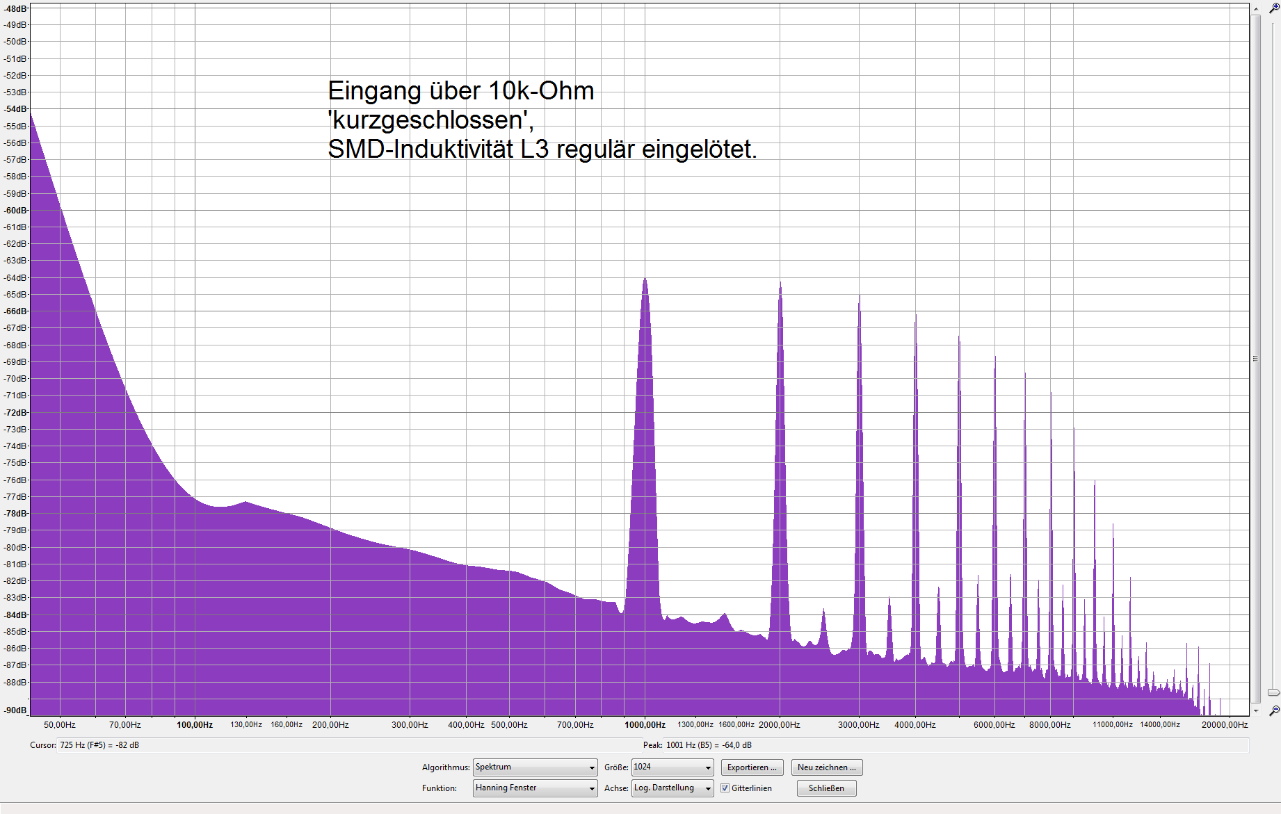

Gast #5784348
Derzeit Eingang mit 10k Festwiderstand kurzgeschlossen (direkt am
PCB-Eingang, Kabel ist abgelötet).
nachtmix schrieb:
> Evtl. überlagert sich der USB-Takt mit der Abtastfrequenz des ADC
Könnte gut sein, siehe Spektrum im Anhang. USB macht, glaube ich,
1kHz-Störungen (jedenfalls mal irgendwo gelesen).
Das kann man im vorliegenden Fall schon wagen, zumal keine Ts auf dem
PCB sind, nur der Chip.
Gast #5784392
Hen3x schrieb:
> Kommen möglicherweise noch andere Faktoren in Frage wie z.B. dämpfende
> Faktoren (dämpfende Kernmaterialien, Serienwiderstände etc.)?
Ja. Das ist ein höchstwahrscheinlich ein "Ferritbead" (oder
"Ferritperle") in SMD-Bauform, d.h. eine Spule mit Kernmaterial, das bei
hohen Frequenzen sehr hohe Verluste hat - und damit wirkt das Bauteil
dort als ohmscher Widerstand (-->hohe Dämpfung). Mit hohen Ferquenzen
meine ich z.B. 10 oder 100MHz bis teils hinauf zu 5GHz. Die eigentliche
Induktivität ist für die Funktion fast nicht relevant.
Beispiel für ein solches:
https://katalog.we-online.de/pbs/datasheet/742792608.pdf
Wenn du auf S2 schaust, siehst du, dass sich das Bauteil bei kleinen
Frequenzen wie eine Spule verhält, bei solchen weit über 100MHz aber
zunehmend wie ein ohmscher Widerstand. Und für solche Frequenzen
verwendet man sowas.
Die Ferritbeads werden nach Impedanz verkauft. Du findest Angaben wie
60Ohm @ 100MHz und so weiter.
Du kannst versuchen, Ferritbeads mit höherer Impedanz zu verbauen.
Bestell dir ein paar, und probiers aus, die sind nicht teuer.
Feststellen, was aktuell verbaut ist, ist ohne teure Messtechnik quasi
unmöglich. Da benötigst du einen Gerät, dass Xl und R be MHz-GHz messen
kann. Probieren ist die beste Möglichkeit. Die Unterschiede sind riesig,
es gibt tausende unterschiedlicher Ferrite, und viele verschiedene
Kernmaterialien. Das ist eine Wissenschaft für sich.
Für dich wäre die Impedanz bei 100MHz und die Stromtragfäigkeit dsa
Kriterium.

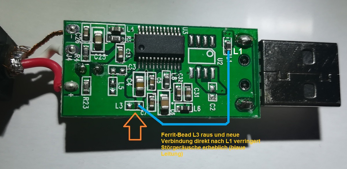

In der Zwischenzeit habe ich eine andere Lösung gefunden, siehe Bild.
Wenn man L6 über ein Kabel (also unter Umgehung der Kupferfläche) mit L1
verbinden, senkt sich der Störpegel etwas.
Wenn man L6 dagegen komplett rausschmeißt und direkt mit L1 verbindet
wie im Bild, senkt sich der Störpegel deutlich.
Ich denke, so lässt sich schon mal mit dem Gerät arbeiten und wenn die
Test-Ferritbeads eingetroffen sind, kann man eine neue Testreihe
beginnen.
