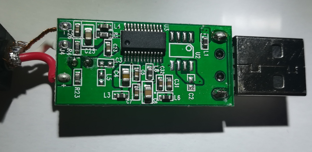

Gast #5770804

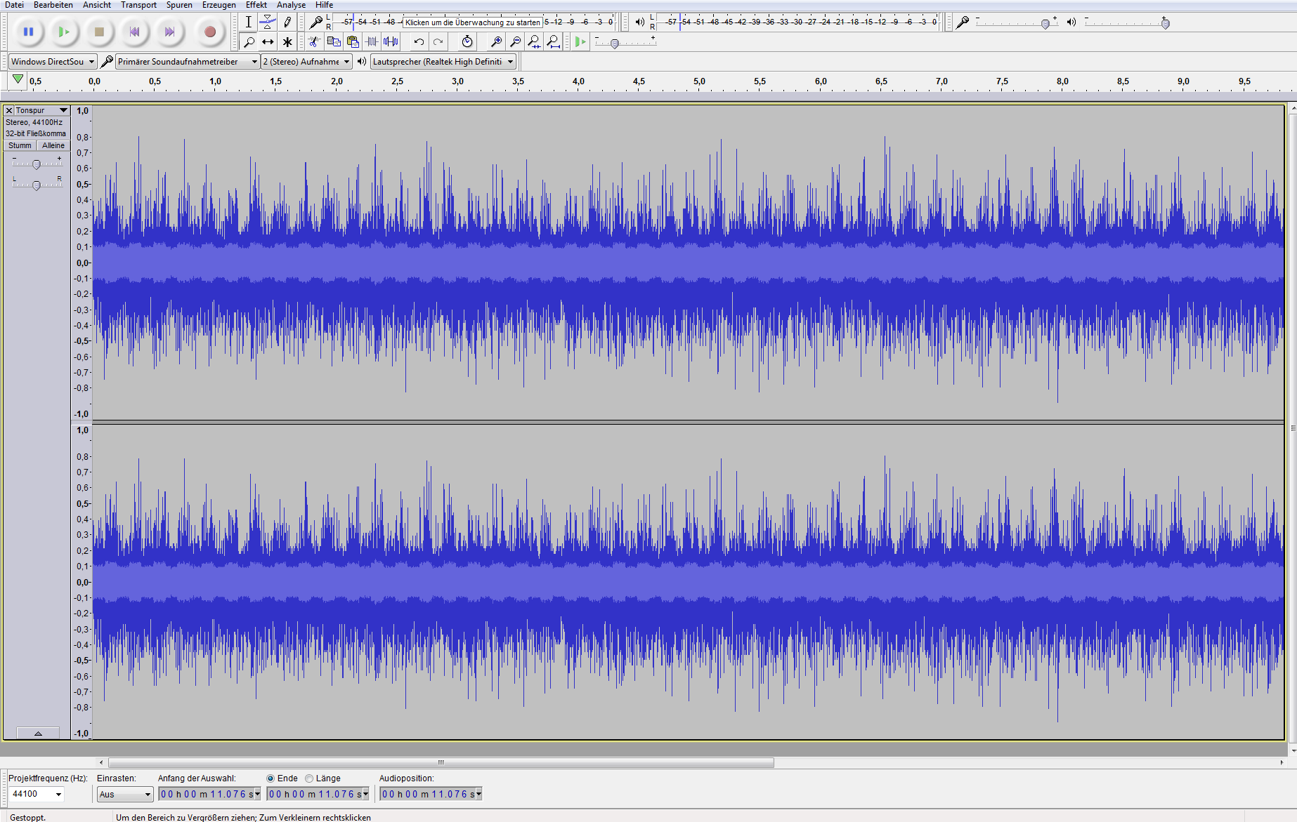

"Hier auf dem Bild sieht man den digitalen Müll unverstärkt rund um den
Warum will man das sehen?
Es sollte klar sein, dass das Teil nicht an ein vernünftiges Interface
für ein paar kEuro kommt.
Gast #5770840
Exakt. Und jetzt ist die Frage, wie man das digitale Gequietsche durch
Basteln wegbekommt. Ich tippe man auf zu kleine/schlechte
Abblock-Kondensatoren, eventuell sind die Drosseln zu klein.

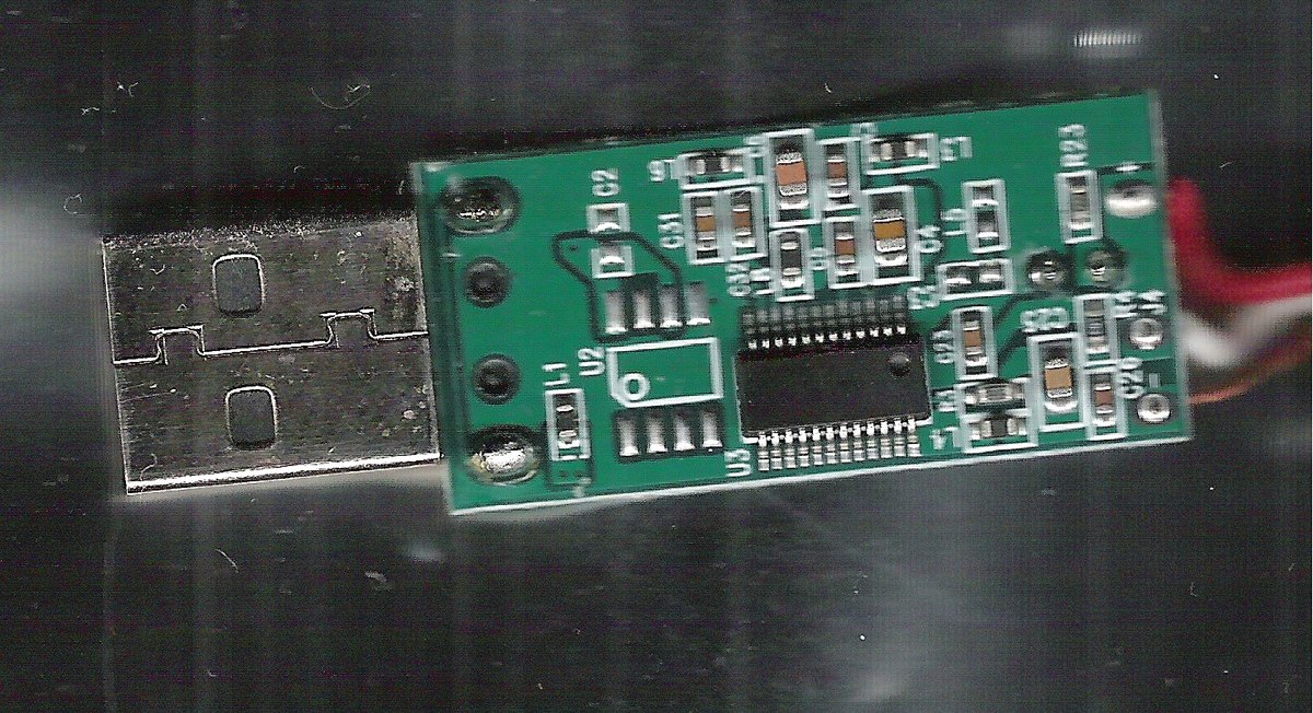

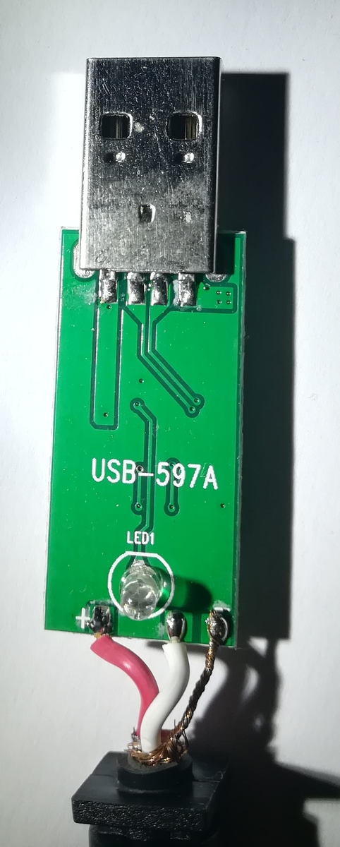

Den Stecker konnte man öffnen, im Anhang eine kleine Einscannung der
enthaltenen Platine. Der IC ist leider nicht beschriftet.
Auf der (fast) unbestückten Rückseite steht
USB-597A

Gast #5771134
Hen3x schrieb:
> USB-597A
Über die Qualität von solchen Dingen zu diskutieren und solche Fotos
abzuliefern... das hat was von Steinen, Glashäusern und Du sollst
nicht...
Da wird der Augenkrebs zum Tinitus gleich mitgeliefert.
abgesehen davon ist die 2. Seite auch durchaus relevant.

Gast #5771881
MiWi schrieb:
> Aber es gibt durchaus brauchbare und nicht sonderlich teuerere
> Möglichkeiten eine saubere Versorgung auch bei 3V3 zu ermöglichen.

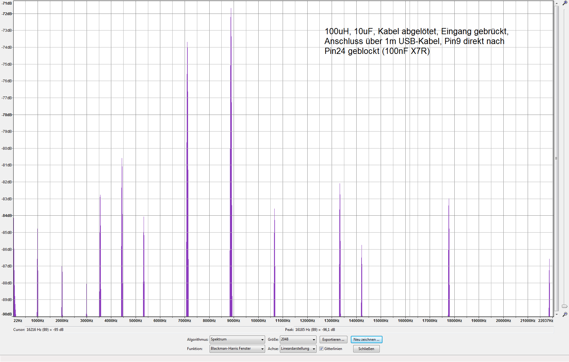

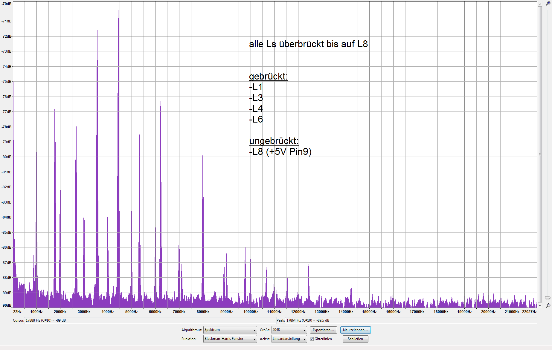

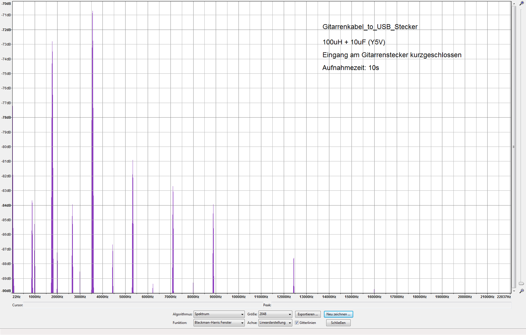

Also der IC wird mit +5V betrieben. Der IC hat 24 Anschlüsse. Die +5V
liegen nur an Pin9 an, so weit ich bisher ausmessen konnte. L8 und C6
filtern die Versorgungsspannung. C6 habe ich mit einem Elko
versuchsweise auf 220uF erhöht, das bringt aber keine hörbaren Effekte.
Direkt auf GNG liegen nur die Pins 1 und 24.
Die Fotos ober waren auf die Schnelle mit dem Scanner fabriziert, mache
bald bessere Nahaufnahmen mit der Cam.
Thomas schrieb:
> Die Ursache ist die USB Stromversorgung des PCs die die Störungen hat.
Habe auch mal auf Verdacht die Versorgungsanschlüsse direkt am
USB-Stecker geblockt (also von +5V nach GND). Das hatte auch keinen
Einfluss auf die Störungen.
Eventuell sollte ich es mal statt Elko mit einem hochwertigen Kerko
100nF probieren!?
Hatte auch mal nach solchen ICs im SSOP-24-Gehäuse gesucht. Gefunden
habe ich den PCM3002/3 von Burr-Brown, aber der scheidet schon wegen der
Anschlussbelegung aus.
Auf jeden Fall besitzt der unbekannte IC im Stecker keinen externen
Quarz (denke mal, er erzeugt den USB-Takt intern).

Gast #5772627
MiWi schrieb:
> Also 2x Ferrit in Serie, die jeweils
> selber schon 10 Ohm oder so haben sollten und 1u//10u Kerkos davor,
> dazwischen und danach.
Ferrite habe ich haufenweise. z.B. 470uH, ca. 4 Ohm. Und 4,7uF 1210
Multilayer-Cs.
Damit einseitig die +5V-Leitung verblocken?
MiWi schrieb:
> Dort wo die
> Versorgung in den Chip geht nochmals 1u/100n KErko anschließen damit der
> USB-Teil sowenig wie möglich auf den ADC rückwirkt.
Gegen was soll ich den Kerko vom +5V-Pin des Chips schalten. Er hat wie
gesagt noch genau zwei Pins, die auf GND liegen (nämlich Pin1 und Pin24,
wobei Pin9 auf +5V liegt).
Gast #5772652
Hen3x schrieb:
Das sind Speicherdrosseln, keine Ferrite. Speicherdrosseln haben den
gravierenden Nachteil das sie den Stromfluß aufrecht erhalten wollen...
und das kann bei Lastsprüngen von dem IC lästig sein weil dadurch
Überspannung erzeugt wird.
Und ja, die 5V "verblocken".
Wohin Du den Kerko schalten sollst? Gegen GND natürlich. Denk halt
einfach nach wie der Stromfluß aussieht und dann versuche ihm mit den Cs
zu Unterstützen... Ich such das bei den grindigen Fotos nicht heraus wo
Du die anlöten könntest. ggfs mußt Du halt probieren, das ausreichend
empfindliche Messgerät ist der Chip selber wie Du schon festgestellt
hast
Gast #5772656
Wie erkennt man den Unterschied?
Ich würde am liebsten Pin 9 +5V auf kürzestem Wege gegen Pin ? GND
verblocken.
Werde ich machen.
Mit ein bisschen Glück kommen morgen bessere Fotos.

Viel Erfolg
#5773175
Wie gesagt: ich würde erst mal probieren ob die Störungen weg sind wenn
die CPU des Rechners mit 100% läuft beim Aufnehmen. Sollte dem so sein:
bestücke mal C2 mit 1uF x5r keramikkondensator, hebe auf der unterseite
das linke (VCC) beinchen des USB-Steckers an und Löte eine 1uH
Filterdrossel dazwischen.
Das wird erfahrungsgemäß schon ordentlich Dämpfung bringen.

Hen3x schrieb:
> Eine andere Sache macht mich stutzig, nämlich die Verschaltung von Pin1.
> Pin1 liegt über eine Induktivität (L3) auf Masse. Warum das?
Da liegt einiges über Ferrite auf Masse.... und ich hab mich auch schon
gewundert und denke da hat jemand relativ planlos gearbeitet.
Überbrücke diese Ls alle einmal und schau Dir an was passiert.
kannst Du auch das Signal zeigen wie es vor der FFT aussieht?
die und - es geht um 875Hz plus Oberwellen...

L1 ist auch so ein Fall...
Ja, mache ich erst mal.
Auf dem PCB ist eine blaue LED, die im Betrieb ziemlich hell blinkt. Die
macht vermutlich auch Störungen...!?
Gast #5774341
Wenn man L8 auch noch blockt, ändert sich an diesem Bild hier
https://www.mikrocontroller.net/attachment/406705/Gitarre_to_USB__gebrueckt_L1__L3_L4_L6.png
eigentlich nichts mehr.
Oder jemand hat mit Händen und Füßen auf Minimum-Murks optimiert.
Gast #5774650
Hen3x schrieb:
> Hier L1, L3, L4, L6 gebrückt (L8 ungebrückt).
> Da brodelt es ordentlich im Kessel.
Hm...  hast Du es schon einmal mit einem externen Hub mit eigener
Versorgung
probiert? So wie ganz am Anfang angedacht?
Und - sind die beiden Flächen wirklich beide GND? Das Via bei Pin5 vom
unbestückten IC deutet darauf hin das beide Flächen GND sind..., daher -
ich  vermute es aber - sicher wäre ich mir erst dann wenn ich es
nachgemessen hätte.
Was die LED betrifft: schau Dir mit einem Oszi an ob die "DC" leuchtet
oder ob die mit diesen 875Hz die sich dann mit Oberwellen ausbreiten
angesteuert wird?
Wenn Du kein Oszi hast - mit einem 10k/47 oder 22 Ohm Spannungsteiler
(Kerko zur DC-Abkoplung nicht vergessen) mit dem Audioeingang auf den
Knoten Widerstand/Led aufschalten und schauen ob die das ist
Viel Erfolg
Gast #5774926
Danke für die Ideen!
> angesteuert wird?
Also Oskar sagt, die LED blinkt im 2,5-Hz-Takt und ist entweder Hi oder
Lo (also kein zusätzliches PWM im Hintergrund - sagt auch der
Piezo-Kopfhörer).
Ja, sind definitiv beide GND! Die Masseführung wirkt aber etwas
abenteuerlich.
> Versorgung
> probiert?
Kommt morgen. Mein Gefühl sagt mir, dass dieses Board seine Störungen
selber erzeugt, aber wir werden sehen ;)
Gast #5783205
Habe in der Zwischenzeit wieder ein bisschen an dem Teil basteln können.
Habe nun testweise die einzelnen Spulen überbrückt.
Die einzige Spule, bei der bei Überbrückung die Störgeräusche hörbar
lauter werden, ist L3.
https://www.mikrocontroller.net/attachment/406559/IMG_20190316_145531.jpg
Ich vermute, dass L3 die analoge Masse von der digitalen Masse trennen
soll.
Kann das hinkommen?
