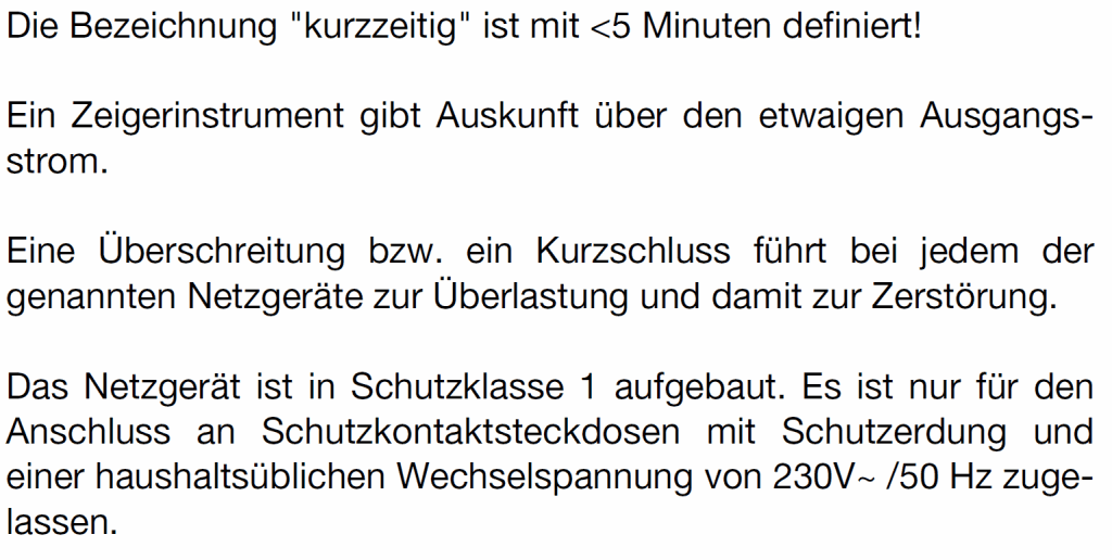

in der Bedieungsanleitung steht aber das eine Überbelastung/Kurzschluss
zur Zerstörung führt.
Aber wenn Conrad das so angibt müssen Sie es dir sicherlicht ersetzen,
da es nicht die Versprochenen Angaben einhält.
Stimmt da hast du recht. :-)
Interessanterweise steht aber auch im Handbuch "Im Kurzschlussfall
müssen die Netzgeräte innerhalb max. 5 Minuten von der Last getrennt
sein, da sie andernfalls zerstört werden können."
Es wird nicht so ganz klar ob kurzschluss => sofort defekt
oder kurzschluss => nach 5 minuten defekt
gemeint ist.
Aber ich stimme zu: Conrad müsste dir das Teil ersetzen.
Auf jeden Fall steht in den Produktdetails im Internet kurzschlussfest.
Drucke dir die Seite aus, nicht daß Conrad das ändert, dann bist du aus
dem Schneider und hast ein Argument es zurückzugeben, da du es unter der
Prämisse gekauft hast das es kurzschlussfest ist.
