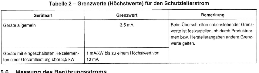

Kennt jemand die Normung, wieviel Strom über den PE an solch einem
Wasser-Heizelement abfließen darf?
Ich glaub ein Heizlement mit nur 2KW darf keinen PE-Strom größer als
3,5mA haben oder wie war das? Ich glaub austauschen ist besser oder?

Bei Wiederholungsprüfungen gelten die 3.5mA.
Die Tabelle ist aus DIN VDE 0701-0702, "Prüfung nach Instandsetzung el.
Geräte".
Wie in der dritten Spalte geschrieben, kann aber der Hersteller bzw.
eine "Whirlpool-, Aquarium-, Elektroschildkrötensuppenkochtopf- oder
Hotwaterboarding* Norm" anderes verlangen.
Ich rate zu einem Austausch, durch eine fachkundige Person (z. B.
Elektrofachkraft) oder durch Dich selbst, wenn sowas bist.
[Die "Fachkraft" soll nun bitte zu keinen weiteren Diskussionen führen].
(* nur nach UL und FM)
