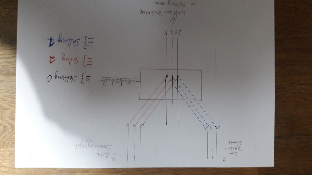

Ich möchte mit einem 3 fach  Wendeschalter die  220v vom
Notstromaggregat an den Stromkreis meines Heizungsraumes bei Bedarf
manuell zuschalten.
Geht das mit diesem Wendeschalter?
Ich habe nämlich gesehen, dass die Notstromschalter eine vor, bzw.
nacheilende 0 haben .
Im Anhang das von mir gekauft Teil.
TOBIAS
Noch einen Nachtrag:  Ich möchte mit dem Wendeschalter bei Stromausfall
die Phase,Null und Erde von der Hausversorgung auf das Stromaggregat
umschalten.
> umschalten.
Ich kann nicht sehen, was die Trennung von Schutzleiter und
Neutralleiter in diesem Fall bringen soll. Ob die Ausgleichströme nun
"immer" fließen oder nur im Augenblick des Umschaltens, ist doch egal
(eigentlich erscheint es mir besser zu sein, die Potentiale verbunden zu
lassen). Der voreilende Schutzkontakt ist eh nur mit PE belegt und hat
den Sinn, wechselbare Verbraucher auf jeden Fall zu Erden, bevor die
Netzspannung aufs Gerät kommt. Z.B. Modulare Spannungsversorgungen im
Schaltschrank. Warum nimmst du nicht einfach einen Schütz, der abfällt,
wenn die Netzspannung wegfällt und die Notstromversorgung aufs Netz
legt? Oder hast du mittlerweile einen der vorgeschlagenen Schalter
eingesetzt?
Gruß Rainer
Danke für die Rückmeldungen. Den Wendeschalter habe ich mir bereits
bestellt.
Hier mal eine grobe Skizze meines Planes als Anlage.
Es müsste eigentlich so funktionieren, da der Schalter ja immer über die
Nullstellung schaltet.
Tobias
> bereits
> bestellt.
> Gruß
> Tobias
Hallo, na das sollte schon funzen...aber deine Ursprungsfrage hat doch
suggeriert, dass du ein 3-Phasen-Netz umschalten wolltest...vielleicht
habe ich aber auch geträumt...kannst ja noch mal berichten, wenn du den
Schalter eingebaut hast...
Gruß Rainer
