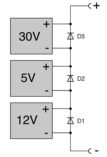

vielleicht ist jemand so lieb und beantwortet mir folgende Frage:
ich hab ein paar alte AC/DC Netzteile verschiedener Spannungen (sek.:
30V,5V,12V) und Leistungen (zwischen 0,5A und 1A) hier. Wenn ich diese
in Reihe schalte+ Sperr-Diode ausreichender Sperrspannung und Leistung,
addieren sich dann die Spannungen auf 47V? Würden dann die Netzteile
auch leistungsmäßig gleich belastet?
Vielen Dank vorab! :)

Jan S. schrieb:
> Wenn ich diese in Reihe schalte+ Sperr-Diode ausreichender
> Sperrspannung und Leistung, addieren sich dann die Spannungen auf 47V?
Im Prinzip ja, WENN die Netzteil(Masse)ausgänge nicht (bis auf einen)
mit dem Schutzleiter verbunden sind.
Die Diode muss und soll verhindern, daß die Ausgangsspannung bei
Überlastung verpolt wird.
> Zeichne es doch einmal auf.
Wegen der Faulheit des Fragenden hier von mir aufgezeichnet damit klar
ist was er mit dem unklaren Begriff Sperr-Diode meinen könnte.
    +47V
   o--+--|<|--+
  30V         |
   o--+-------+
   o--+--|<|--+
   5V         |
   o--+-------+
   o--+--|<|--+
  12V         |
   o--+-------+
     GND
> Würden dann die Netzteile auch leistungsmäßig gleich belastet?
Nein, natürlich nicht, nur mit dem gleichen Strom, maximal 0.5A,
der aber bei 5V natürlich zu weniger Leistung führt als bei 30V.

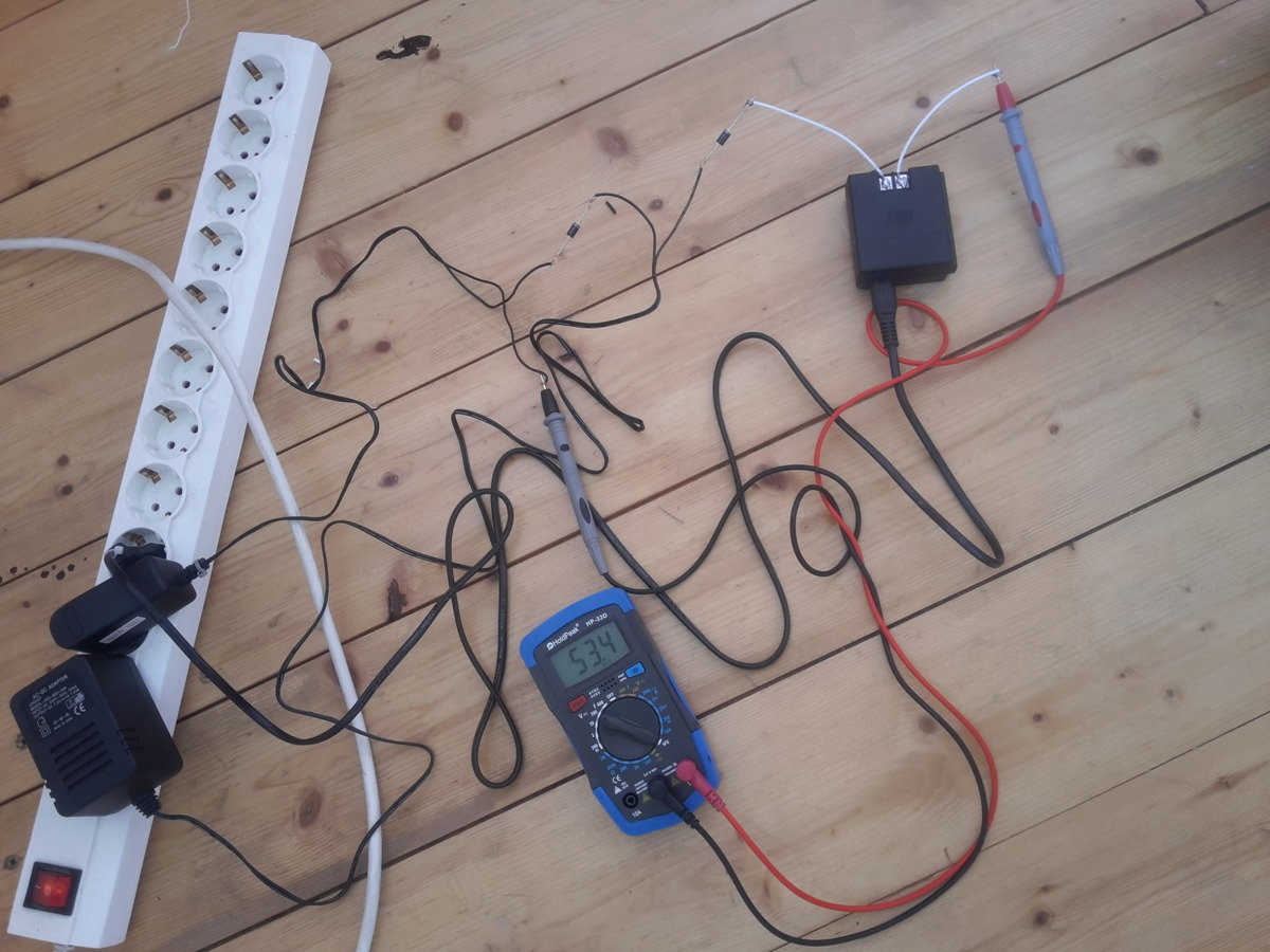

Ja, Dioden einzubauen, dachte ich mir gleich.
Alle Netzteile haben Eurostecker, also kein FE.
Ich hab das mach rasch zusammengeworfen siehe Bild. Funktioniert! Also
zumindest die Spannung. Komisch ist, dass 3-4 V mehr auf dem Ticker
stehen, als die gemessenen Einzelwerte es eigentlich erlauben. Statt 49V
hab ich 53-54V.
Gut, mal schauen, was an Leistung in der Praxis geht.
Und mal den bewachten(!) Dauerbetrieb abwarten- nicht, dass dieses kruse
Konstrukt in Rauch aufgeht...
https://www.dropbox.com/s/kkg9pe347ax3ig1/spannung%20reihe%20schaltung%20dioden.jpg?dl=0
So verwunderlich ist das nicht. Die Spannungen können ja vom Sollwert
abweichen. (Ohne Last meist höher + umgek.) Schon mal einzeln gemessen?
OP
Auf den ersten Blick wollte ich sagen "Hab ich doch genauso gemacht..."
... Aber nein, ist nicht das Gleiche... schäm. Ich baus mal um.
Ja, alle Einzelwerte gemessen. 3-5V mehr. Jeden Tag bringen einem die
Strömlinge etwas Neues bei... :))
Nicht zu sehr schämen. Fehler hat jeder schon gemacht.
Nebenbei: Meist hilft, sogar für einfachste Schaltungen,
ein Schaltplänchen im Eröffnungspost -> Anti-Mißverständnis.
Viel Erfolg... :-)
