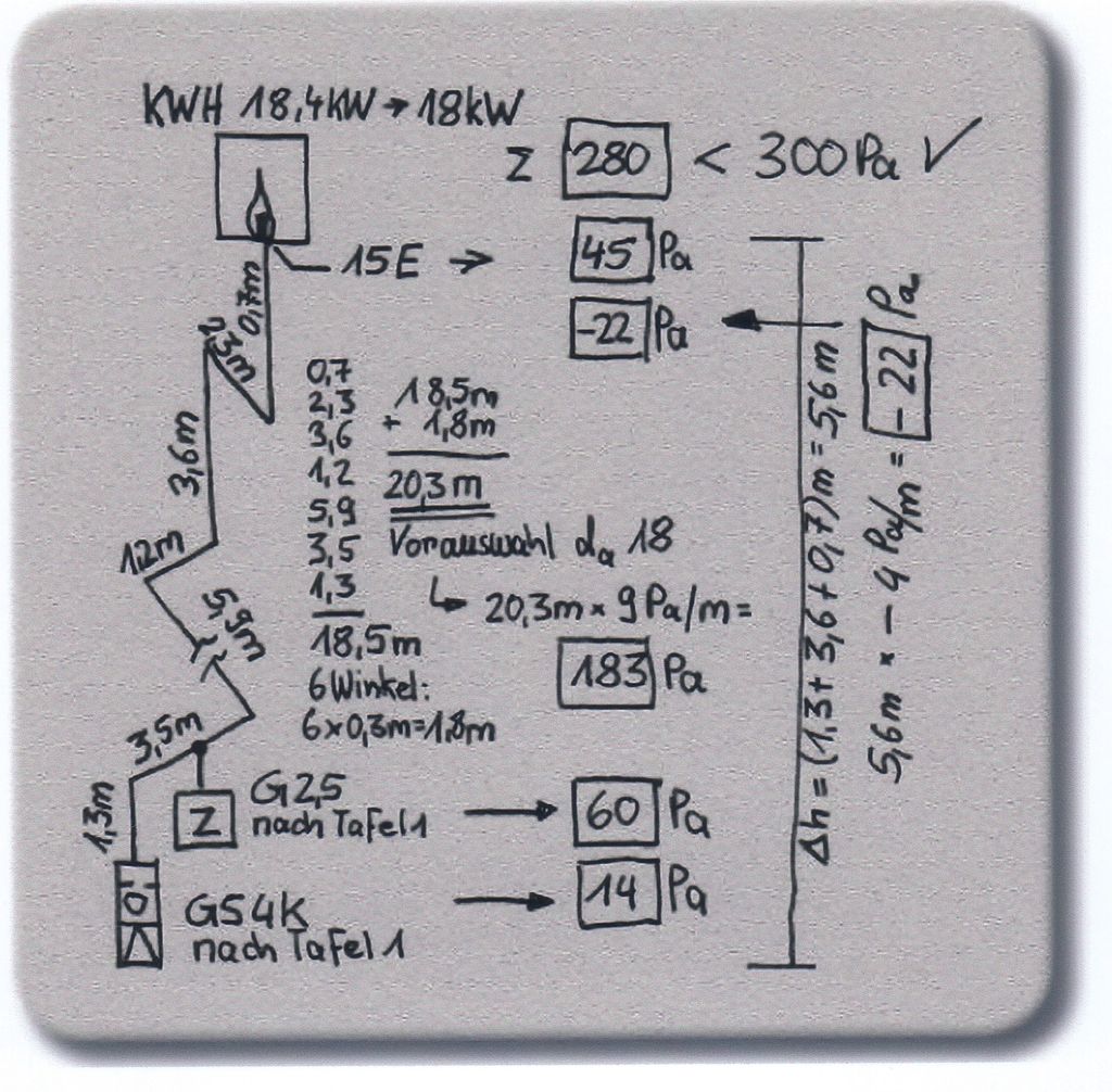

So, da wir 2 Optionen für Gas haben stellt sich für uns die Frage,
welche Leitungen wir verlegen, auch wegen der anstehenden Kosten.
Variante a)
Unser Erdgasanschluss liegt im anderen Haus über den Hof etwas weiter
entfernt, hier müsste eine neue Gasleitung durch ein sehr enges und gar
nicht mehr so leeres Leerrohr unterm Hof durch gezogen werden,
sicherlich 25 m mit vielen Bögen, 5 Meter im Leerrohr zusammen mit
Warmwasser, Heizung, Strom (5x16qmm) ... keine Ahnung ob wir das
überhaupt da durch bekommen ...
Diese Variante wäre auch OK, aber derzeit würde ich das aus Aufwands und
Geldgründen zurückstellen wollen.
Daher
Variante b)
Vom Herd, zur Rohrleitungsdurchführung in den Keller, 5 Meter durch den
Keller durch bis zu einem Loch in der Mauer nach aussen auf den Hof zu
einem möglichen gesicherten und gut belüfteten Gasflaschenbunker wären
es insgesamt ca. 8 Meter Leitungslänge und minimalster
Installationsaufwand.
Also, muss ich für die unterschiedlichen Gase und Drücke 2
unterschiedliche Leitungen verlegen und unterm Gaskochfeld enden lassen
? Oder kann das ein und dieselbe sein ?
Es geht nur um die Überbrückung des bald-nicht-mehr-revisionierbaren
Teiles von ca. 1 - 1,5 Meter, der im Keller enden kann.

Druckfall über die Leitung kann man schätzen, besser ist das zu rechnen.
Dafür gibt es heutzutage Apps (z.B. Gas Pipe Sizing Calculator).
Die Anschlussleistung des Herdes muss natürlich bekannt sein. Nur so
kann man die erforderliche Dimension ermitteln.
G20 (Erdgas) oder G30/G31 (Propan/Butan) sind ähnlich zu dimensionieren.
Bei G20 erwartet der Herd 20 mbar, bei G30 30 mbar.
Material für G20 ist auch oft auch für G30/31 zertifiziert.
Kupfer ist oft das einfachste. Mit Pressfittings noch einfacher (gelbe
Dichtringe). Selber ausführen darf man das nicht, die Installation muss
dazu vom Versorger (auch bei G30/31) abgenommen werden.

Anbei eine Dimensionierungsberechnung - Das kann man auf einem
Bierdeckel machen.
Dem TO sei auch noch ein Edelstahlwellrohr angetragen: z.B. Boagaz.
Hierzu unbedingt die Druckverlustbeiwerte des Herstellers beachten!
