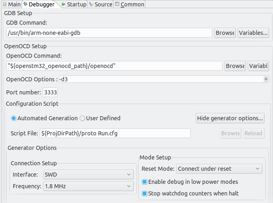

>> Vielleicht klappt es mit einer geringeren Bitrate
>Ich kann mit dem Systemtakt leider nicht viel weiter nach unten gehen
Ich meinte die Taktfrequenz der SWJ Schnittstelle.
Anbei ist erstmal meine Debug-Konfiguration, sieht normal aus.
Und eine interessante Beobachtung habe ich gemacht. Wenn ich einen
Breakpoint auf eine einfache Funktion setze, welche von main.c
aufgerufen wird, dann funktioniert der BP ganz normal! Nur BP auf meinen
Interrupt-Handlern ergeben den o.g. Fehler?!

Ich habe mal alles angehängt. Der erste BP in main.c hält, der zweite in
PendSV nicht mehr. Dazwischen liegen so ungefähr 2 Sekunden.

Im Log steht leider auch nichts sonderlich Brauchbares. Außer, dass
mehrere Breakpoints gesetzt werden. Daher: Passiert das auch, wenn nur
der eine interessante gesetzt wird (in der gesamten Session!)? Der f722
erlaubt ja bis zu 8, openOCD zeigt das auch so an, aber vielleicht ist
in der Verwaltung der Breakpoints irgendwas durcheinander ...
