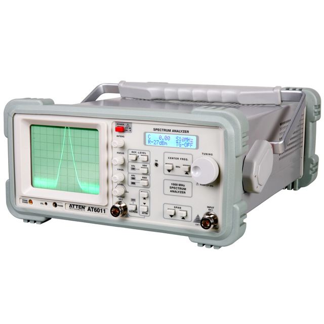

vor kurzem hatte ich meinen Spektralanalyser Fa. Atten AT6011 in
Betrieb. Leider musste ich feststellen, dass das Gerät jetzt Defekt ist.
Es ist sehr schwierig hierfür einen Schaltplan aufzutreiben. Sollte
jemand einen solchen haben, oder in der Lage sein das Gerät zu
reparieren….  Bitte Nachricht an mich (gerne auch das PDF).
Zum Fehlerbild!
Ich sehe nur das Rauschen….. keinen Marker oder irgend etwas.
Der HF-Input ist es wohl nicht …. aber wahrscheinlich der Mixer.
Der Mitlauf-Generator (Tracker) funktioniert.

Schaut irgendwie nach einem alten Hameg aus?!?
Da wird sich der (einer der) Oszillator(en) verabschiedet haben.
Im HF Forum bist Du sicherlich besser aufgehoben.

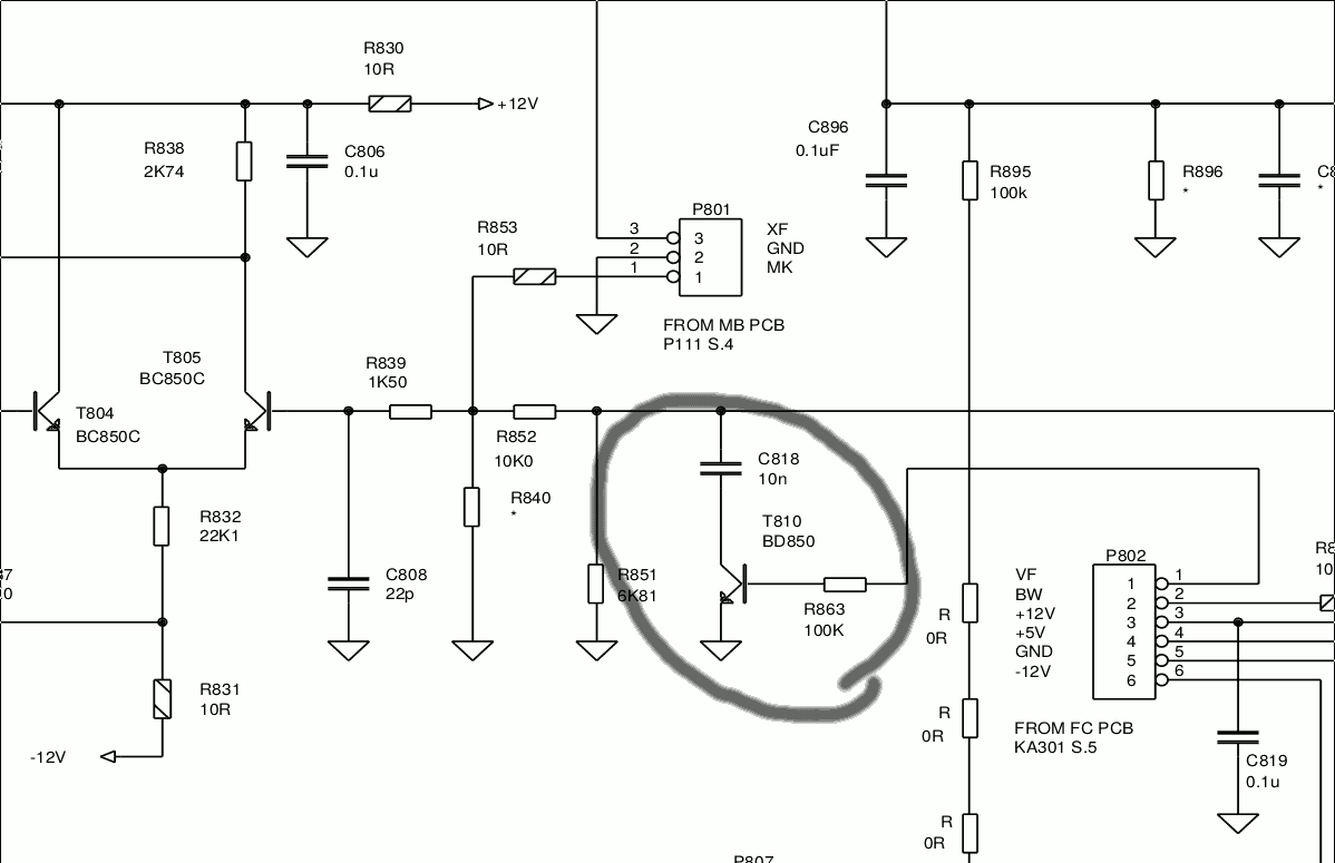

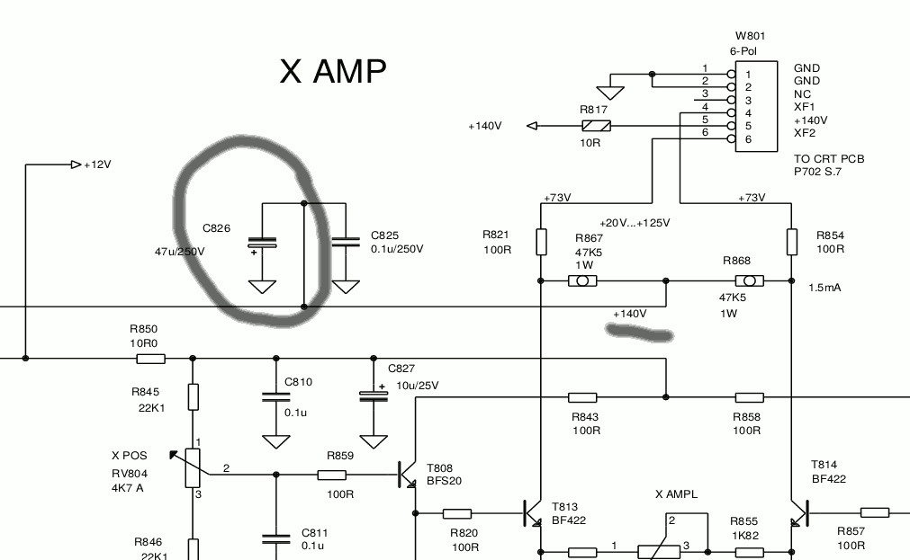

Ich habe mir aus Interesse mal das Schaltbild des XY-Verstaerkers (Seite
34) angeschaut und sehe da zwei Stellen, die ich unplausibel finde.
- der Kondensator C826 ist verpolt
- der Kollektor von T810 ist DC-maessig offen (ist das eine
Trickschaltung?)
Stammt das Schaltbild wirklich von Hameg?
> Trickschaltung?)
Das ist eine recht normale Schaltung, um den Kondensator zu- oder
wegzuschalten. Sie kommt auch bei vielen Hameg-Zeitbasen vor, wenn die
Kondensatoren für die Bereiche der TB geschaltet werden.
Das andere habe ich herade mit Originalplänen verglichen, ist wohl ein
übersehenes Versehen.
Gast #5487413
> wegzuschalten. Sie kommt auch bei vielen Hameg-Zeitbasen vor, [...]
Oh, vielen Dank fuer den Hinweis. Das muss ich mal simulieren/ausmessen.
Ich haette gedacht, dass das bei Verwendung eines BJT zu
Nichtlinearitaeten fuehrt, da sich die CE-Strecke polungsabhaengig
unterschiedlich verhaelt.
Gast #5488311
Sorry, ich bin es nochmal.
Koenntest Du mir eine TB als Beispiel nennen, damit ich mir
das mal anschauen kann?
Ich hab die Plaene zu HM203, HM205 und HM605 angesehen,
die loesen das aber anscheinend nicht so.
#5491096
Hallo, diese Schaltung wird in dem "kalt" geschalteten Scopes gerne
verwendet, also 1507, 1500, 1000, 1508, 1008, 2005, 2008. Das wird dort
benötigt, wo eben keine mechanischen Schalter mehr verwendet werden,
wegen der Fernsteuerbarkeit des Scopes. Müßte also auch HM 400
betreffen.
