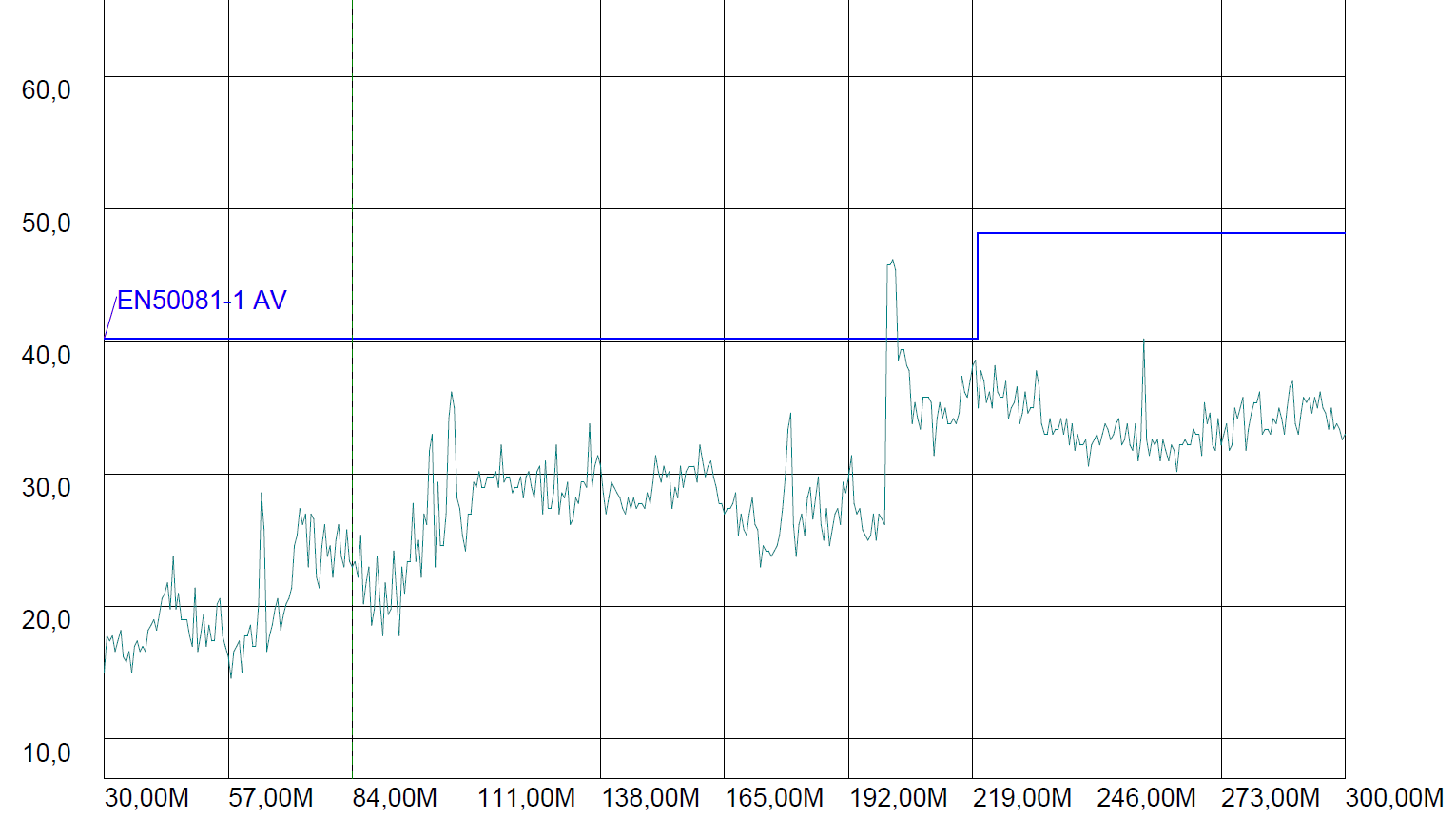

Ich habe im Anhang mal ein Bild eingefügt. Hier zu sehen die Grenzlinie
und meine gemessenen Werte. Der Wert bei ca. 200 MHz gehört zum
Grundrauschen, d.h. er ist immer vorhanden.

Dort liegt auch nicht das Problem, eher bei den Frequenzen 80-100 MHz
und 145-170 MHz.

#5456991
Hallo Mike,
Wenn ich es richtig verstanden habe, hat das Gerät nur eine
Netzanschluss und mehrere Datenleitungen.
Abhilfe schafft somit die Netzleitungen zu filtern und die
Datenleitungen zu schirmen. Sowohl der Filter als auch die Schirme der
Leitungen müssen „direkt“ mit der großflächigen Bezugsmasse des Gerätes
verbunden sein. Solche Bezugsmasse ist z.B. das Metallgehäuse. Hat das
Gerät kein Metallgehäuse, so baue irgendeine Massefläche in das Gerät
(Metallplatte oder breite Kupferklebefolie).
Ist eigentlich das interne Netzteil von Hauptplatine getrennt? Wenn ja,
sind auch Drosseln oder Ferrite zwischen Netzteil und Hauptplatine
sinnvoll.
Letztendlich solltest auch mehr Infos über das Gerät liefern, denn wie
soll man dir sonst helfen (Blockschaltbild und Fotos, auch vom
Innenleben).
Man kann übrigens auch mit dem Spektrumanalysator ermitteln, ob der 50
kHz Schaltregler die Störquelle ist. Messe dazu mit der Antennenmessung
eine Störkomponente (z.B. die bei ca. 85 MHz). Stelle den Span am
Analysator auf 1 MHz ein und verwende eine RBW von ca. 10 kHz. Jetzt
reduziere den Span solange, bis sich einzelne Spektralkomponenten auf
dem Bildschirm zu sehen sind. Der Abstand zwischen diesen
Spektralkomponenten ist die Taktfrequenz oder einer Vielfachen davon.
Eine andere Möglichkeit, die Störung zu analysieren ist die Messung im
Zero-Span-Mode. Damit kannst du sozusagen die Störung wie auf dem Oszi
darstellen.
Ob diese Messungen allerdings mit dem Hameg möglich sind, kann ich nicht
sagen, denn der Hameg ist ein recht einfaches Gerät und es kann sein,
dass der Hameg nur stark eingeschränkte Einstellmöglichkeiten hat.
Als alternative Messung, um die Störaussendung zu erfassen, die die
Leitungen abstrahlen, ist gleich auf den Leitungen zu messen. Dazu
eignet sich die Absorberzange MDS 21. Das lohnt sich vermutlich nur,
wenn man die Zange gebraucht bekommt. Diese Messung ist wesentlich
reproduzierbarer als die undefinierte Antennenmessung in einer
undefinierten Umgebung. Mit der Zange lässt sich auch einfach ermitteln,
welche Leitung der Übertäter ist, oder wenn mehrere Geräte mit Leitungen
verbunden sind, aus welchem Gerät die Störungen kommen.
Uwe

Wenn ich mir die beiden Screenshots so anschaue würde ich mal möglichst
nah an der Schaltung einen Ferrit (z.B.
https://katalog.we-online.de/pbs/datasheet/742792113.pdf) in Serie
einsetzen. Der hat schon eine akzeptable Wirkung bei ~85MHz wo deine
Problemzone ist. Es sticht ja schon förmlich die harmonische bei ~170MHz
raus.
Unterhalb von 40 MHz scheint dein Messaufbau sehr taub zu sein. (Antenne
 Raumgröße  ...). Da liegt für mich der Verdacht auf der Hand, dass
sich bei 40 MHz nochmal ein Ausreißer verbirgt der den Grenzwert in
deinem Messaufbau nicht reißt aber dir im EMV-Labor auf die Füße steigen
wird.
