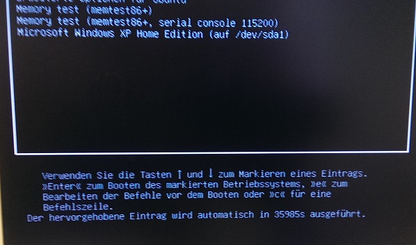

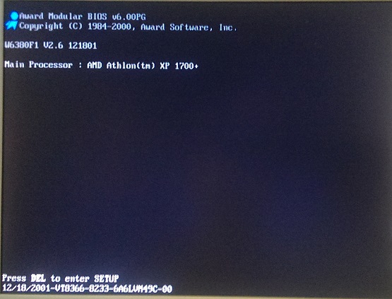

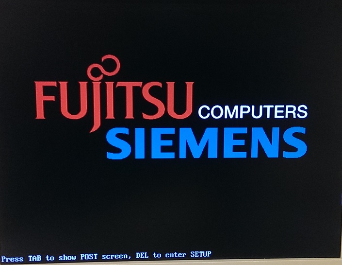

Mein alter xp-Rechner hängt beim Starten
ca. 5 Minuten in "Press TAB to Show Post screen,
DEL tp enter Setup" fest, bevor er normal arbeitet.
Leider ist da auch Lubuntu mit drauf und wenn man den
Auswahlzeitpunkt verpasst, ist ma in Lubuntu.
Wieso hängt der so lange beim Starten? Was kann ich
machen damit es schneller geht?
Wenn ich daran nichts ändern kann, wie kann ich Lubuntu
entfernen damit die Auswahl verschwindet und der Rechner
sofort in xp geht?
Anbei ein Bild von wo er 5 ca. Minuten hängt.

tabtabtab schrieb:> Mein alter xp-Rechner hängt beim Starten> ca. 5 Minuten in "Press TAB to Show Post screen,> DEL tp enter Setup" fest, bevor er normal arbeitet.
...und was bekommst Du zu sehen, wenn Du Tab presst und den
POST-Screen anshowst? Das sieht so aus, als ob im Hintergrund versucht
wird, von allen möglichen Apparaten zu booten, bis der Rechenr aus
lauter Verzweiflung dann doch noch den Bootsektor der internen Platte
nimmt.
tabtabtab schrieb:> Anbei ein Bild von wo er 5 ca. Minuten hängt.>> Rufus Τ. F. schrieb:>> die mit dem letztlich installierten>> Betriebssystem nichts zu tun hat>> Danke, das ist ja schonmal gut.> Am Netzteil liegt es auch nicht.> Was ist zu tun?
Press TAB to Show Post screen. :)
Gibts dann irgendwelche Meldungen = BIOS-POST codes (in HEX z.B. 01h)?
Profeschenell Steiling-Cootsch schrieb:> Das sieht so aus, als ob im Hintergrund versucht wird, von allen> möglichen Apparaten zu booten,
Oder er testet dreimal das RAM ;-)
CMOS Batterie leer und die defaults geladen?!
tabtabtab schrieb:> "Press TAB to Show Post screen,
Das kann man im BIOS ausschalten (heisst oft was mit "Full Screen
Logo"), dann sieht man was der PC so treibt.
Wenn man Pech hat, testet er intensiv GB-weise RAM. Bios-Batterie (ist
meist eine CR2032) schon mal gemessen?
Profeschenell Steiling-Cootsch schrieb:> tabtabtab schrieb:>> Mein alter xp-Rechner hängt beim Starten>> ca. 5 Minuten in "Press TAB to Show Post screen,>> DEL tp enter Setup" fest, bevor er normal arbeitet.>> ...und was bekommst Du zu sehen, wenn Du Tab presst und den> POST-Screen anshowst? Das sieht so aus, als ob im Hintergrund versucht> wird, von allen möglichen Apparaten zu booten, bis der Rechenr aus> lauter Verzweiflung dann doch noch den Bootsektor der internen Platte> nimmt.
Nichts, aber ich bin mit mehrfachem Entf drücken in das
Bios gekommen. Die Navigation dort ging erst normal
und dann plötzlich sehr langsam. Wenn ich da öfters
dem Pfeil runter drücke, macht er das stark zeitverzögert
Momentan komme ich da nicht mehr raus. Ich lasse ihn mal machen....

tabtabtab schrieb:> wie kann ich Lubuntu> entfernen damit die Auswahl verschwindet und der Rechner> sofort in xp geht?
Dazu jemand eine Lösung ohne xp neu installieren zu müssen?

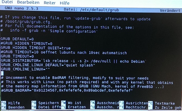

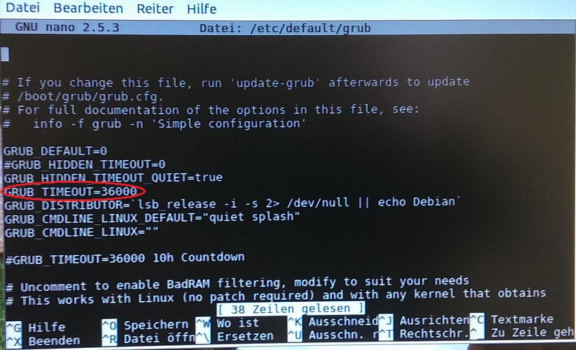

Übrigens kann man auch einfach bei LUbuntu das Bootmenü Timing hoch
drehen oder ganz ausschalten.
tabtabtab schrieb:> Dann kann ich ein paar Wochen entspannt weiter> experimentieren.

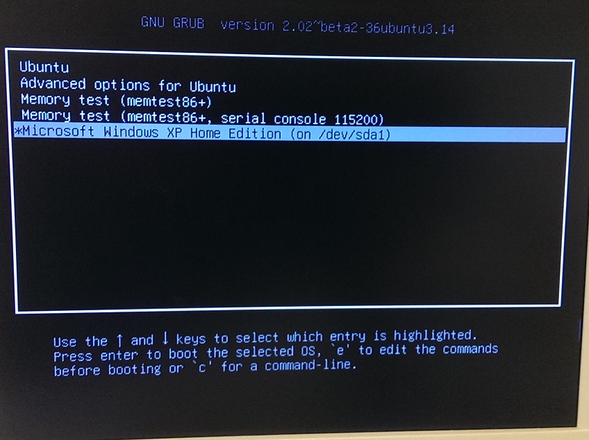

2 Cent schrieb:> Wieso "wo"? Wieder im Bios, wo sonst?
Die Bootmeldungen könnten aufschlussreich sein.
Momentan läuft der Rechner. Habe ihn heute mehrfach
ohne Probleme neu gestartet.
Jim M. schrieb:> Übrigens kann man auch einfach bei LUbuntu das Bootmenü Timing hoch> drehen oder ganz ausschalten.
Wie das geht, wäre interessant zu wissen.

tabtabtab schrieb:> Jim M. schrieb:>> Übrigens kann man auch einfach bei LUbuntu das Bootmenü Timing hoch>> drehen oder ganz ausschalten.>> Wie das geht, wäre interessant zu wissen.
Es wurde zwar Jim gefragt, aber ich gebe mal etwas Senf dazu:
Ich gehe mal davon aus das du GRUB benutzt. Wenn nicht (zB LILO) dann
passt das hier nicht. Stoppe lesen.
Fals GRUB, bitte erstmal einlesen zum warmmachen:
https://forum.ubuntuusers.de/topic/grub-bootreihenfolge-aendern-multiboot-xp-vist/
Also, die (Linux-) Datei
/etc/default/grub
enthält deine GRUB daten--->beeinflußt das Startverhalten deines
Rechners. (Hat aber mir deinem original Topic dann schon nichts mehr zu
tun, hier hat das BIOS den Stab schon weitergereicht.)
Unter anderem finde ich dort in dieser Datei eine Zeile:
GRUB_TIMEOUT=3
D.h. nach 3 Sekunden "nichtstun der USERS" wird "default" gestartet, was
auch immer das bei mir ist spielt keine Rolle für deine Problemstellung.
Bei dir ist es im Moment Lubuntu, spielt aber auch keine Rolle.
Wenn ich jetzt wollte das mir diese Abfrage niemals wegrennt (dieses
würde ich dir erstmal empfehlen!), dann würde ich den Teil des
Datenfiles Umbauen, aus einer Zeile mach zwei:
#GRUB_TIMEOUT=3 #20181002, drei Sekunden sind zu kurt, will endlos haben
GRUB_TIMEOUT=0
Zeilenbeginn mit "#" zeigt GRUB in dieser Konfigurationsdatei: "Zeile
nicht beachten, verwerfen als wäre die Zeile garnicht da". ---> In
dieser Zeile steht Kommentar, oder Ottos Lebenslauf, oder sonstwas.
Damit weiß ich später (und kann besser lernen):
-3 Sekunden sind zu Kurt (LOL, ich übernehme meinen Schreibfehler jetzt
mal einfach, wird nicht schaden, füge Ottos Lebenslauf ein)
-wann die Änderung durchgeführt wurde (kann womöglich mal nützlich sein)
-warum ich eine Anderung anstrebe
GRUB wird also die mit "#" beginnende Zeile völlig ignorieren.
Aber GRUB wird sehen:
GRUB_TIMEOUT=0
Und deswegen ewig (0) warten auf USEReingabe, also nicht mehr vor dir
wegrennen. Diese Änderung bedeutet:
-ENTER-TASTE für den default (war LIN)
-oder wie gehabt (allerdings jetzt ohne Zeitdruck) Auswahl zwischen LIN
oder WIN (oder weiteren Einträgen)

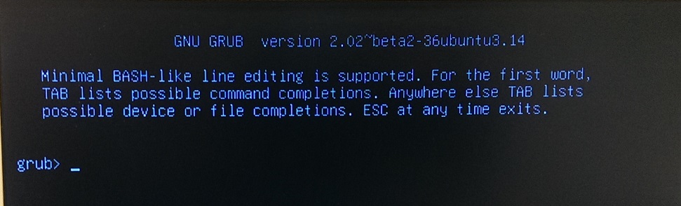

Wenn ich bei der Auswahl `c´ klicke,
kann ich da was eingeben.

tabtabtab schrieb:> Und wie bitte komme ich da hin?
Ok, der Link hat dir nicht weitergeholfen. Dann anders:
Ubuntu booten. Mit deinem ersten (obersten) eintrag aka default.
-Wenn das OS rennt, starte ein Terminal (zb bash) zb mit CTRL+ALT+T
-im Terminal "sudo cp -a /etc/default/grub /etc/default/grub.20181002"
-im Terminal "sudo nano /etc/default/grub"
-in jetzt laufenden Editor mit den Cursortasten die obige(n) Zeile(n)
schreiben
-CTRL+X
-Editornachfrage "geränderten Puffer speichern („Nein“ VERWIRFT DIE
ÄNDERUNGEN) ?" mit J beantworten (englich version Y)
-(jetzt zurück) im Terminal "sudo update-grub"
-im Terminal "sudo shutdown -r now"

2 Cent schrieb:> Ubuntu booten. ...
Zum Glück habe ich das Passwort gefunden.
Habe "/etc/Default/grub"
geändert, siehe Bilder.
Aber der macht leider trotzdem noch den 10sec Countdown.

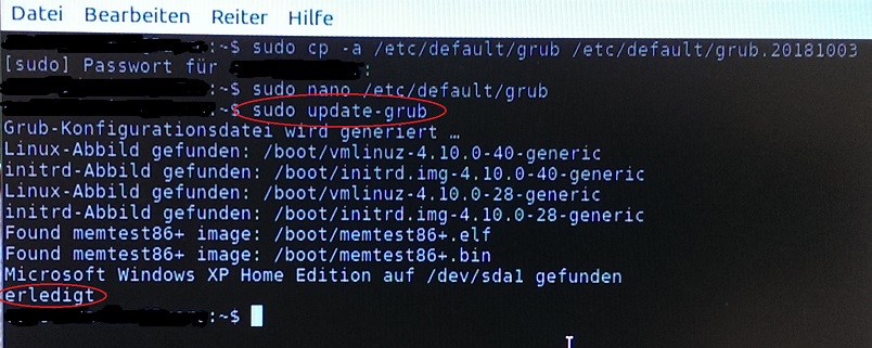

tabtabtab schrieb:> 2 Cent schrieb:>> Ubuntu booten. ...>> Zum Glück habe ich das Passwort gefunden.>> Habe "/etc/Default/grub"> geändert, siehe Bilder.>> Aber der macht leider trotzdem noch den 10sec Countdown.
update-grub hast Du ausgeführt?
Grüsse,
René
update-grub ausgeführt?
von alleine ändert sich /boot/grub/grub.conf nicht
Gebe doch mal nur so zum Spaß "man grub" oder
"info -f grub -n 'Simple configuration'" ein.

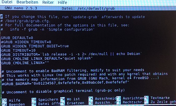

René H. schrieb:> Setz mal den Timout auf -1.
Habe den Timeout auf 10 Stunden gesetzt.
Das funktioniert und damit kann ich arbeiten.
2 Cent schrieb:> -im Terminal "sudo nano /etc/default/grub
Vielen Dank für die Hilfe.

tabtabtab schrieb:> René H. schrieb:>> Setz mal den Timout auf -1.>> Habe den Timeout auf 10 Stunden gesetzt.> Das funktioniert und damit kann ich arbeiten.>> 2 Cent schrieb:>> -im Terminal "sudo nano /etc/default/grub>> Vielen Dank für die Hilfe.
Bitteschön, Glückwunsch :D
Allerdings: René H. hat absolut recht, -1 deaktiviert GRUBs Timeout, die
0 hätte zum Durchmarsch führen müssen, also echte 0 Sekunden, mein
Fehler. Seltsam das dann trotzdem 10s rausgekommen waren, aber egal
jetzt.

tabtabtab schrieb:> Das Glück ist eben mit die Doofen.> Und die -1 setze ich da nicht ein,> wohlmöglich geht er dann weder in Lubuntu noch XP.>> Daran, dass der Rechner runterzählt, erkennt man> dass er noch arbeitet, auch wenn die Tastatur nicht reagiert.> Und dann kommt man dennoch in Lubuntu.
Weder doofen- noch Anfängerglück, nur ein Pessimist du bist:D Die "-1"
werden funzen, die "0" war mein Fehler! Ausserdem kannst du (kann jeder
gewillte mithilfe des Forums) unter Einsatz einer Live-Scheibe (Knoppix
als Urvater der Live-Scheibe wurde genannt, in deinem Fall ist deine
Ubuntu eher zwingend angezeigt) Fehler reparieren (superbillig dank dem
durchgeführtem cp -a den Ursprung wiederherstellen)
Ich bin auch Pessimist (:= erfahrener Optimist)
Zum "Arbeiten" des Rechners: da sieht hier (ausser dir) niemand
Probleme. Wenn du den Rechner checken willst mach nen
Ramcheck-dauerlauf. Hat aber mit deinem Problem nix zu tun; deines ist
ein reinrassiges Plattenproblem.
Aber: Allgemein (auch für persöhnliche Workarounds) "never ever touch a
running system!" Wenn (so ist dem wohl) die "36000" schön für dich sind,
sollte ich den Teufel tun dich eines besseren zu Belehren. Lasse es wie
es ist, ohne mein Geschwätz zu beachten!

2 Cent schrieb:> deines ist> ein reinrassiges Plattenproblem.
Ist es nicht, da der Fehler auch ohne Platte(n) auftritt.
Ich habe den PS2 Anschluss der Maus in Verdacht.
Die Änderung im Terminal traue ich mir mit der Anleitung
hier und den Screenshots auch nochmal zu.
Momentan bin ich aber höchst zufrieden mit der 10h Einstellung.
https://www.mikrocontroller.net/attachment/378396/GRUB_TIMEOUT_10h_terminal.jpg
Bei Zeiten sehe ich mir mal die Dokumentation dazu,
auf der im Bild hingewiesen wird, im Terminal an.

Hmmm schrieb:> statt des nichtssagenden Logos
So, nun ist der Fehler wieder aufgetreten.
Statt des Logos habe ich nun die angehängte Anzeige.
Sagt Euch das etwas?
Nach ca. 10 Minuten konnte ich in Ruhe xp auswählen.
In xp funktionierte die Tastatur nicht.
Nach dem Herunterfahen und bewegen der Anschlüsse
startet der Rechner wieder normal.
Ob da ein Zusammenhang besteht?
Sicherlich möglich.
Geh halt mal ins BIOS und wähle unter
MAIN/ Halt on errors [all but keyboard]
dann sollte er an dieser Stelle nicht mehr stehen bleiben.
tabtabtab schrieb:> So, nun ist der Fehler wieder aufgetreten.> Statt des Logos habe ich nun die angehängte Anzeige.> Sagt Euch das etwas?
Quizfrage: Wie lautet denn die als nächstes auszugebende Zeile? Mach mal
ein Photo den "nächsten momentes".
Glückwunsch für diesen Workaround :D
Sehr seltsam. Muss nicht an der Tastaur liegen. Cursortasten und ENTER
gingen im Auswahlmenü von Grub doch vorher noch. QuizfrageII: klemmt
womöglich eine Taste runtergedrückt???
> Nach dem Herunterfahen und bewegen der Anschlüsse> startet der Rechner wieder normal.> Ob da ein Zusammenhang besteht?
Vielleicht, vielleicht auch nicht :D Ich an deiner Stelle hätte in dem
Moment ja eher die Luft angehalten, nirgendwo gewackelt, sondern
stattsessen probiert ob der Fehler auch mehrmals hintereinander
-reproduzierbar- auftritt. Und erst danach -gezielt- gewackelt.
No.### schrieb:> dann sollte er an dieser Stelle nicht mehr stehen bleiben.
