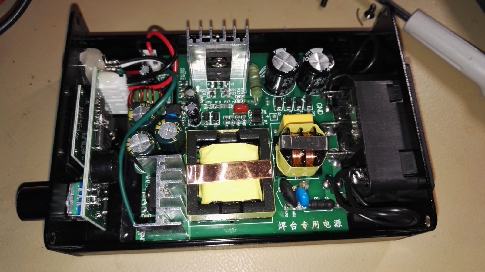

Habe auch ne Quicko T12-952:
https://www.aliexpress.com/item/2017-STC-T12-Digital-Soldering-Iron-Station-Temperature-Controller-EU-Plug-Temperature-180-450-Degrees-T12/32803295956.html
Damit die Temperatur nicht so springt sollte man im Griff jedoch noch
noch nen kleinen Elko (~1µF) zwischen GND und VCC löten.
Lohnt nicht wirklich selbst zu bauen.
Von innen sieht sie auch aufgeräumt aus. Habe inzwischen den PE noch
zusätzlich aufs Gehäuse gelegt.
