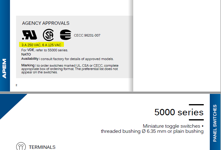

Auf dem defekten Kippschalter steht die Bezeichnung: MS-500A / 6A 125VAC
Also dieser hier:
https://www.reichelt.de/kippschalter-6a-125vac-1x-ein-ein-ms-500a-p13150.html
Meines Erachtens müsste aber dieser hier mit 250 Volt / 3A verbaut
werden:
https://www.conrad.de/de/p/miyama-ms-500-a-mf-kippschalter-250-v-ac-3-a-1-x-ein-ein-rastend-1-st-700940.html
Über eine kurze Info welche der beiden Schalter für meine Lampe der
passendere ist wäre ich dankbar. Oder ist keiner der beiden Schalter
wirklich passend?

Wenn du genau schaust, sollte dir auffallen, dass beide "MS-500A"
heißen, daher ist es auch nicht verwunderlich, dass sie die gleichen
Daten haben (auch wenn Conrad es falsch deklariert hat).
Die erste Frage wäre natürlich, welchen Befestigungsdurchmesser du
brauchst. Die MS-500 haben nur 6 mm, das ist für 230-V-Installationen
eigentlich unüblich klein. Brauchst du das also wirklich so klein?
Schalter mit größeren Durchmessern für 230 V sind einfacher zu finden:
https://www.reichelt.de/kippschalter-16-4-a-250vac-1x-aus-ein-ks-c1700-p105728.html
https://www.reichelt.de/kippschalter-6-4-a-250vac-1x-ein-aus-loetfahnen-kipp-1821-6101-p154575.html
https://www.reichelt.de/kippschalter-2a-250vac-1x-ein-metallhebel-ks-4-p9557.html
M12 x 0,75 ist ein ziemliches Standardmaß, der letzte gezeigte ist aber
noch größer.

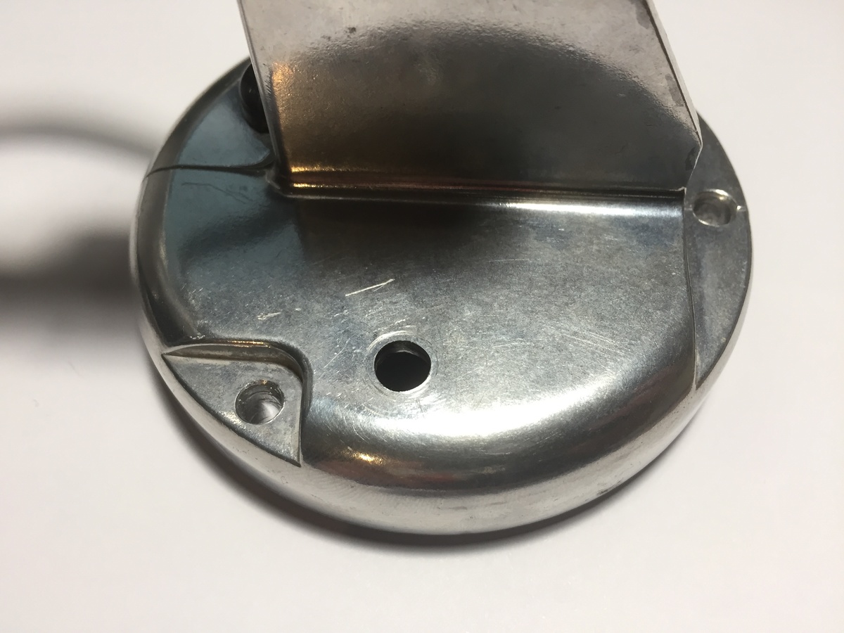

Diese Angabe / Limitierung ist der Grund, warum ich bereits seit Tagen
sowohl in Fachmärkten als auch im Netz nichts passendes finden konnte.
Natürlich auch gepaart mit meiner Unwissenheit.

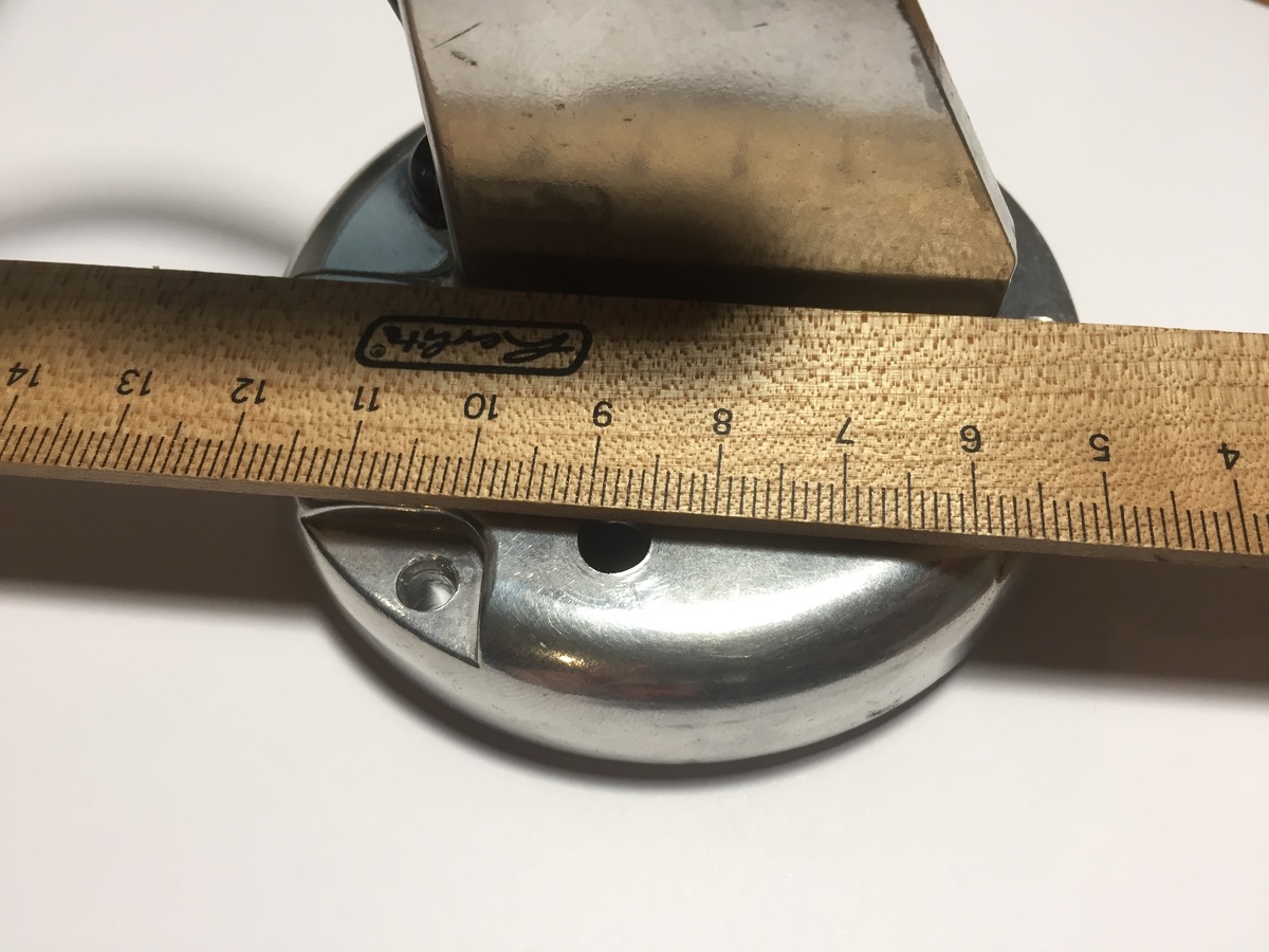

Es handelt sich um eine "Designer" Lampe aus Metall, diese würde ich nur
sehr ungerne aufbohren. Da es sich um ein relativ altes Stück handelt,
konnte auch der Hersteller keine wirklichen Hilfestellung mehr geben.
Einen geeigneten Schalter mit 12 mm hatte ich bereits hier, dieser war
aber von den Proportionen absolut ungeeignet und auch von der
Einbautiefe unpassend.
Hätte ich das geahnt hätte ich dem Projekt nie zugestimmt ...

Wie groß ist das Montageloch in der Leuchte?

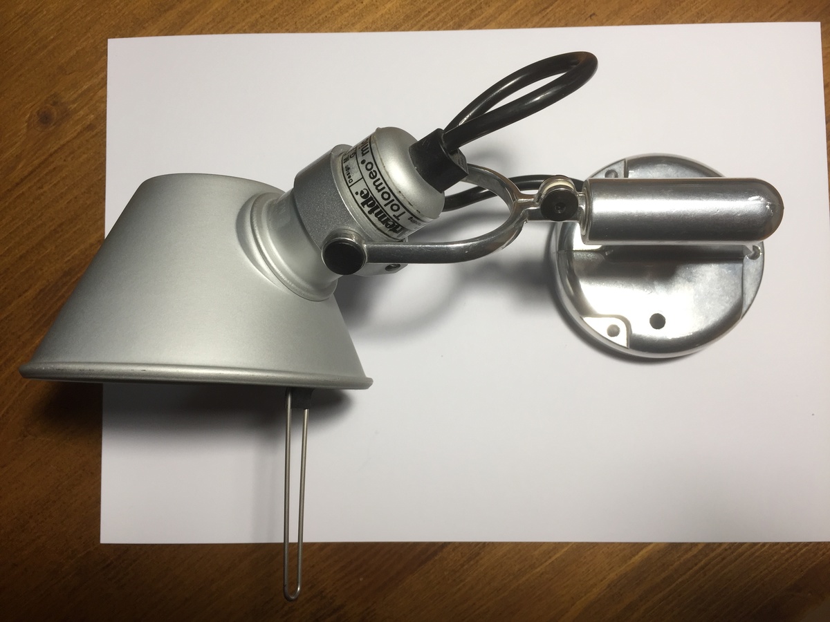

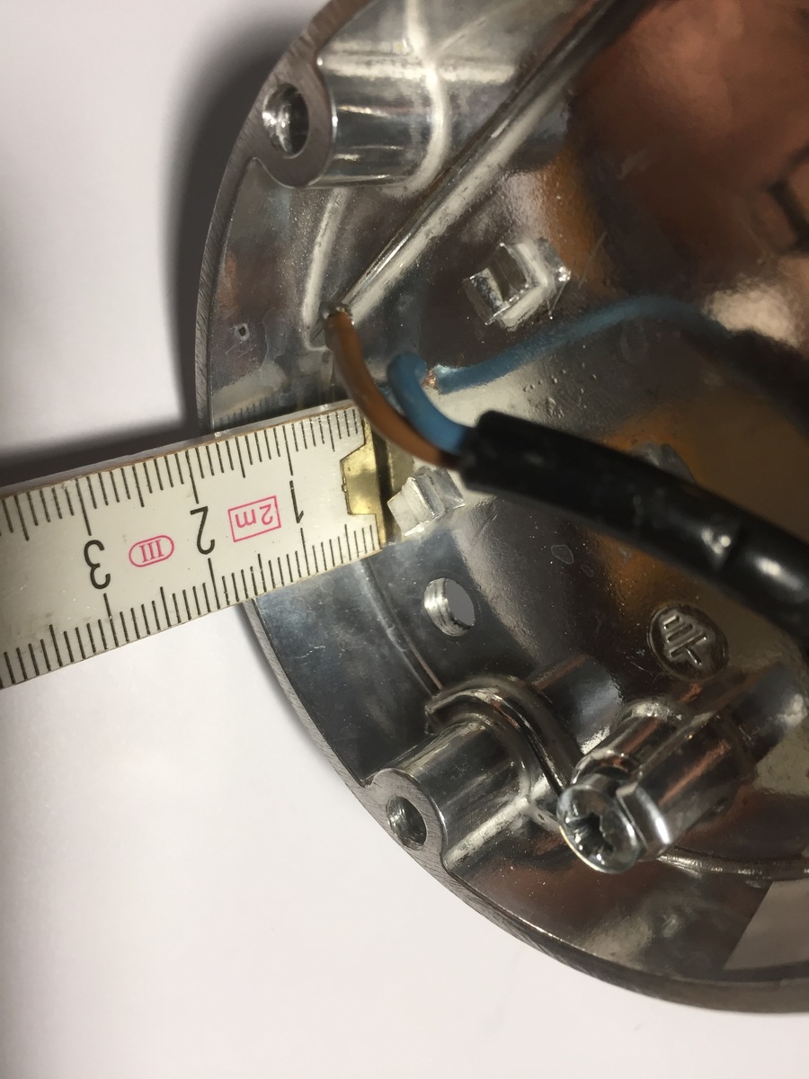

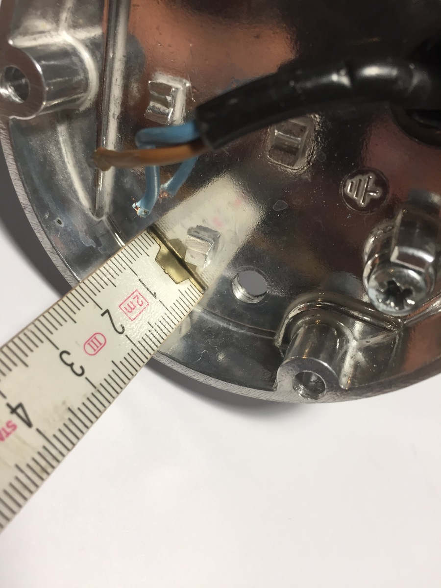

Gast #5969806
Thomas S. schrieb:
> Ein Foto von der Position an der LAmpe mit Lineal wäre nicht schlecht.
> Auch Einbautiefe könnte ne Rolle spielen.
> Daten sind gewümscht.
Gerne, kommen sofort.
Bild 1, Bild Durchmesser mit Lineal
http://xup.in/dl,20759700
Bild 2, Bild Durchmesser ohne Lineal
http://xup.in/dl,19013123
Bild 3, Einbautiefe 1
http://xup.in/dl,45294214
Bild 4, Einbautiefe 2
http://xup.in/dl,17017384
Bild 5, diese kleine Lampe ... Artemide Tolomeo Micro
http://xup.in/dl,40372336
Reichen diese Infos?
Manfred schrieb:
> Kippschalter in Leuchten sind m.E. unüblich. Wenn Du genug Platz hast,
> Loch auf Rechteck auffeilen und einen Wippschalter rein, der ist
> angenehmer bedienbar:
Danke für den Tipp, aber diese Lösung finde ich persönlich nicht so
schön.

Gast #5969830
Die gibt's doch heutzutage immer noch, habe vor ca. 2-3 Jahren erst
welche montiert.
Da ist der Schalter inzwischen in die Fassung gewandert, kleiner
Wippschalter im hinteren Teil/Sockel.
Ich würde das ganze Ding umbauen.

Moderator Persönliche Seite #5969971
CW schrieb:
> Die Bilder habe ich als Link in meinem letzten Post angehängt, da sie
> doch relativ groß sind.
Die Forensoftware rechnet die Bilder beim Hochladen automatisch runter.
Braucht dann halt nur bei dir erstmal mehr Bandbreite im Vergleich dazu,
wenn du sie selbst verkleinerst.
Achim B. schrieb:
> Wir haben über den Betten seit ca. 20 Jahren Lampen mit genau diesen
> Schaltern
Nur, weil man es machen kann, heißt noch lange nicht, dass es auch
tatsächlich betriebssicher ist. Gerade angesichts einer fehlenden
Schutzerdung sind 500 V Prüfspannung zu wenig. Schutzklasse 2 fordert 1
kV Prüfspannung. Dann doch lieber den, den Peda genannt hat.

#5970027
> genau diesen Schaltern, und ich habe die schon zichfach als Netzschalter
> für "Minderverbraucher" (so bis ca. 0,5A) verbaut.
ich zeig Dir einmal einen derartigen Schalter von innen. Der ist
schwarz, weil das Kontaktmaterial schön abspritzt. Und gibt dann einen
herrlichen Kriechstrom.
Glühlampen haben durch den Kaltwiderstand einen ca. 10-fach höheren
Einschaltstrom. Der fließt auch über den dazu noch prellenden Kontakt.
So dass der "Verschleiß" enorm ist. Das vergisst man oft. Und bei
Energiesparlampen muss auch erst der Elko aufgeladen werden. Was einen
höheren Inrush-Current verursacht, nur zur Info, wenn man meint, dass in
dem Punkte Energiesparlampen besser wären.

Wenn ich die Bilder richtig interpretiere, fehlt der PE.
Wo ist der Trenntrafo?

Peter D. schrieb:
> Es gibt die kleinen Schalter auch für 250V:
https://de.farnell.com/te-connectivity/ftd0904/schalter-spdt-6a-250vac-ein-ein/dp/1124175
Du bist womöglich der Held des Tages! Auf den ersten Blick scheinen die
Spezifikationen perfekt zu sein! Evtl. handelt es sich hierbei wirklich
um "meinen passenden Kippschalter".
Herzlichen Dank für die gesammelten Antworten hier. Für alle die
Probleme mit den Bildern hatte hänge ich diese an diesen Text an.

Gast #5970168
Tut mal alle etwas ruhiger.
Das schwarzre Kabel ist anscheinend nicht die Zuleitung, sondern geht
zur Lampe selbst.
Eine PE-Klemme ist vorhanden. Siehe Bild.
Der Einbauplatz ist natürlich sehr beengend.
Folgender Link für passende Spannung. Ist für 250VAC und 3A
Link:https://de.farnell.com/apem/5637a/kippschalter-standard-spdt-tast/dp/1082302
Ist jetzt nicht genau der richtige Typ. Suche gerade noch nach EIN-AUS
Aber der sollte es
sein:https://de.farnell.com/apem/5642a/kippschalter-standard-dpdt-ein/dp/1082311

Und da steht:
Schalterfunktion:
    Ein-(Ein)
Kontaktkonfiguration:
    DPDT
Beleuchtung:
    Nicht beleuchtet
Produktpalette:
    Baureihe 5000
Schaltermontage:
    Panelmontage
Kontaktstrom, max.:
    6A
AC-Kontaktspannung, nom.: <<<<<<<<<<<<
    250V                  <<<<<<<<<<<<  250V
Schalteranschlüsse:
    Lötanschluss
DC-Kontaktspannung, nom.:
    30V
Wir reden hier von AC! - Also nicht vermischen
#5970296
Ich hab noch einen passenden NKK M1012 liegen. (Originalverpackt)
6A @125V
3A @250V
1500V zwischen Kontakten & Gehäuse
reicht für:
Schutzklasse 1 (Gerät mit Schutzleiter)
Schutzklasse 2 (ohne Schutzleiter) würde nach Norm knapp nicht reichen
(bräuchte ca.1800V)
Aber Schutzleiter hast Du ja.
bei Interesse PM
viel Erfolg
hauspapa
Gast #5970318
> (bräuchte ca.1800V)
Schon wieder eine neue Zahl, ich kenne 2500, es wurde schon 1000
genannt, nun 1800.
Spezielle Lampennorm ?
#5970358
@ MaWin (Gast):
Nein, EN irgendwas. "Ausrüstung von Starkstromanlagen mit elektronischen
Betriebsmitteln"
was anderes war grad nicht zur Hand.
2,5kV ist Stossspannung bis 300V zwischen L-N, Überspannungskategorie 2
nach EN-60664-1, unabhängig von der Schutzklasse
#5970378
Thomas S. schrieb:
> Und da steht:
Im Datenblatt steht aber was anderes (siehe Bild).
Wenn ich alles glauben würde, was auf der Farnell-Seite steht, wär mir
schon mehrmals was abgeraucht.
Farnell:
"Anwendungen
Audio, Bildverarbeitung & Video, Fahrzeugelektronik, Landwirtschaft,
Kommunikation & Netzwerke"
Klingt auch sehr nach Kleinspannung.
