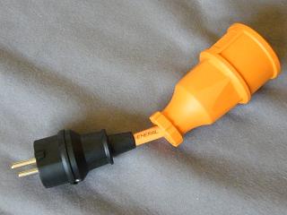

Meine persönliche Lösung sieht seit >20 Jahren so aus

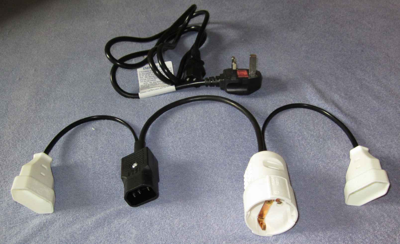

Meine Reiseverlaengerung besteht aus Eurokabel (offensichtlich
ein Ersatzteil fuer einen Fernseher).
Laut Praegung am Stecker ist das fuer AC 250 V und 2.5 A gut.
Das geht auf 2 "geschrumpfschlauchte" 4 mm Telefonbuchsen.
Da ich ohnehin nur Geraete ohne Schutzleiter anschliesse,
habe ich den PE weggespart.

Karla schrieb: > Meine persönliche Lösung sieht seit >20 Jahren so aus > P1040033.JPG Ich habe mir etwas ähnliches gebaut, indem ich das Kabel direkt an dem Euroadapter angeschlossen habe und den dicken Schuko- stecker abgesägt habe. Ich benutze das als Mehrfachanschluss für meine Stereoanlage.

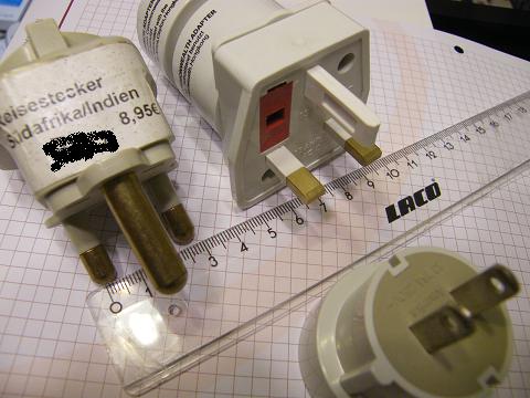

summel schrieb: > Bananenstecker statt Schukostecker! Bananenstecker und Eurostecker passen trotzdem nicht überall. In Afrika sind 8mm Steckerstifte und Italien Flachstecker Mode. Steckerübersicht: https://de.wikipedia.org/wiki/L%C3%A4nder%C3%BCbersicht_Steckertypen,_Netzspannungen_und_-frequenzen#Toleranzen_der_Versorgungsspannung
