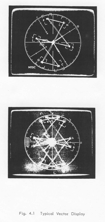

#6736714
Moin,
Olli Z. schrieb:
> Was den Vectorscope angeht, wie sehr unterscheidet sich der PAL vom
> NTSC? Ist es auch "nur" der Luma/Chroma-Filter?
Die Matrizierung, also wie die Chromakomponenten aus RGB gebildet werden
ist natuerlich etwas anders als bei PAL. Nicht viel, aber schon anders.
> Was zeigt der Vectorscope eigentlich an, nur eine bestimmte Zeile oder
> alle, überlagernd?
Alle. Deshalb ist's dann guenstig Testbilder zu nehmen, wo viele Zeilen
gleich sind (Colorbar, irgendwelche Farbgetraegerten Treppen, cos²
Impulse, oder was sonst "damals" noch hip war.

#6736728
Hallo Olli,
PeDre, jetzt angemeldet.
Anbei eine kurzer Ausschnitt aus dem Handbuch wo NTSC erwähnt wird. Und
die Darstellung des NTCS-Signals bei der NTSC- und PAL-Version des
Monitors.
Falls du das Handbuch lesen möchtest, schicke mir eine Nachricht. Es ist
genauer beschrieben, wie das PAL-Signal verarbeitet wird.
Peter
