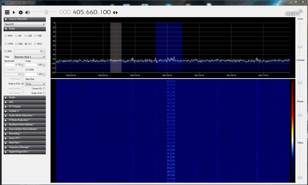

OP #6762641
jetzt gerade auf 405.7 MHz
Habe ich da eine Wettersonde erwischt?
Bereich Göttingen
Habe den Zeiger extra verschoben, damit man das Signal besser sehen
kann.
Das Signal ist mal stärker und mal schwächer, aber schon eigentlich zu
lange da für einen Satelliten oder eine Sonde.
Gast #6762661
> Bereich Göttingen
> kann.
Die 407,7 ist wohl in Bergen gestartet und momentan über Celle unterwegs
bei einer Höhe von 30 kM.
 Kurt

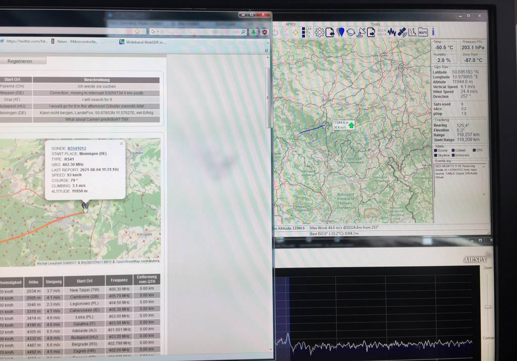

Gast #6779380
@Klaus B.
Wenn du die 257° in deinem Bild meinst, das bezieht sich möglicherweise
auf die Windrichtung.
Im Gegensatz zur Flugrichtung wird bei der Windrichtung die Richtung
angegeben, als welcher der Wind kommt.
