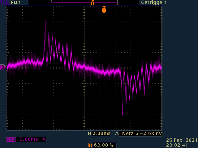

Gast #6808838
Möglicherweise liegt die Ursache im Oberwellenanteil der Ableitströme;
er kann mit dem Betriebszustand des Umrichters variieren und ist bei
manchen Umrichtertypen bei stehendem Antrieb höher als während des
Laufens. Mit dem Multimeter läßt sich das kaum erfassen; erst die
Summenstrommessung über L1, L2, L3 und N mit Oszilloskop und
Strommeßzange bringt die Problemursache ans Licht. Das kann z.B. so
aussehen wie auf dem Screenshot (1mV entspricht 10mA Fehlerstrom!)
Es gibt Fehlerstromschutzschalter, deren Empfindlichkeit für
Fehlerströme mit steigender Frequenz abnimmt (oder eher: nicht so stark
zunimmt wie bei den üblichen Typen). Damit ließ sich das Problem in
meinem Fall entschärfen.

#6808941
Christian B. schrieb:
> Im Fall des TO ist einfach der Ableitstrom hart an der Grenze. Das führt
> dann dazu, dass eben der FI manchmal auslöst und manchmal nicht, je
> nachdem, wann der FU gestartet wird entstehen eben beim Hochfahren mehr
> oder weniger starke Störungen die eben zu mehr oder weniger starken
> Ableitströmen führen.
Ja, solche Probleme sind bei FUs nicht ungewöhnlich.

das Problem scheint der Ableitstrom der Funkentstörung zu sein.
Da gibt es eine generelle Fragestellung:
Im Mischgewerbebereich können laut BNetzA auch Geräte mit höherem
Störspektrum angeschlossen werden, was im "Haushaltsbereich" nicht
zulässig wäre.
Zitat:
"...Zum einen definiert die Umgebungsnorm EN 55011 die Grenzwerte in
Abhängigkeit von der zugrunde gelegten Umgebung Industrie mit den
Klassen A1/A2 oder Wohnbereich der Klasse B. Daneben definiert die
Produktnorm EN-61800-3 für elektrische Antriebssysteme, die seit Juni
2007 gültig ist, neue Kategorien C1 bis C4 für den Einsatzbereich der
Geräte..."
/Zitat
Quelle:
https://files.danfoss.com/download/Drives/DKDDPBEMVA433_EMV.pdf
Seite 6
