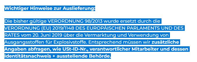

#7034798
Rechnung falsch? schrieb:
> Zum Thema zurück: Säure aus einem alten (defekten) Akku gehört entsorgt.
Soweit o.k.
> Und in den halbleeren Akku vernünftige neue Säure eingefüllt.
Woher nehmen?
https://www.it-recht-kanzlei.de/verkauf-batteriesaeure-verboten.html
Schon der Gedanke an eine Beschaffung könnte strafbewehrt sein -
Terrorismusverdacht!
> Oder eben
> destilliertes Wasser. Das setzt aber voraus, dass man genau weiß, dass
> der Akku "leergekocht" (das wasser verdunstet) ist, und nicht
> ausgelaufen. Denn auslaufen tut nicht nur das Wasser, sondern die
> komplette Säure-Wasser-Mischung.
Wasser könnte vorerst noch genehmigungsfrei bezogen werden...
Gast #7034803
"verkauf-batteriesaeure-verboten.html"
Die spinnen echt.
Haben die eigentlich auch nur ansatzweise eine Ahnung, aus was man alles
Sprengsätze bauen kann?!?!
#7034808
> Die spinnen echt.
Das ist ein typischer Rundumschlag der 'besorgten Unwissenden'...
Singen und Tanzen, aber MINT abgewählt...
Die SED hatte damals eigentlich allen Grund, vor dem eigenen Volk Angst
zu haben.
Selbst konzentrierte Salpetersäure war problemlos erhältlich.
Was sagt und das?

> Bei diesem Anbieter gibt es maximal 2 Paletten pro Kunde:
https://www.jokora.de/biogasanlagen/schwefelsaeure/schwefelsaeure-96-tech-pal.-2-pe-fass-a.-322-kg-kunststoff-fass#
Siehe Bild... Du hast als Privatperson eine USt-ID-Nr. und bist
"verantwortlicher Mitarbeiter"?

Denk dran, was deine Grundschullehrerin dir immer sagt: Wir wiederholen,
bis alle es begriffen haben:
Lies nochmal (bitte!) den Anhang durch!
