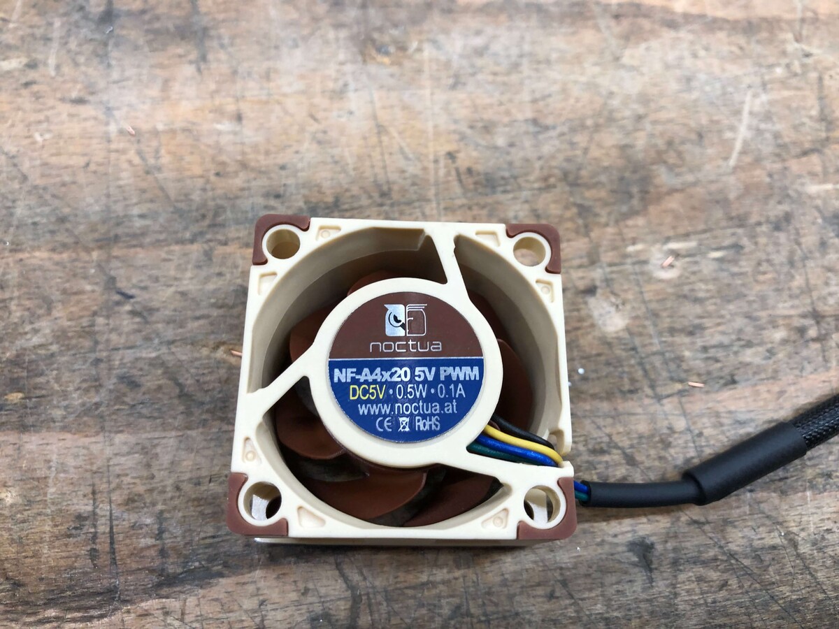

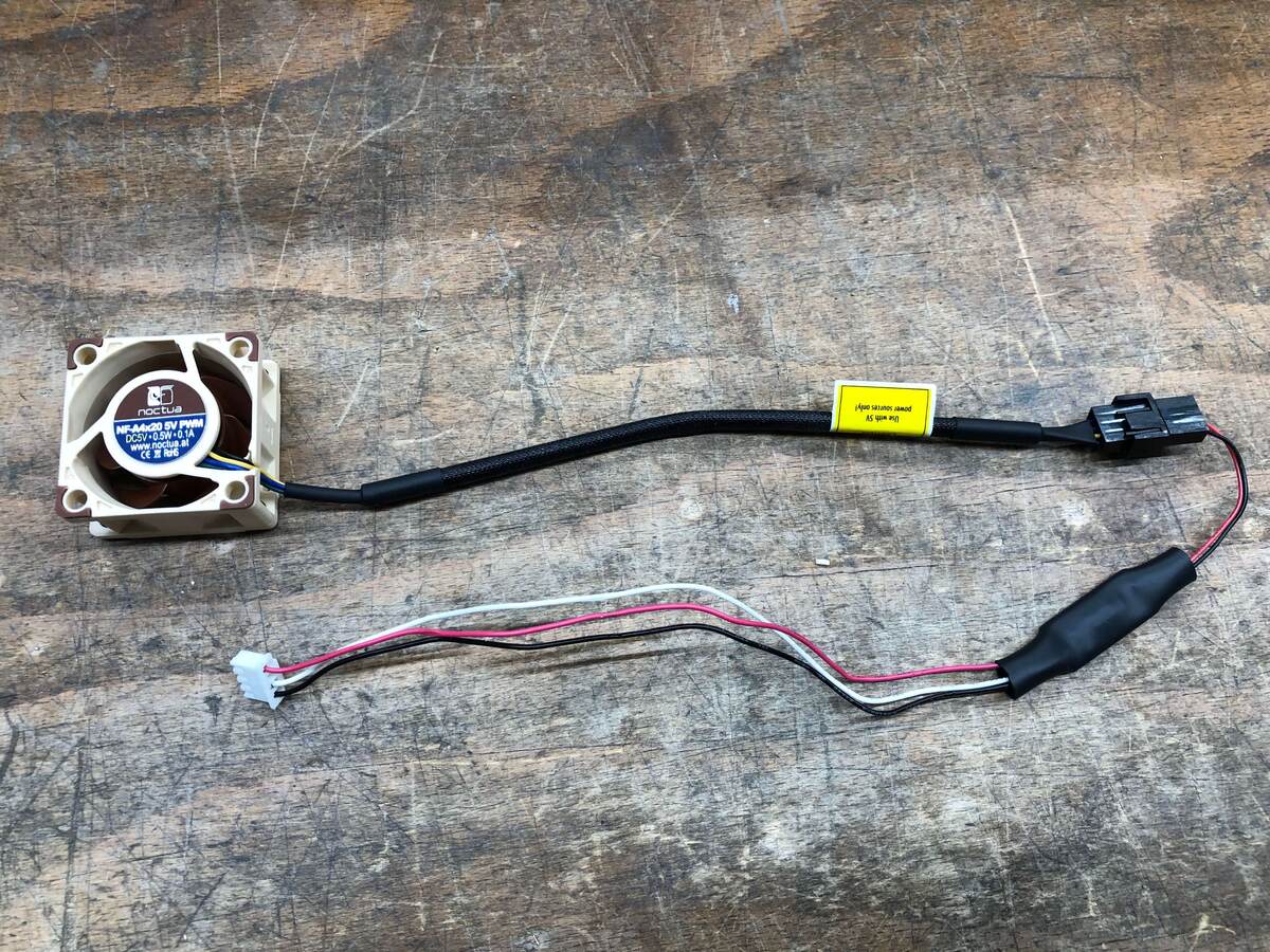

Situation:
ich habe einen HPE V1910 Switch mit einem nervig lauten Lüfter. (Wie so
ziemlich alle Managed Switche)
Diesen Lüfter habe ich gegen einen "Noctua NF-A4x10 5V, Leiser
Premium-Lüfter, 3-Pin, 5V Version (40x10mm, Braun)" getauscht.
Der alte Lüfter drehte leider mit 6000 RPM und der neue mit 4500 RPM.
Die Drehzahl habe ich auch noch mittels "APKLVSR 6PCS PWM Motor
Drehzahlsteller" etwas gedrosselt, da der Luftstrom auch dann noch höher
ist als beim alten Lüfter.
Mein Problem:
Der Switch bekommt über die dritte Ader des Lüfters, eine Rückmeldung
wie schnell dieser dreht. Da dieser immer zu langsam ist, bekomme ich
alle 30 Sekunden eine Fehlermeldung. Zudem erhöht der Switch scheinbar
die Spannung um ihn wieder zum laufen zu bekommen. Dadurch wird der
Lüfter natürlich wieder lauter.
Meine Frage:
Gibt es ein einfaches Bauteil, mit den man den zurück gemeldeten Takt
des Lüfters verdoppeln kann? Alternativ würde es mir auch reichen, wenn
der Takt simuliert wird. Der Switch liegt auf einem Tisch und steckt
nicht zwischen Servern, so dass dieser einen Hitzestau bekommen könnte.
Vielen Dank für eure Tipps

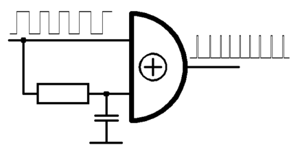

Mit einem XOR-Gatter kann man die Frequenz verdoppeln. Das funktioniert
bei variablen Frequenzen aber nur in einem gewissen Frequenzbereich!

Meines Wissens triggern die nicht auf beide Flanken, sondern man kann
nur wählen, mit welcher Flanke sie triggern.
Da muss man beide im Gehäuse parallel betreiben und die Ausgänge
verknüpfen. Damit wird der Aufwand größer als mit nur einem XOR + RC.
Die Problematik mit dem Tastverhältnis bleibt, falls das ein Problem
sein sollte.

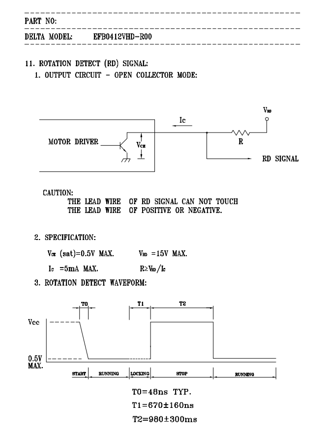

OP
Wenn ich es richtig sehe, dann wurde in einem anderen Forum dieses Bild
aus der Lüfter Doku gepostet. Scheinbar ist es ein Rechteck Signal.
Welches die Rotationserkennung füttert.
Ich werde es mal mit dem XOR und den Widerstand testen.

Moin,
Ich les das Datenblatt so, dass das im Gegensatz zu den ueblichen
Drehzahlerkennungssignalen von Lueftern permanent auf Low gezogen ist,
wenn das Ding sich dreht. Egal wie schnell.
Guck doch mal, ob alles OK ist, wenn du den Anschluss am Switch
permanent auf low legst.
Gruss
WK
Lese ich auch so, allerdings ist mir weder die Angabe für T2 klar noch
überhaupt die Frage, ob es sich um diesen Lüftertyp handelt.

OP
Ich schau Montag im Büro nach. Ich habe die Zeichnung vorhin zu dem
selben Problem gefunden. Aber gerade habe ich ein Foto gefunden, dort
hat jemand die Ader für die Rückmeldung vom Mainboard auf den
Schutzleiter vom Gehäuse gezogen.
Ich melde mich Montag nach der Überprüfung und ggf. mit den hier hinzu
gewonnenen Erkenntnisse.

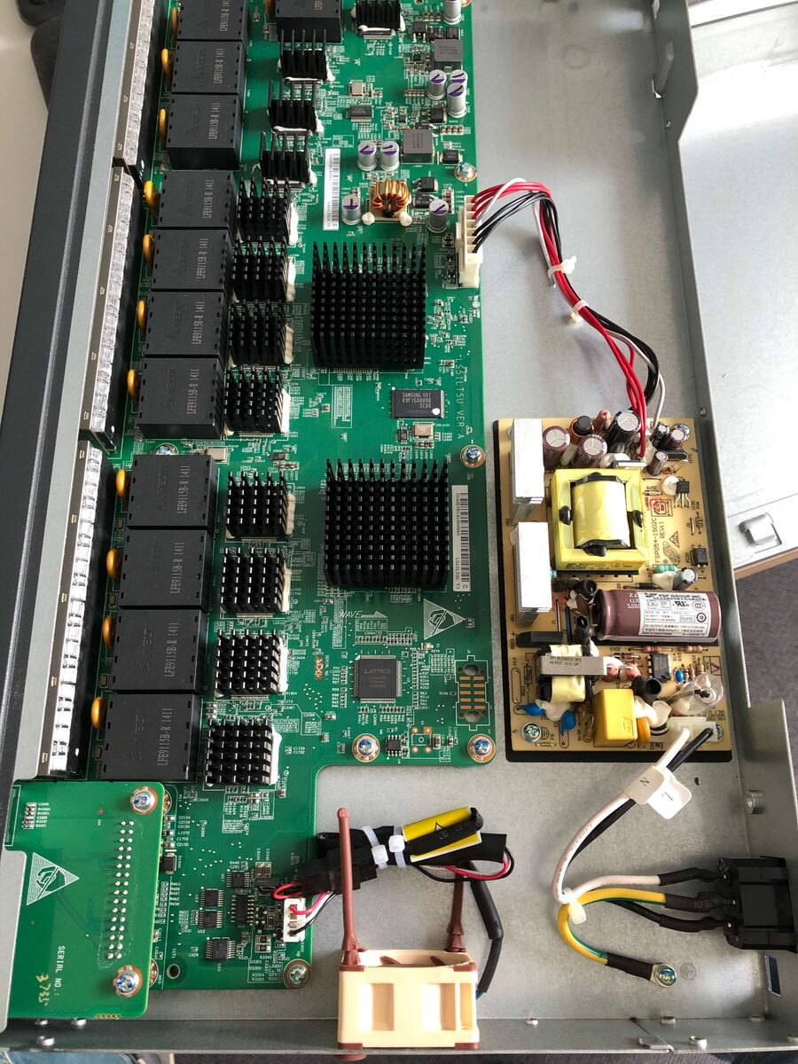

OP
ich dachte ich finde das Forum nie wieder :D
Also ich habe den PIN für die Rückmeldung auf den GND (-) PIN geklemmt.
Ebenso habe ich den Versuch mit der PE Schraube ausprobiert.
In beiden Fällen funktioniert es und ich bekomme keine Lüfter
Fehlermeldung.
Vielen Dank schon mal dafür an @derguteweka

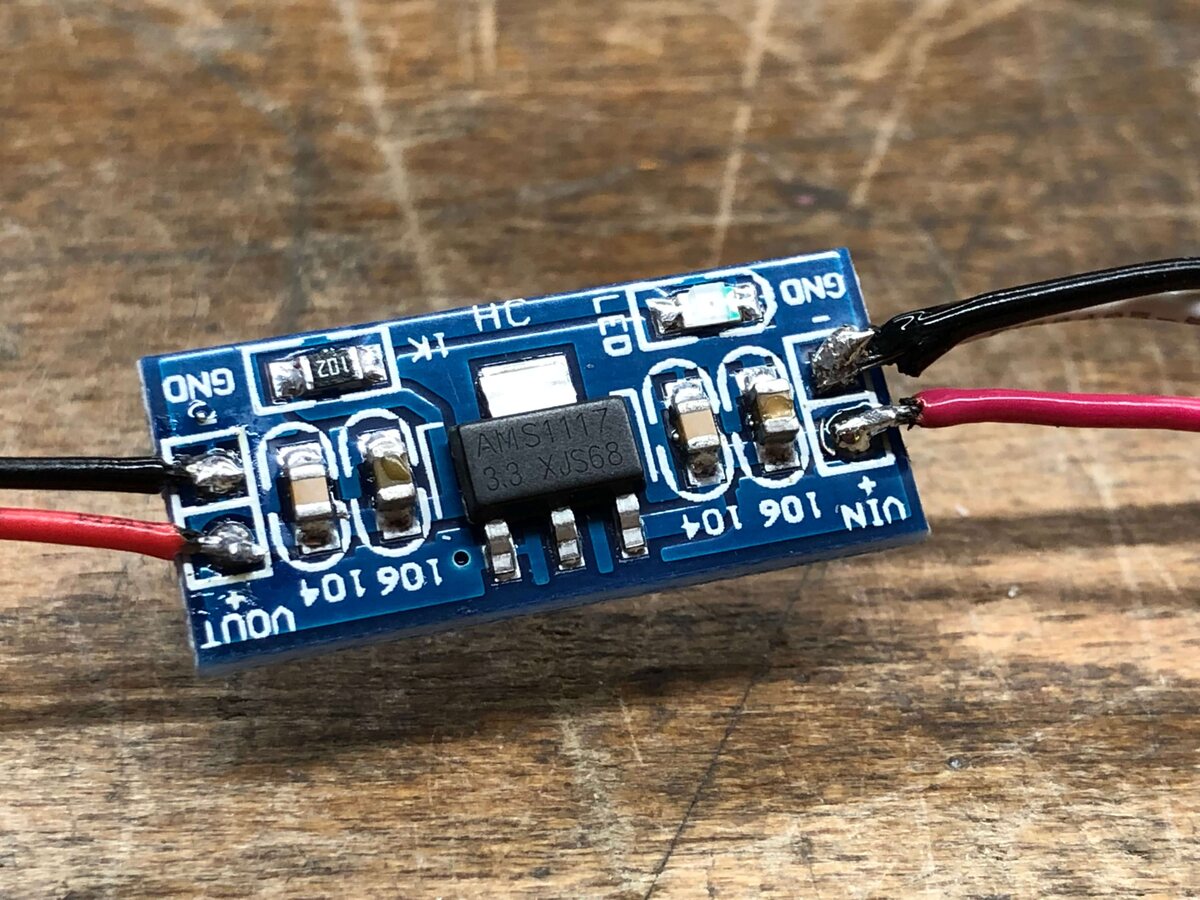

Nun wollte ich die Drehzahl reduzieren und habe hierfür folgendes Modul
zwischengeklemmt.
APKLVSR 6PCS PWM Motor Drehzahlsteller
https://www.amazon.de/gp/product/B09DP9JWRD/ref=ppx_yo_dt_b_asin_title_o02_s00?ie=UTF8&th=1
Die Drehzahl bekomme ich damit zwar reduziert, stelle aber fest, dass
die Drehzahl immer leicht auf und ab schwingt.
Hat jemand eine Idee an was das liegt oder benötige ich einen anderen
Drehzahlregler?
Danke für eure Tipps
OP
Ich merke gerade, dass man sich nicht unbedingt auf Bastelanleitungen
verlassen darf, auch nicht wenn es ein Video dazu gibt. :D
Am Anschluss liegen keine 5 Volt an sondern 10V
Was für NF-A4x20 5V FAN Lüfter etwas viel ist.
Allerdings kann ich mit dem APKLVSR auch runter auf 1,2 Volt regeln.
Stellt sich mir nun die Frage wie ich das schwingen weg bekommen kann.
Denn mit einem einfachen Wiederstand dreht er langsam und schwingt
nicht.
Was aber nicht so der Klopfer ist, da der Wiederstand das natürlich auf
Dauer nicht überleben wird.
Der "Regler" ist völlig ungeeignet für den Zweck, der macht Low-Side
PWM. Du brauchst einen der High-Side linear "regelt", und beim
Einschalten kurz volle Nennspannung auf den Lüfter gibt.
OP

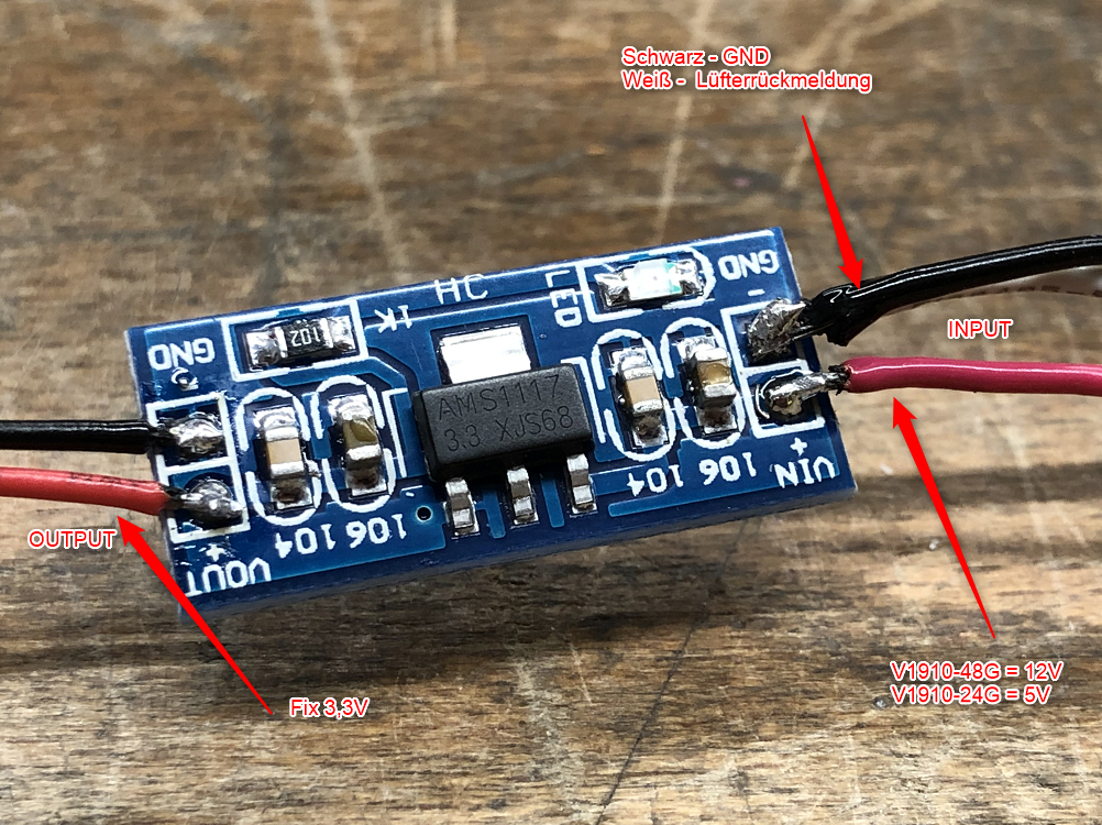

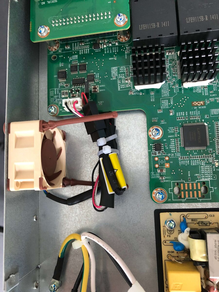

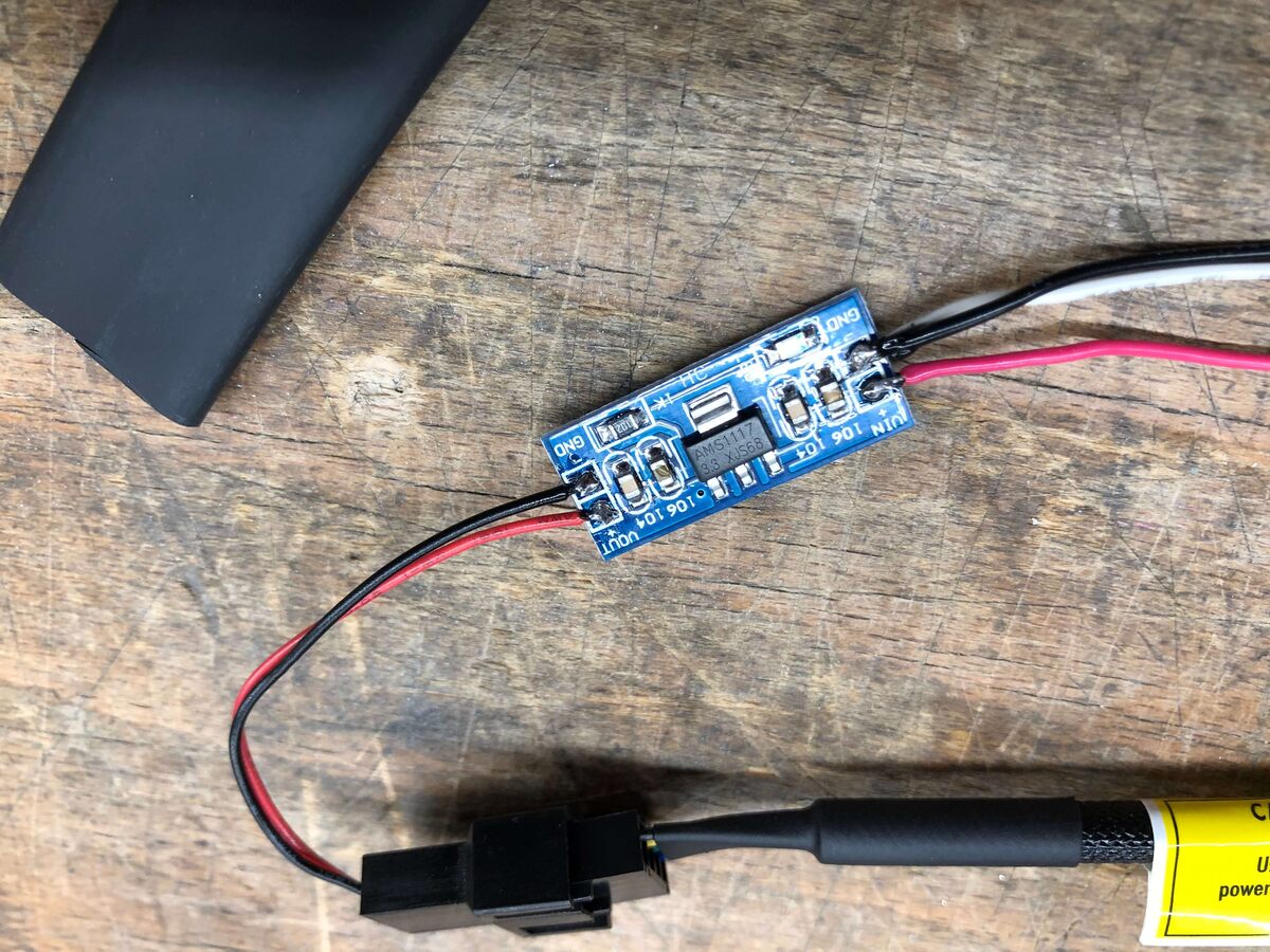

!!                          Problem gelöst                          !!
Ich konnte mein Fall lösen.
Die Lüfterrückmeldung funktioniert in dieser Konstellation nicht mehr,
da ich das Kabel für die Rückmeldung direkt auf GND gezogen habe um eine
Positive Rückmeldung auszulösen. In meinem Fall stört mich das nicht.
Bisher wurde zwei HP V1910-48G umgebaut. Ein HP V1910-24G wird noch

Das Prinzip sollte beim HP V1910-24G genau so Funktionieren wie beim HP
V1910-48G.
Der Lüfter selbst ist schon gefühlt lautlos. Nur das Wabengitter vom
Gehäuse sorgt dafür, dass ein dumpfes, aber nicht so störendes
Strömungsgeräusch entsteht. Um alles noch leiser zu bekommen, muss man
höchstwahrscheinlich das Wabengitter an der stelle wegschneiden.
Zur Info der V1910-24G besitzt im Originalzustand ein 5V Fan und der
V1910-48G ein 12V Fan.
Um eine einheitliche Lösung zu bekommen, benötigt man in beiden Fällen
folgendes Material:
---------- Lüfter (40mm x 40mm x 20mm) --------------
1x Noctua NF-A4x20 FLX, Leiser Premium-Lüfter, 3-Pin (40x20mm, Braun)
Achtung: Dieser wird auch beim V1910-48G benötigt, der original ein 12V
Lüfter besitzt!)
https://www.amazon.de/Noctua-NF-A4x20-FLX-leiser-Premium-L%C3%BCfter/dp/B071J8CZP9/ref=sr_1_6?__mk_de_DE=%C3%85M%C3%85%C5%BD%C3%95%C3%91&crid=1FT5CTRBTMZKP&keywords=Noctua+NF-A4x10+5V+40x40x20&qid=1654865201&sprefix=noctua+nf-a4x10+5v+40x40x20%2Caps%2C56&sr=8-6
---------- Step Down 3.3V --------------
1x Spannungsregler AMS1117 3.3V 800mA Step Down Power Mikro Modul
Achtung: 2,5V sind zu wenig, dann dreht der Lüfter nicht.
https://www.ebay.de/itm/173967902360?var=472747443638
Ich hoffe das hilft den einen oder anderen auch.
