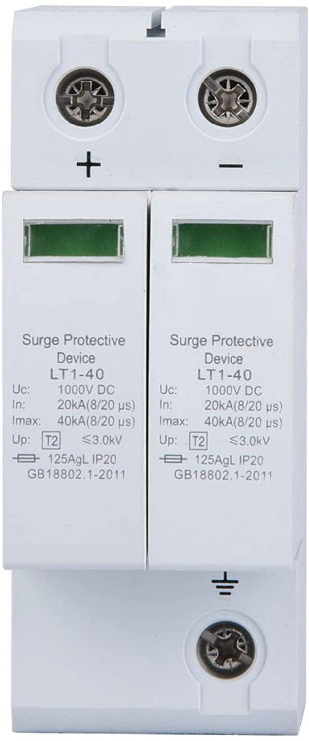

Ich habe hier eine kleine Inselsolaranlage auf dem Hausdach mit
Batteriespeicher und Wechselrichter. Ich möchte noch einen Schutz bei
Blitzeinschlag einbauen und habe ein paar Fragen:
1. Sind die Überspannungssicherungen mit dem Aufdruck Plus und Minus
identisch zu den Sicherungen mit dem Aufdruck L und N? Beide Varianten
findet man bei der Suche nach "Solar Blitzschutz".

Der Grobschutz gegen Blitzschlag sitzt im Sammler, meist auf dem Dach.
Da gehören Geräte für deine Gleichspannung hin, also eben nicht welche
für den Haushaltsverteiler, die sind nur für AC und viel kleinere
Spannung.
Dieser Grobschutz wird mit dem äußeren Blitzschutz verbunden, wenns gar
nicht anders geht mit einer möglichst geraden, kurzen Leitung an den
Potentialausgleich, wenn der sehr gut ist. Der Grund dafür ist, daß ein
Blitz dir krasse Transienten produziert, die du gar nicht erst ins Haus
lassen willst. Jeder Meter Leitung, jeder Bogen oder gar Knick ist eine
Induktivität.
Nach dem Grobschutz draußen kommt innen ein DC-Feinschutz vor deine
Ladeelektronik, mit eigenem min. 16mm² an den Potentialausgleich. Dazu
braucht dein Wechselspannungsausgang auch einen Feinschutz, aber halt
den "gewöhnlichen" für AC.

Die Frage ist doch:
Potentialausgleich an die Solarkonstruktion - oder besser weg lassen?
ab <drei Platten empfehle ich einen Potentialausgleich sonst bitzelts an
den Panelen (Berührungsspannung) und der WR erkennt keinen Leck Strom im
Fall eines Defektes einer Platte.
Heinz R. schrieb:> Das Haus hat keinen Blitzschutz - es soll aktuell auch keiner> nachgerüstet werden
Also keinen externen Blitzschutz (Blitzableiter).
Einen internen Blitzschutz (Überspannungsgerät SPD) Typ 1 +2 würde ich
auf jeden Fall einbauen. Und zwar für DC und auch für deine AC Anlage
(beim SLS).
Das heißt dann auch Potentialschiene, die mit dem Funamenterder
verbunden ist.
16mm² PE zur PV konstruktion.
Heinz R. schrieb:> Die Frage ist doch:> Potentialausgleich an die Solarkonstruktion - oder besser weg lassen?
Wenn die Konstruktion nicht geerdet ist, der Mikrowechselrichter
ein nicht geerdetes Gehäuse hat und dein Panel keinen Erdanschluss hat,
solltest du keinen Potentialausgleich anbringen.
Sonnst 16 Quadrat.
Galileo schrieb:> Das eine Feld hat etwa 5m Kabellänge> und das andere 15m bis zu einem Sicherungskasten wo der grobe> Überspannungsschutz rein soll. Jetzt ist der Kasten noch leer. Von dem> Sicherungskasten sind es nochmal etwa 20m bis zu den Ladereglern
Ich würde wenigstens 16mm² zum Potentialausgleich legen, sowohl vom
Sammler mit dem Grobschutz als auch von den Panel-Gestellen. Bei 20m wie
du sagst Feinschutz vor die Laderegler. Nach Möglichkeit Bögen, Knicke
bei den Erdungsleitungen vermeiden.
Heinz R. schrieb:> Potentialausgleich an die Solarkonstruktion - oder besser weg lassen?
Wenn der Blitz in's Gebäude schlägt, denkst Du wirklich das er so
wählerisch ist, sich zwischen + und - oder dem Potentialausgleich zu
entscheiden?
Überspannungsschutz funktionier übrigens genau so, das alle Leiter auf
das gleiche Potential angehoben werden, so das die Differenz zwischen
den Leitern theoretisch wieder Null ist...
Sven L. schrieb:> Wenn der Blitz in's Gebäude schlägt, denkst Du wirklich das er so> wählerisch ist, sich zwischen + und - oder dem Potentialausgleich zu> entscheiden?
a, das denke ich tatsächlich - zumindest theorretisch und in meinem
Sonderfall mit Modul-WR
+ / - der WR sind potentialfrei
ALllerdings haben leider wiederum die WR ein geerdetes Gehäuse, werden
an die UK geschraubt....
Timo N. schrieb:> Einen internen Blitzschutz (Überspannungsgerät SPD) Typ 1 +2 würde ich> auf jeden Fall einbauen. Und zwar für DC und auch für deine AC Anlage> (beim SLS)
SLS habe ich keinen. hier sind noch NH-Sicherungen drin, werde wohl
einen Typ 1 + 2 erst mal nach dem Zähler installieren, weniger Theater
mit dem verplombten Bereich - der schützt ja erst mal vor Überspannung

Nur fällt ein Blitz ja nicht einfach vom Himmel - er entsteht zwischen 2
Polen
Wenn mein Nachbar jetzt z.B. eine geerdete Dachrinne hat - solange ich
kein Erdpotential auf dem Dach habe - alles gut
Aber genau das schaffe ich mir doch durch so einen Potentialausgleich?
Dem Blitz ist es doch erst mal egal welcher Kabelquerschnitt hinter der
Erdung steckt - wie diese verlegt ist?
Den Schaden habe anschließend ich, der Blitz hat sich halt das
höchstgelegene Erdpotential gesucht...
Heinz R. schrieb:> Da bei mir aber kein DC sondern 400V 3phasig AC von den Solarzellen> kommt - würdest Du hier einen 2. Überspannungsschutz vorsehen? Oder> besser diese Leitung vor dem Überspannungsschutz einspeisen?
Ist ja genau so wie bei mir.
Ich habe S20K275 und eine 3,15A Flink mit Sandfüllung in den

Heinz R. schrieb:> die Anlage hat 10 kWp - 3 WR - je 2000W Watt
Warum nicht ein großer?
Heinz R. schrieb:> Es geht mir in keinster Weise darum was einzusparen, habe nur Angst es> zu verschlimmbessern>> Richtiger Blitzschutz ist halt ein Thema für sich - da kann man nicht> mal kurz auf bequemem Weg die Kabel durchs Haus ziehen
Also das Gestell mit 16 Quadrat zu erden und Verbindungen
entspreched zu überbrücken ist minimal richtig.
Letztendlich ist bei Regen alles irgendwie geerdet.
Die Frage ist nur über welchen Widerstand.
Über 16 Quadrat wird der Blitz jedenfalls korrekt und
zuverlässig abgeleitet.
NYM-J 1x16mm2 kannst du "normal" verlegen.
Käferlein schrieb:> Über 16 Quadrat wird der Blitz jedenfalls korrekt und> zuverlässig abgeleitet.
wird er das wirklich, dem Rest passiert nichts?
Glaube ich zugegeben nicht wirklich
