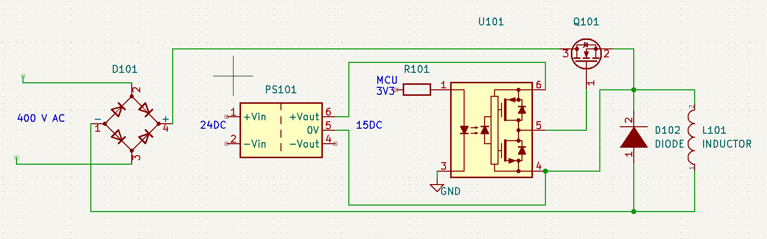

Hallo, würde die Schaltung (Anhang) des High-Side Switch 10 A so funktionieren ? Neu hinzugekommen ist eine Kurzschlusserkennung. Mit Erkennen eines Kurzschlusses würde ich über Logic-Gatter oder MCU (Interrupt Eingang) den MOSFET sperren bis zu einem späteren manuellen Reset.
Bin für jeden Hinweis dankbar. Gruß Dirk
#7469071
Dream on! ;-) Sowas muss rein in Hardware am Treiber erfolgen! Dazu brauch man auch keine negative Spannung. Wohl aber einen Treiber, der auf der Ausgangsseite einen Steuereingang für Überstrom hat.

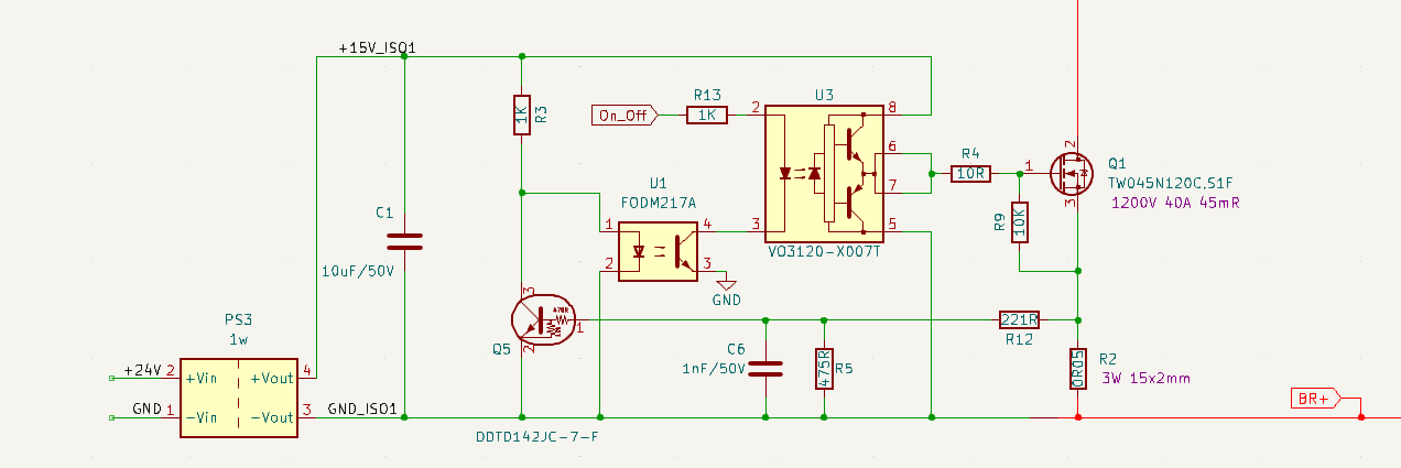

#7469873
Dirk F. schrieb:
Hallo Falk, habe leider keinen passenden Treiber gefunden (Isoliert + Sense Eingang). Habe eine Support Anfrage beim TI Deutschland gestellt.
Die warten gerade auf dich ;-)
Aber wäre das wie im Anhang keine Lösung ?
Nein. Wenn schon, dann muss das alles auf der Gateseite direkt passieren. Man kann auch wie früher einen schnellen Optokoppler + Gatetreiber nehmen.
6N137 + IR2121.
Wenn man will, kann man dann den Error Ausgang über einen 2. Optokoppler in Richtung Mikrocontroller übertragen, der ist dann unkritisch.

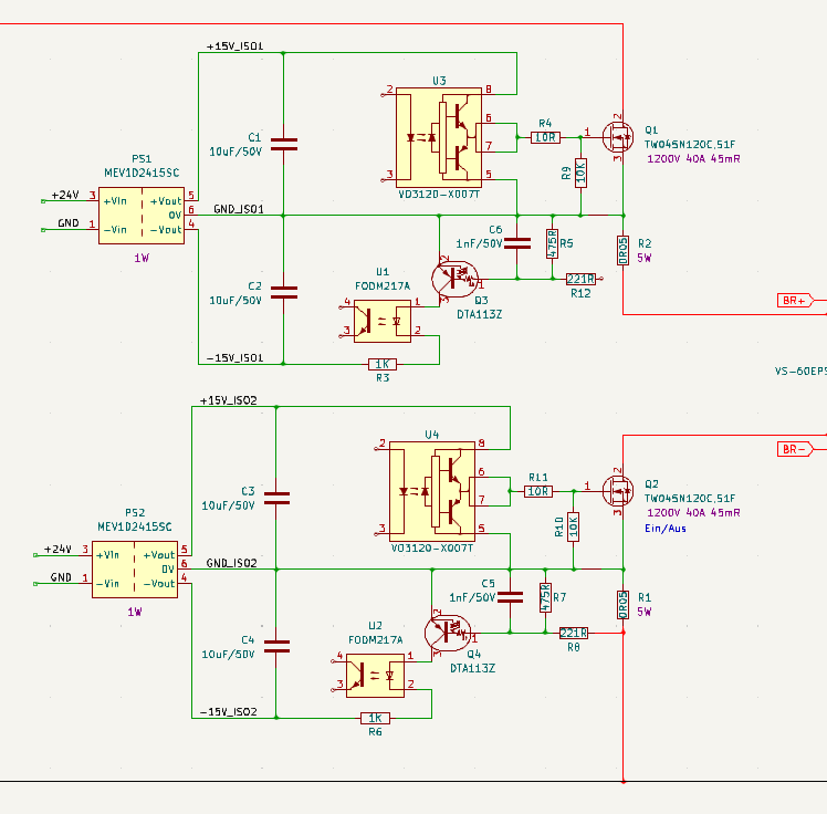

OP #7585361
Dirk F. schrieb:
Uwe S. schrieb:
Kannst uns ja später mal berichten
Ja gerne. Wird aber noch einige Woche dauern....
So der Prototyp ist aufgebaut. Habe die 15 V Ausgangsspannung vom DC-DC-Wandler PRMCE1-S24-S15-S mit 1uF Stützkondensator im Taktbetrieb (100 Hz) des MOSFET TW045N120C,S1F mit 10 Ohm Gate-Widerstand gemessen. MOSFET Treiber Typ VO3120-X007T
Ergebnis: Absolut sauber 15 V DC. Also reicht der 1 Watt Wandler locker für diese Anwendung.
